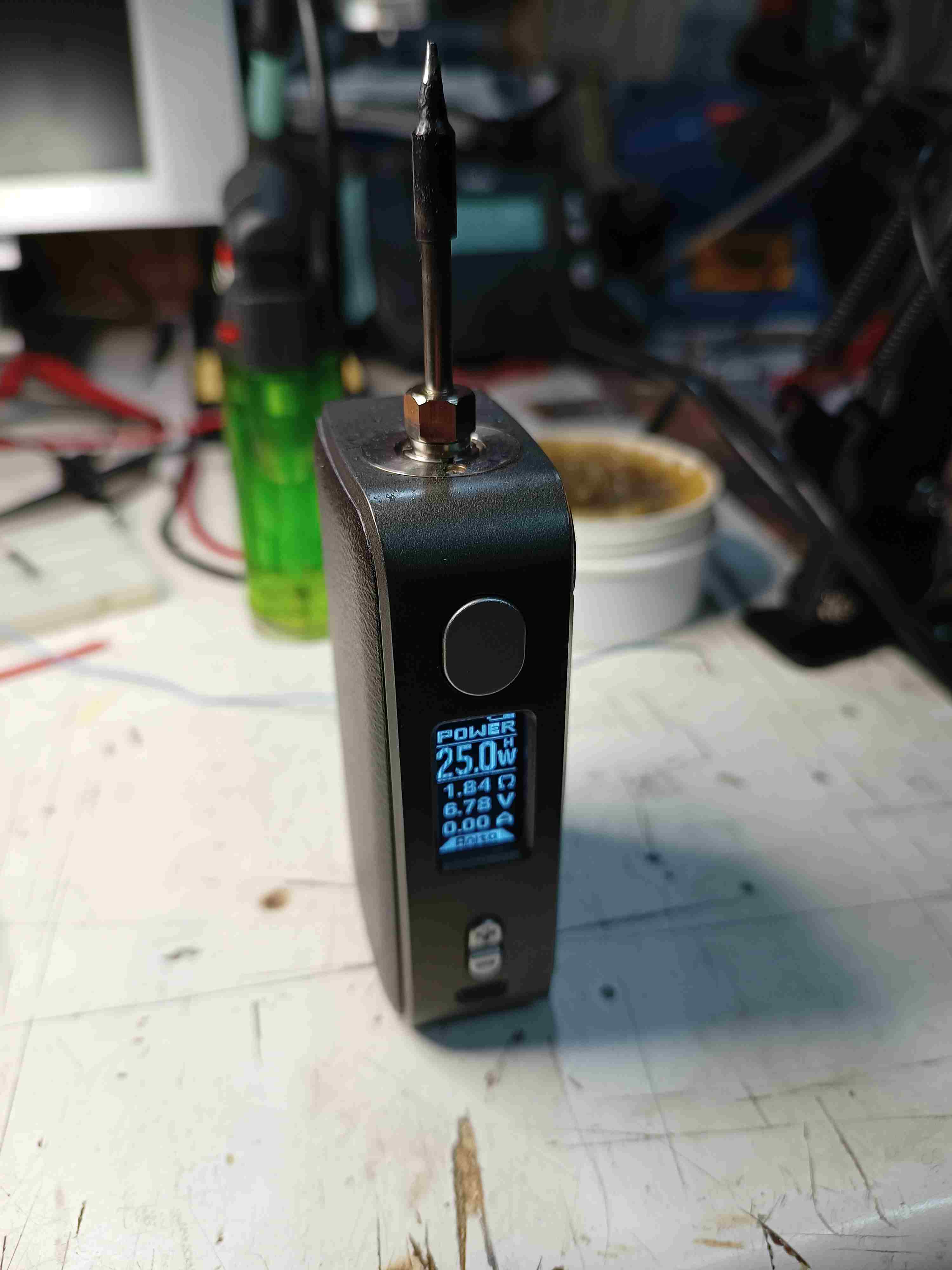

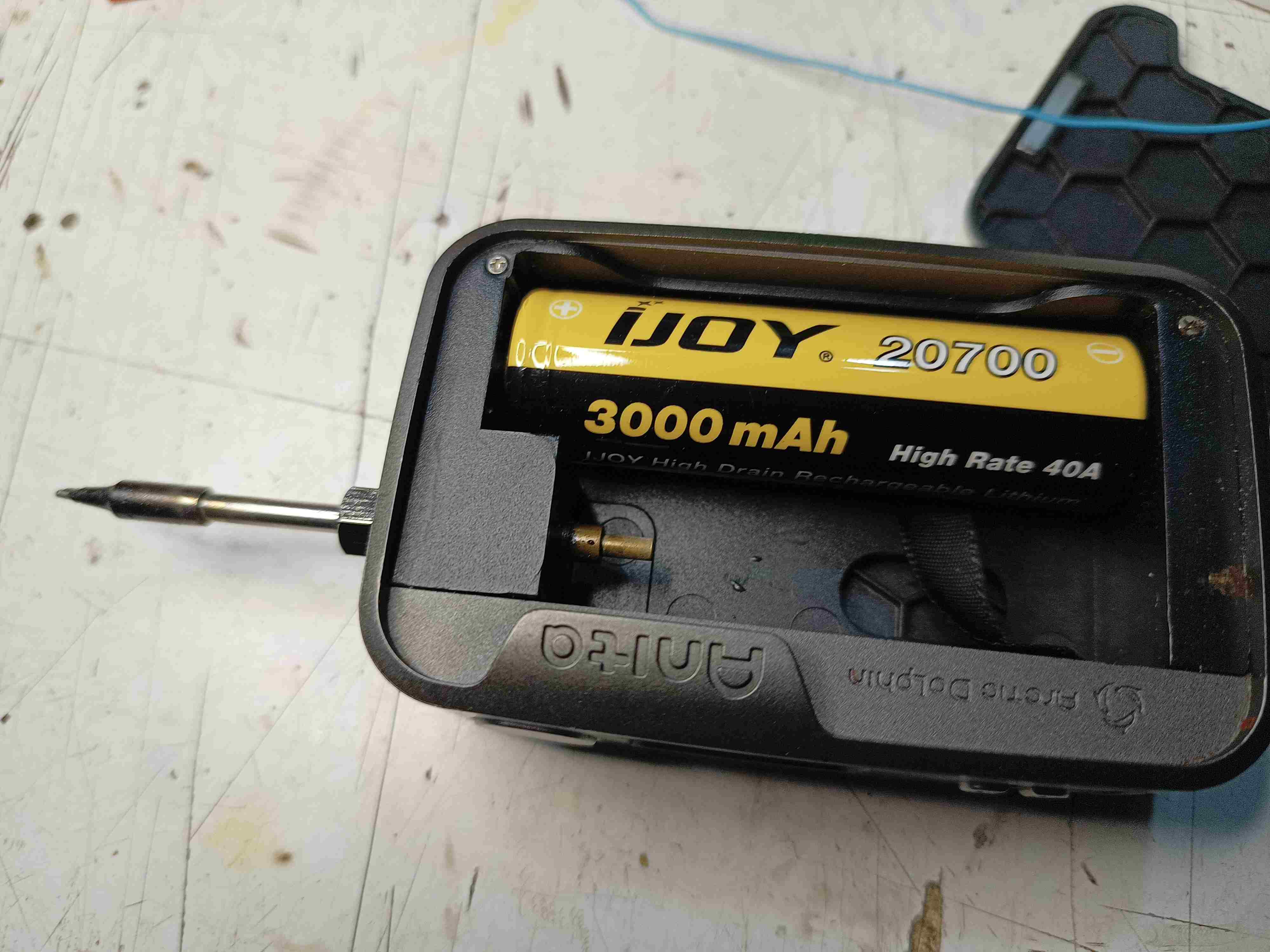

Saldatore ricaricabile a batteria... per chi svapa o svapava
Ciao a tutti, nonostante sia nuovo del forum e dell' elettronica in generale, spero di dare un piccolo contributo anche io, per costruire un saldatore a batteria ricaricabile per brevi saldature, ri-usando una batteria di quelle per la sigaretta elettronica, o svapo.
Ho acuistato tempo fa su Aliexpress una punta per saldatori a penna ricaricabili cinesi(alquanto inutile direi), ma la punta mi ha dato l' idea di avvitarla ad una mod che avevo con batteria 20700 da 3500mah e devo dire che funziona benone.
A 20-25watt dopo pochi secondi fonde lo stagno benissimo e salda bene.
2 foto allegate di quella che ho usato, ma ne ho anche fatta un' altra con 2 batterie, quindi di maggior durata.
L'unico dubbio è che queste batterie sono da 3,7v mentre sul display mi indica il doppio circa...
Cosa potrebbe succedere?
comunque dopo mezz'ora di saldatura la batteria era a mala pena tiepida.
Poi se durerà poco non so dirvi.
Per ora va..IMG_20240703_231254028.thumb.jpg.bca1e93103f4b32b0c620292b6cc9a4b.jpg
8 ore fa, liloeconnie ha scritto:
Ho acuistato...
"acquistato"...ovviamente...
8 ore fa, liloeconnie ha scritto:
Ho acuistato tempo fa su Aliexpress una punta per saldatori a penna ricaricabili cinesi(alquanto inutile direi), ma la punta mi ha dato l' idea di avvitarla ad una mod che avevo con batteria 20700 da 3500mah e devo dire che funziona benone.
scusate se metto le correzioni cosi, in replica, ma non mi fa modificare il post originale, forse perchè è passato troppo tempo.
"(alquanto inutile direi)" si riferisce non alla punta (che invece è molto utile!) ma alla penna ricaricabile.
Cioè scalda poco e non salda niente, + o -. Molto meglio questo "fai da te", più potente e durevole, anche perchè la penna rimane sempre accesa e dopo 10 minuti si esaurisce, la Box Mod invece scalda all'occasione e consuma meno, quindi più efficiente. Penso un'oretta circa dovrebbe durare saldando a intermittenza.
la "mod" si chiamerebbe più precisamente "box mod"
la batteria è da 3000mah (non da 3500 come ho scritto) ma queste variano, ce ne sono diversi tipi
