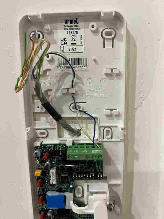

isodinamico Inserito: 11 luglio 2024 Segnala Inserito: 11 luglio 2024 (modificato) Salve a tutti, in casa ho un citofono Urmet 1183/5 che apre due cancelli a seconda del punto di chiamata. L'impianto presenta fili non utilizzati (arancione, verde e bianco) predisposti per un futuro videocitofono (la pulsantiera è già predisposta per la videocamera). Vorrei installare un videocitofono, ma mi chiedo se sia necessario rivolgermi obbligatoriamente alla ditta incaricata dal condominio oppure se posso farlo autonomamente. In caso affermativo, potreste consigliarmi un buon modello di videocitofono? Inoltre, sarei interessato ad installare anche il Ring Intercom di Amazon, ma il mio modello di citofono Urmet non risulta tra quelli compatibili. Se installassi un nuovo videocitofono, il Ring Intercom sarebbe compatibile o ci sono limitazioni di impiantistica? Mi scuso per eventuali termini non appropriati, essendo il mio primo messaggio su questo forum. Grazie per le eventuali risposte. P.S. Allego una foto dell'attuale citofono per fornire maggiori dettagli Modificato: 11 luglio 2024 da isodinamico
Roberto Garoscio Inserita: 11 luglio 2024 Segnala Inserita: 11 luglio 2024 I fili non utilizzati non sono da utilizzare anche se fosse un videocitofono. Puoi sostituirlo con un 1760/5 o 1760/6 che ha già la funzione di rinvio di chiamata con audio e video su app Call Me. In teoria puoi sostituirlo in autonomia, l’apparecchio è parte privata e non comune.
isodinamico Inserita: 12 luglio 2024 Autore Segnala Inserita: 12 luglio 2024 12 ore fa, Roberto Garoscio ha scritto: I fili non utilizzati non sono da utilizzare anche se fosse un videocitofono. E a cosa servono? Grazie comunque per la risposta.
Roberto Garoscio Inserita: 12 luglio 2024 Segnala Inserita: 12 luglio 2024 5 ore fa, isodinamico ha scritto: E a cosa servono? Grazie comunque per la risposta. A nulla, sono in più.
