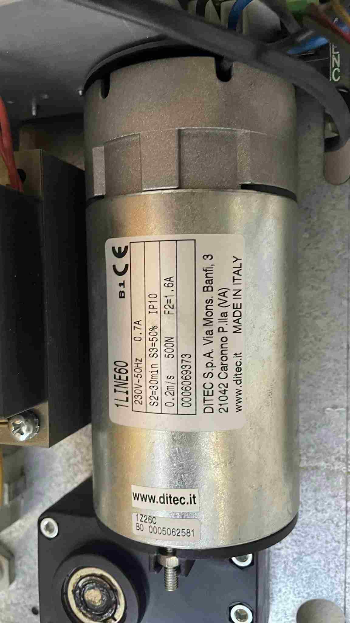

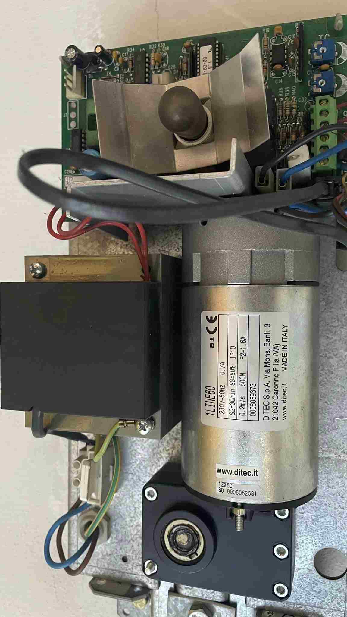

motore basculante
menchinidesign
uongiorno, vi chiedo un aiuto per questo motore che alza e abbassa una porta basculante; da qualche mese è molto lento nella salita e nella discesa, adesso praticamente non ce la fa piu a salire. Aprendo pensavo di trovare il condensatore come nei motori dei cancelli, ma nonostante sia un motore a 220v non ci sono condensatori a vista. Qualcuno potrebbe aiutarmi? Grazie
52 minuti fa, menchinidesign ha scritto:
è molto lento nella salita e nella discesa, adesso praticamente non ce la fa piu a salire
Hai sbagliato sezione del forum!...ti consiglio di fargli un pò di sana manutenzione meccanica..pulizia guide, lubrificazione ingranaggi e poi vedi
1 ora fa, menchinidesign ha scritto:
ma nonostante sia un motore a 220v non ci sono condensatori a vista.
Potrebbe essere un motore universale che non necessita di condensatori.
Comunque la sezione corretta è la sezione "Cancelli elettrici" del forum di impianti elettrici
Ospite
