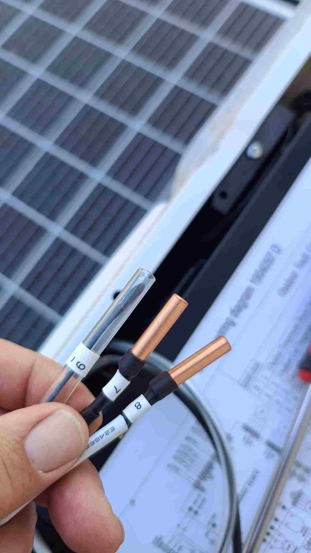

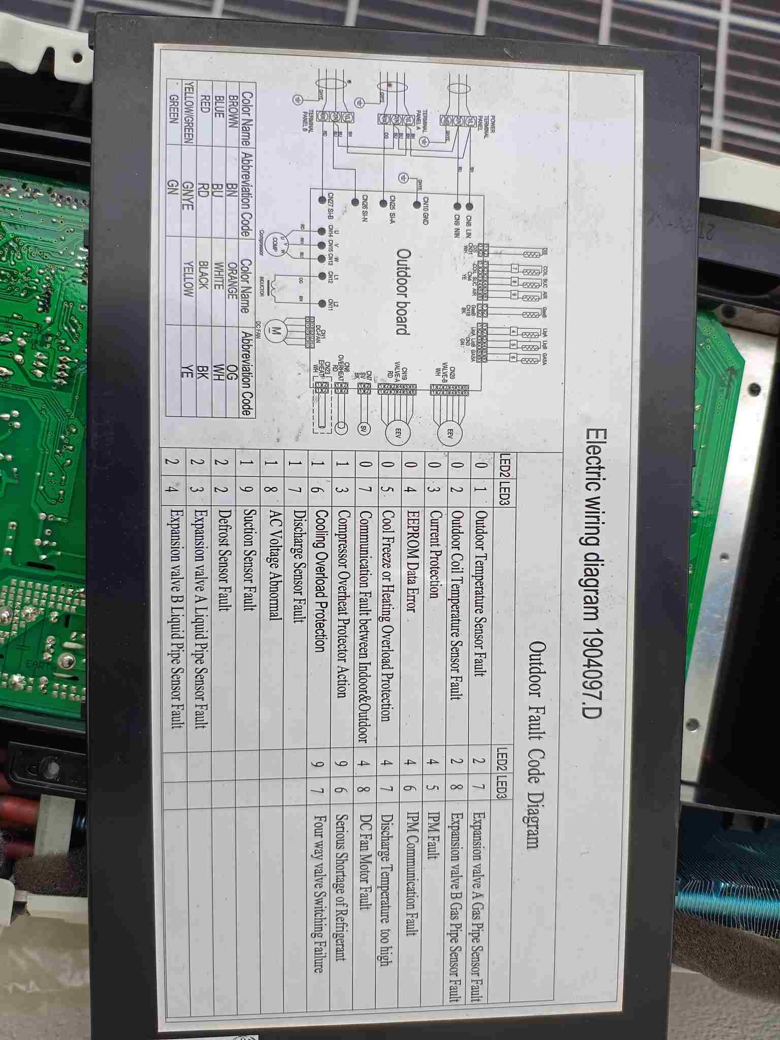

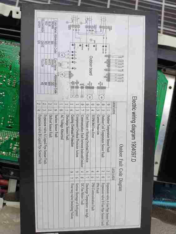

test461
Buongiorno mi occorre una uno schema di posizionamento dei sensori coil suc air collegati al connettore cn4 o gia chiesto alla hisense di zona e loro dicono che non hanno schema di posizionamento grazie della collaborazione
WhatsApp Image 2024-07-08 at 17.40.28.jpeg
WhatsApp Image 2024-07-09 at 10.43.58.jpeg
