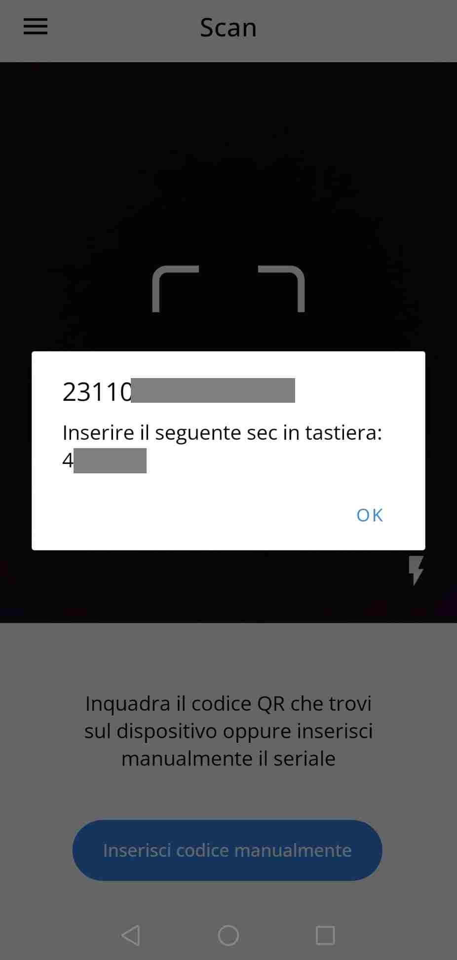

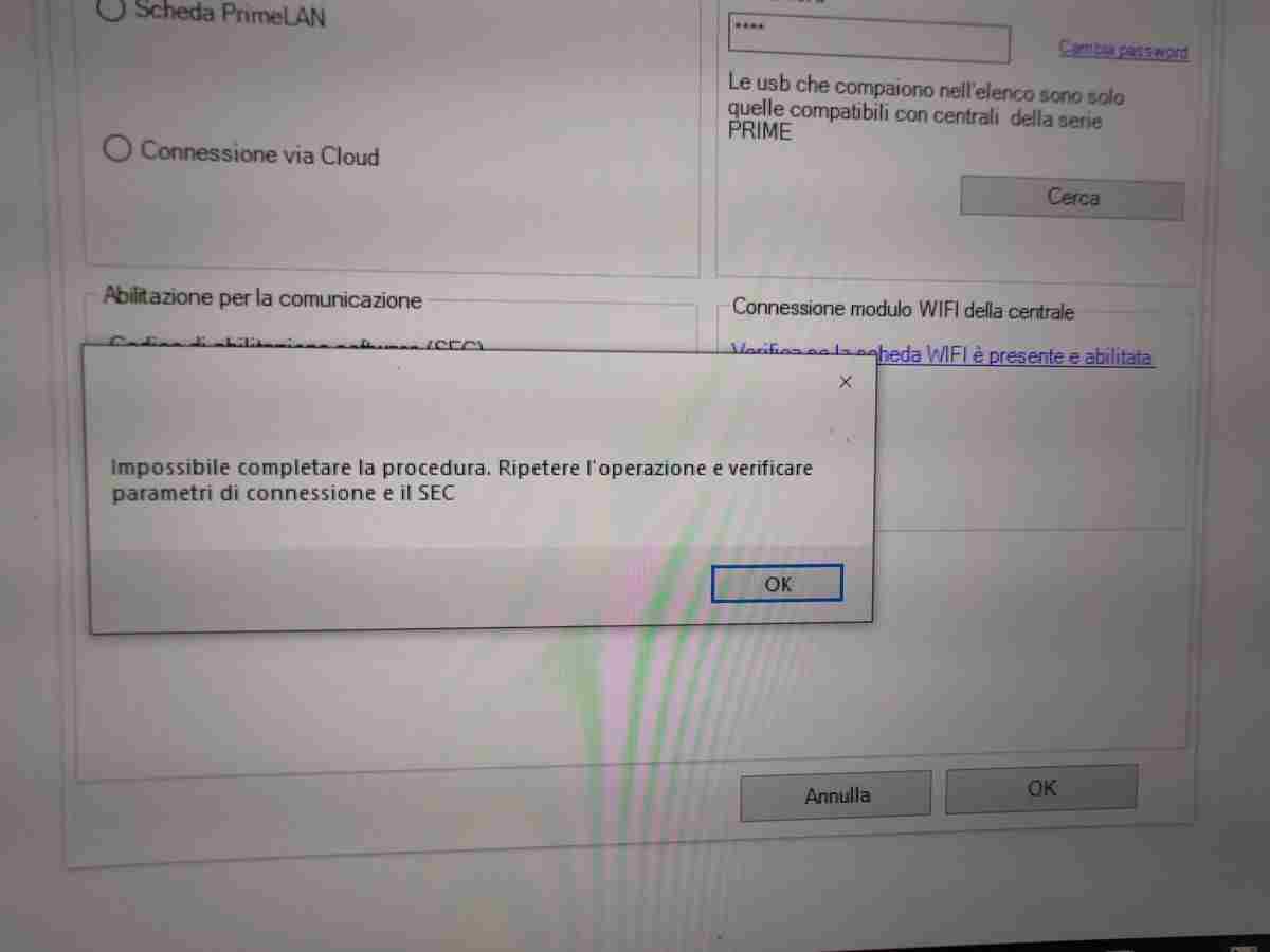

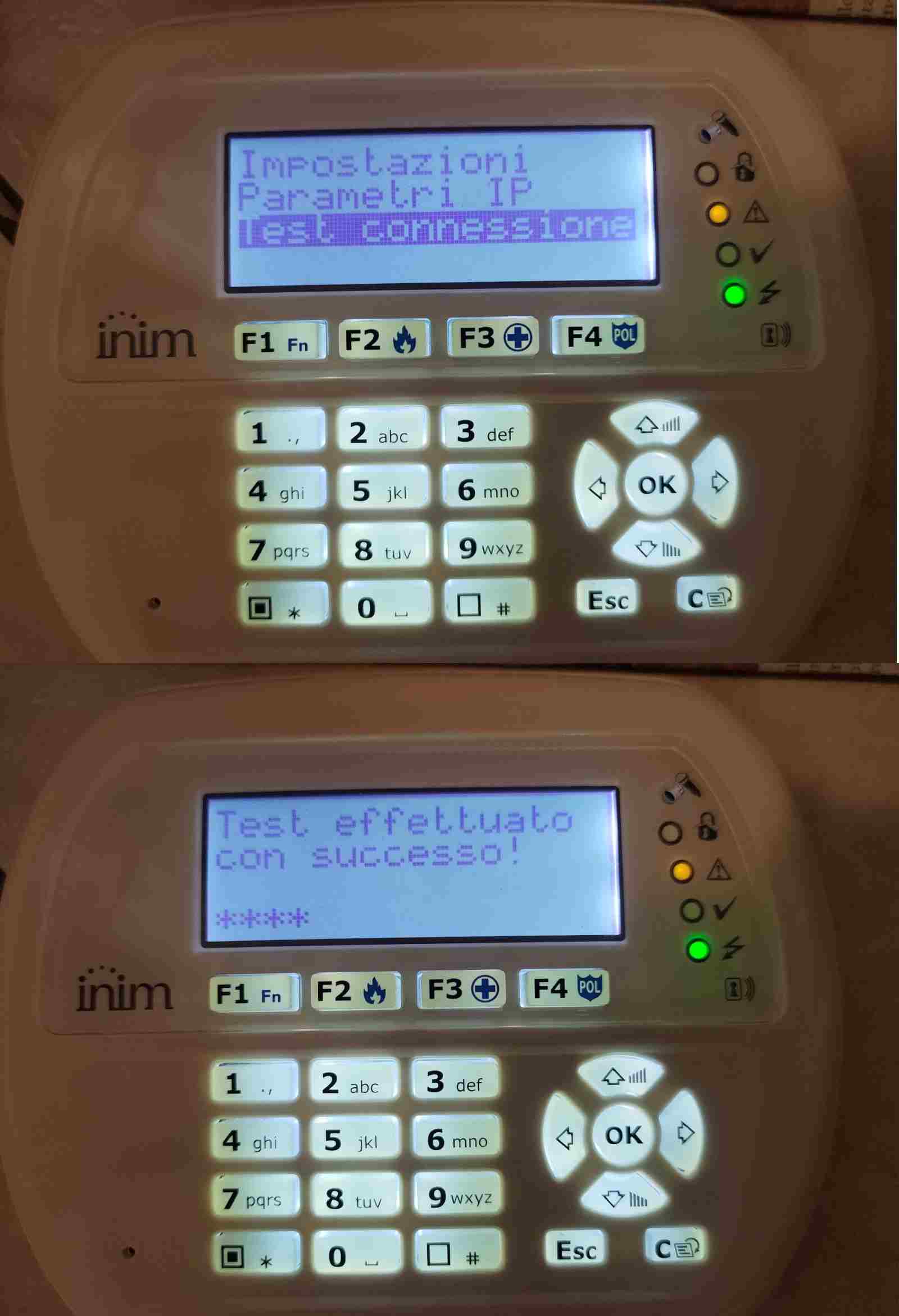

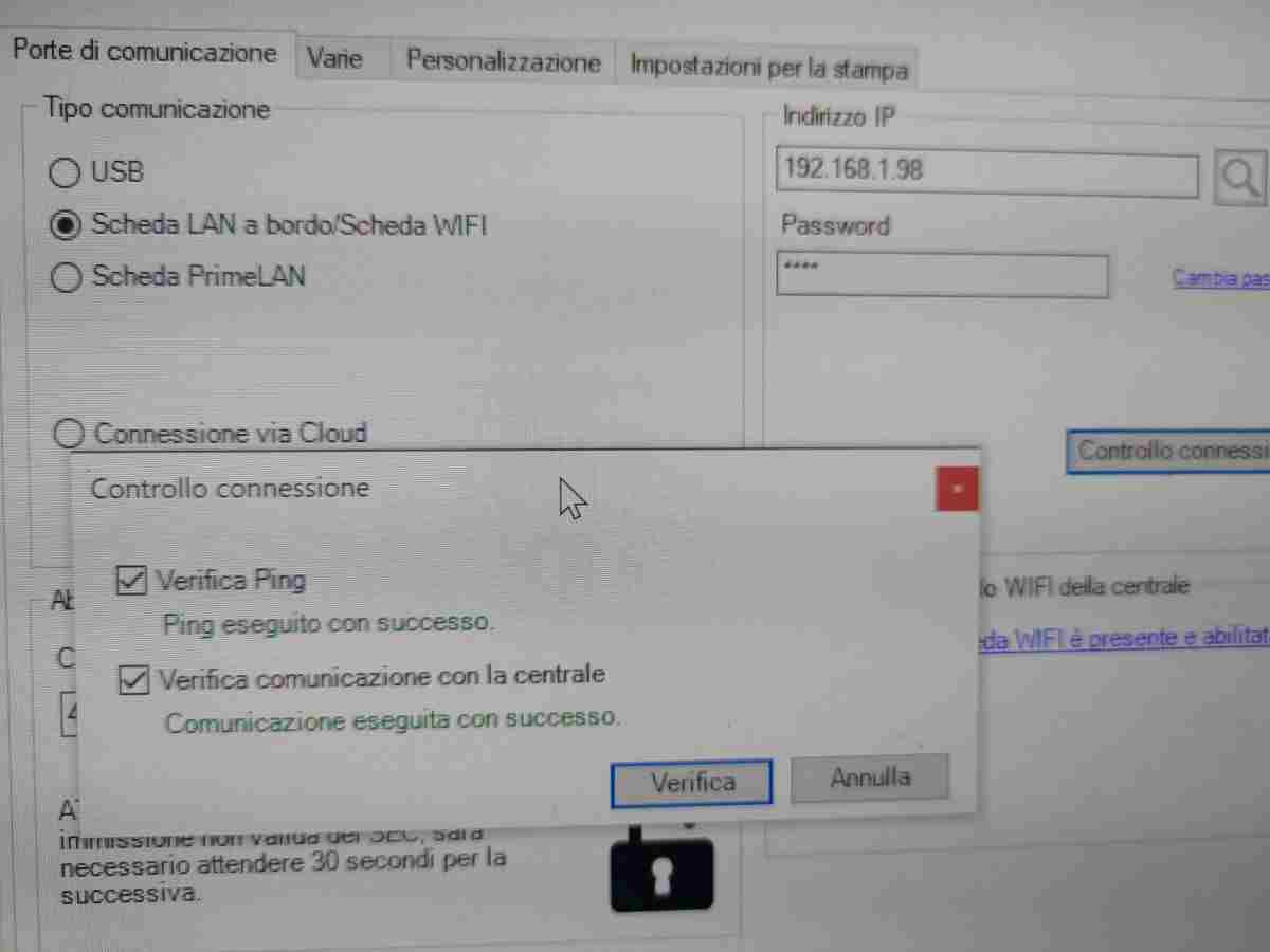

Abilitazione per la programmazione Prime 120
Buongiorno a tutti,
ho una centrale PRIME120 da abilitare per la programmazione. Attualmente è funzionante ma con il menu "codificato", quindi le voci sono "MENU 10, MENU 20, ecc". Ora ho collegato la centrale al router di casa e ha preso l'indirizzo IP 192.168.1.98. Da PrimeSTUDIO ho verificato sia il ping, sia la comunicazione con la centrale e anche da tastiera la comunicazione (opzione "test di connessione") restituisce esito positivo. Inserisco quindi il codice SEC, ma ottengo l'errore "Impossibile completare la procedura. Ripetere l'operazione e verificare i parametri di connessione e il SEC". Ma naturalmente sia la connessione sia il SEC sono corretti. Suggerimenti?
SEC censurato IMG-20240528-WA0014.jpg
