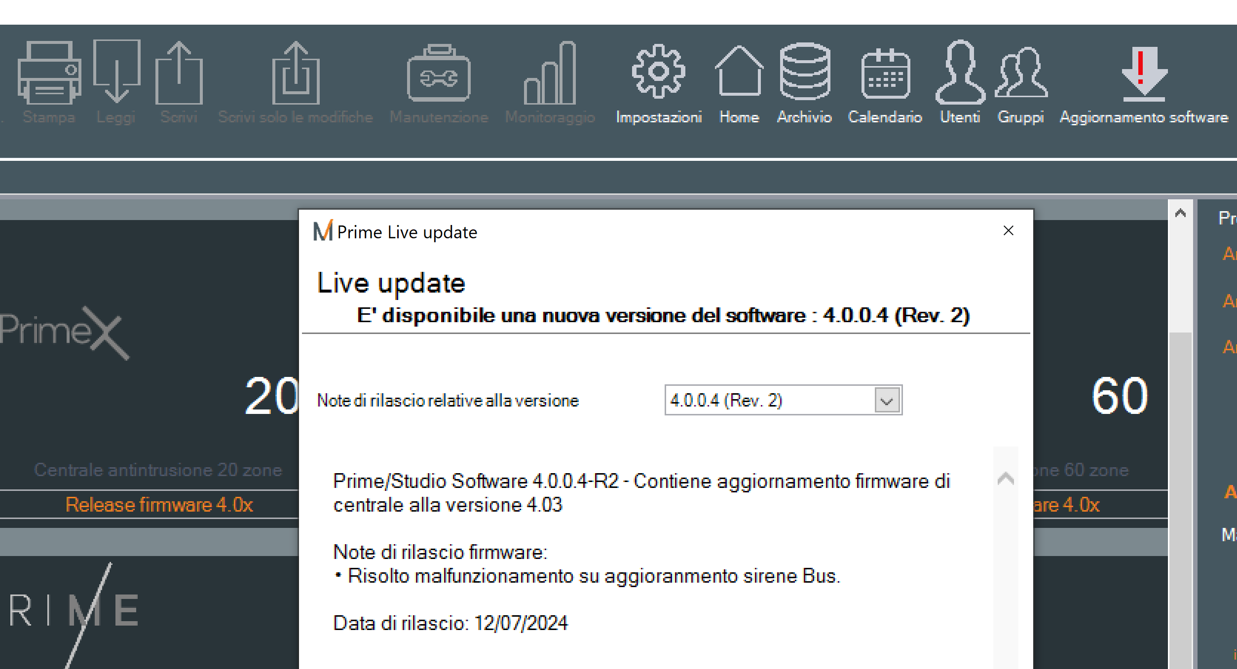

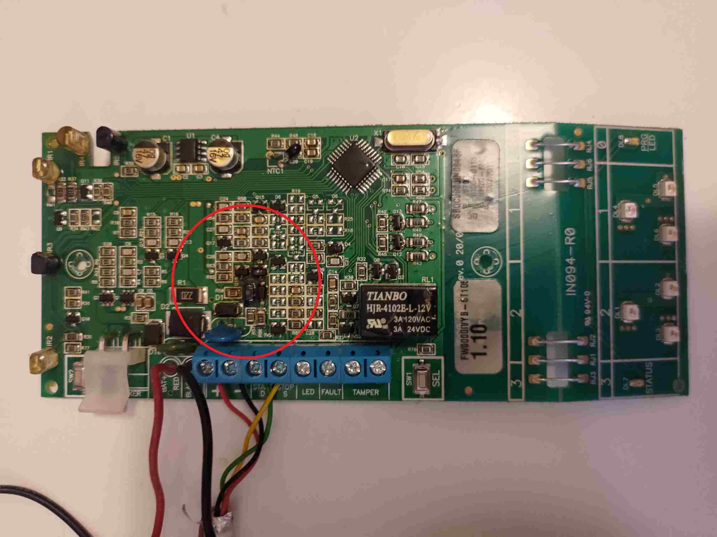

bamircmba Inserito: 13 luglio 2024 Segnala Inserito: 13 luglio 2024 (modificato) Buongiorno a tutti, ieri installo l'aggiornamento id PrimeStudio 4.0.0.4 che aggiorna la centrale alla versione 4.03 e la sirena alla versione 5.20. Appena fatto l'aggiornamento il sistema non funziona più perché tutte le periferiche su bus sono tutte scomparse. Indago meglio e mi rendo conto che il bus è in cortocircuito a causa della sirena. Scollego la sirena dal bus e tutto torna a funzioare correttamente. Allego la foto della scheda della sirena con relativa bruciatura zona interfacciamento bus. Ora oggi esce l'aggiornamento 4.0.0.4 (rev. 2) con nota di rilascio "risolto malfunzionamento su aggiornamento sirena su bus", a distanza di pochi giorni dal precendente. Sento puzza di bruciato. Mi viene da pensare che il danno si dovuto all'aggiornamento. Adesso il danno chi lo paga? Modificato: 13 luglio 2024 da Maurizio Colombi Rimossa la dicitura "URGENTE" dal titolo.
Panter Inserita: 15 luglio 2024 Segnala Inserita: 15 luglio 2024 (modificato) Chiarisci direttamente con Inim (via email o telefono). E' la cosa più logica. PS: comunque D e s del Bus risultano in corto circuito (ambedue su morsetto S, almeno così sembra nella foto). Modificato: 15 luglio 2024 da Panter aggiunto PS
bamircmba Inserita: 15 luglio 2024 Autore Segnala Inserita: 15 luglio 2024 Grazie Mario del suggerimento. Ho scritto e vi terrò aggiornati. Nel frattempo vi ho messo in guardia sull'accaduto.
bamircmba Inserita: 16 luglio 2024 Autore Segnala Inserita: 16 luglio 2024 Ho scritto al supporto tecnico di INIM che mi ha risposto, cito: "L’aggiornamento causava un blocco FW della sirena, che è ripristinabile presso i nostri stabilimenti, ma non causava alcun danno fisico alla periferica". Resta l'evidenza che l'aggiornamento ha bruciato la mia sirena... si vede bene dalle foto...
Mikabe Inserita: 27 maggio 2025 Segnala Inserita: 27 maggio 2025 Buonasera a tutti, sabato scorso ho fatto anche io un passaggio da Smart Living 1050 5.01 a Prime60 4.05. Al termine degli aggiornamenti firmware ho avuto la stessa situazione con le sirene che mi inchiodavano il bus, facilmente riconoscibile dallo stato led dell'isolatore a monte. Ho sezionato il bus e scoperto che le 2 sirene bus non si sono aggiornate alla 5.00 ma rimaste alla 1.11 e che appena si collega uno dei 2 fili di alimentazione scompaiono tutte le periferiche che sono collegate assieme. Tolto il filo rosso o nero della/e sirena/e torna tutto regolare. Premetto che prima di fare il cambio centrale avevo chiesto ad Inim se ci fossero problemi di alcun genere, rassicurato da loro per il fatto che non ci fossero ricetrasmettitori sul bus (unico apparato a dir loro che non si aggiorna). Ora proverò ad utilizzare il "Living Update" del 6.0, con una centrale più recente per tentare di aggiornare le sirene e riportarle sul bus della Prime ma prima dovrò accertarmi che non vi siano danni di bruciature pari a quelli riportati in questo post dall'utente bamircmba. Vi tengo aggiornati ma se qualcuno di voi ha altri suggerimenti da darmi ringrazio anticipatamente.
Livio Orsini Inserita: 28 maggio 2025 Segnala Inserita: 28 maggio 2025 Mikabe, per favore, leggi il regolamento. Non puoi accodarti ad altre discussioni, anche per problemi simili. Se vuoi risposte devi aprire un tua discussione.
