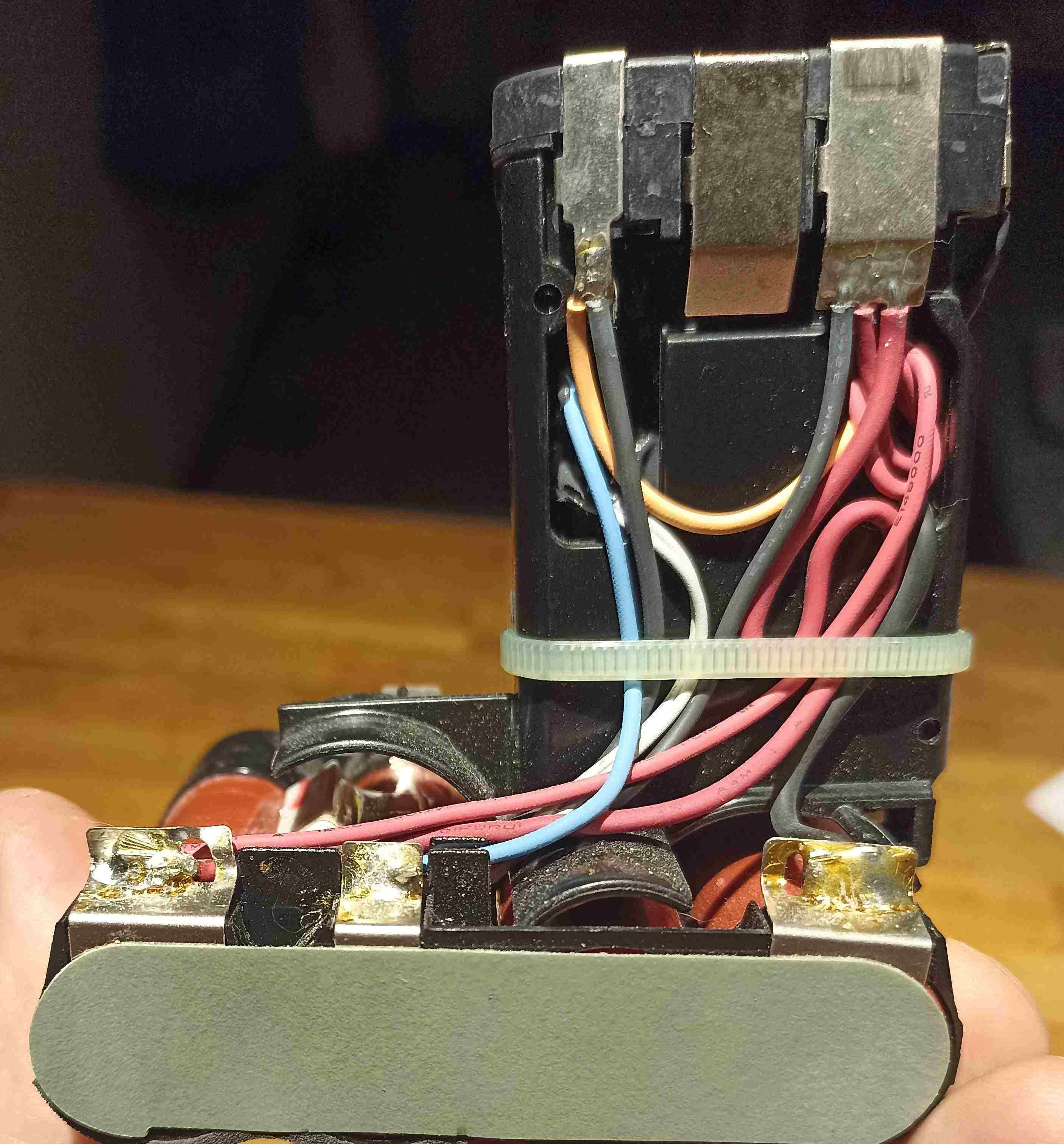

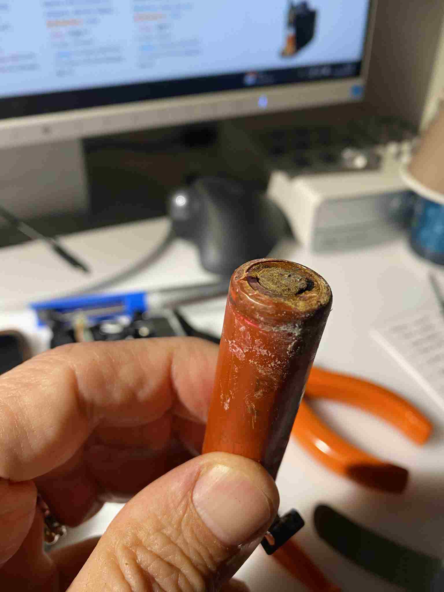

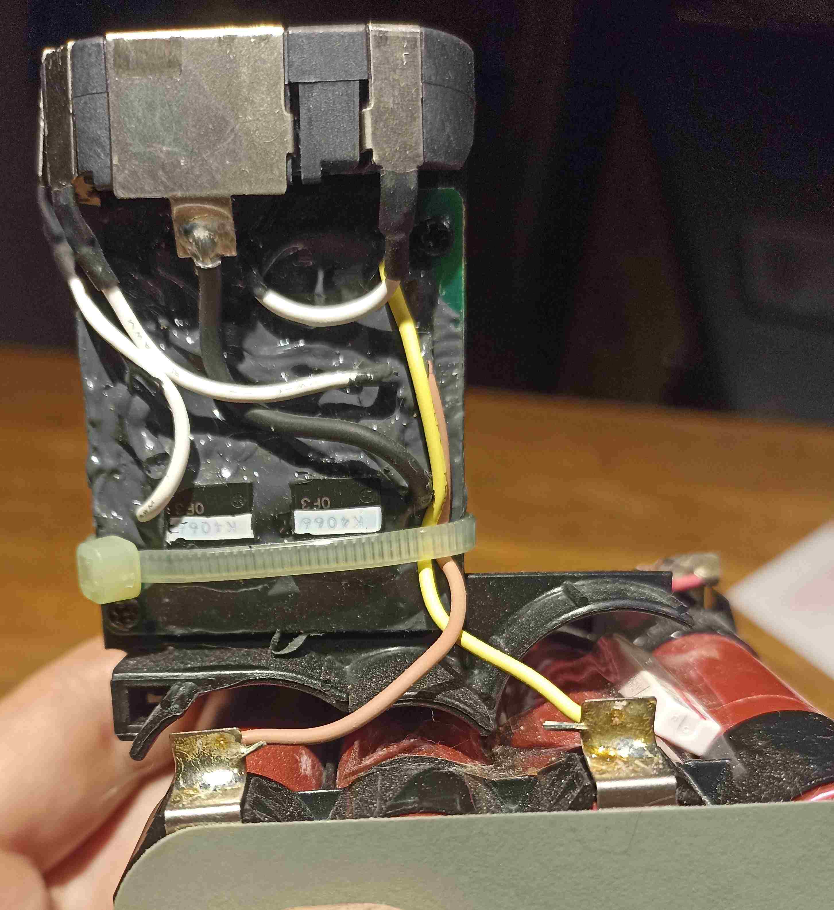

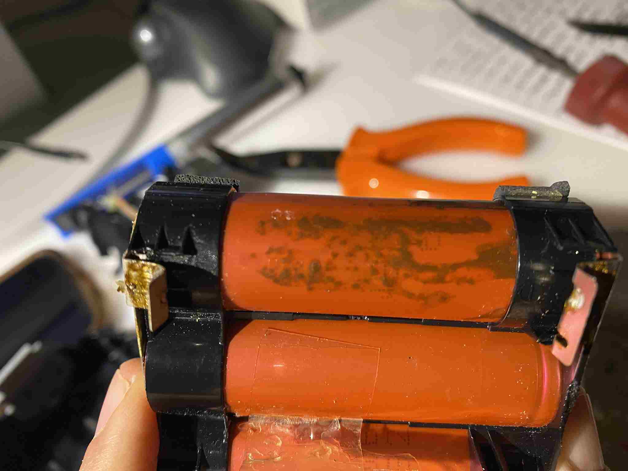

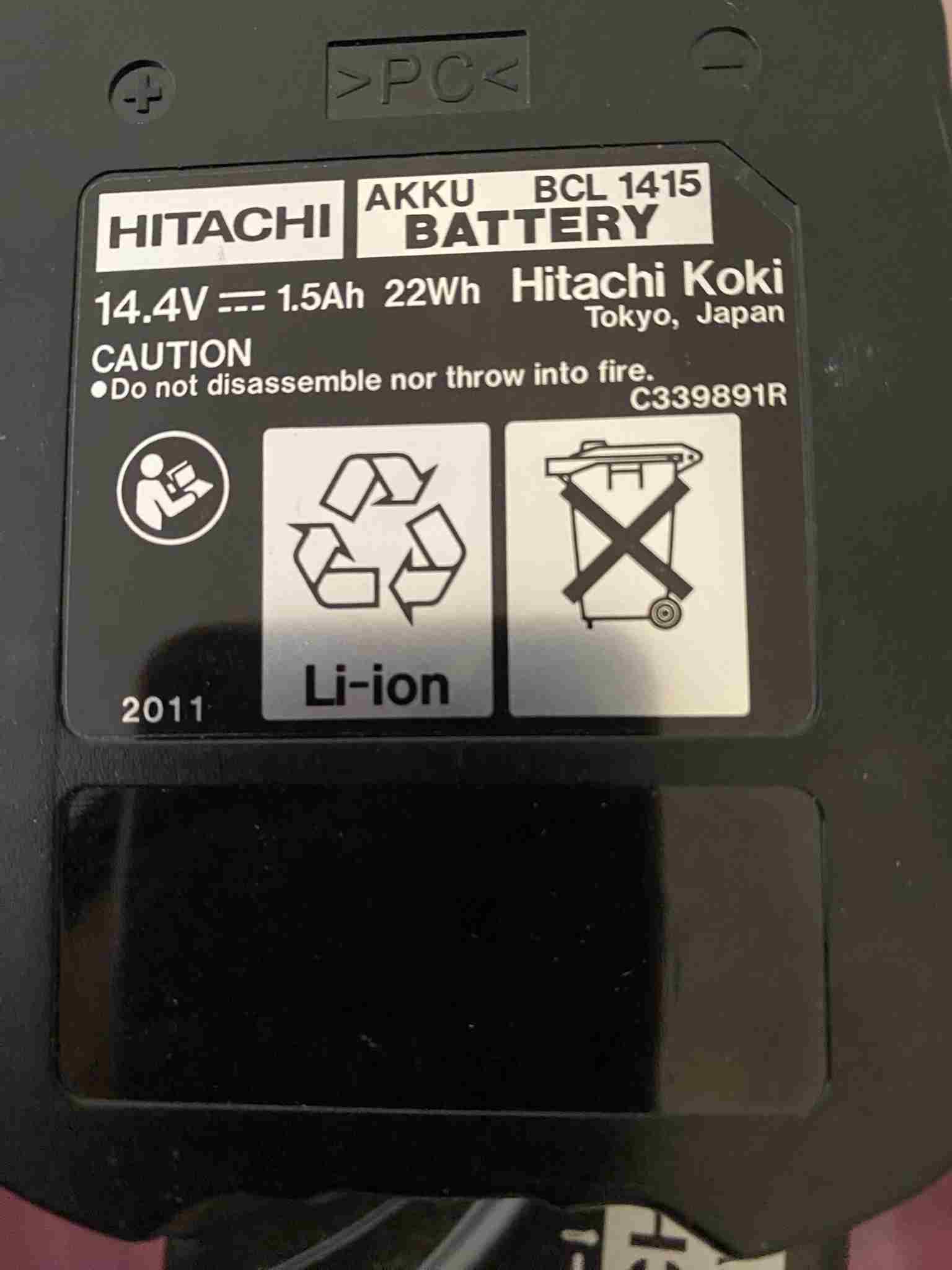

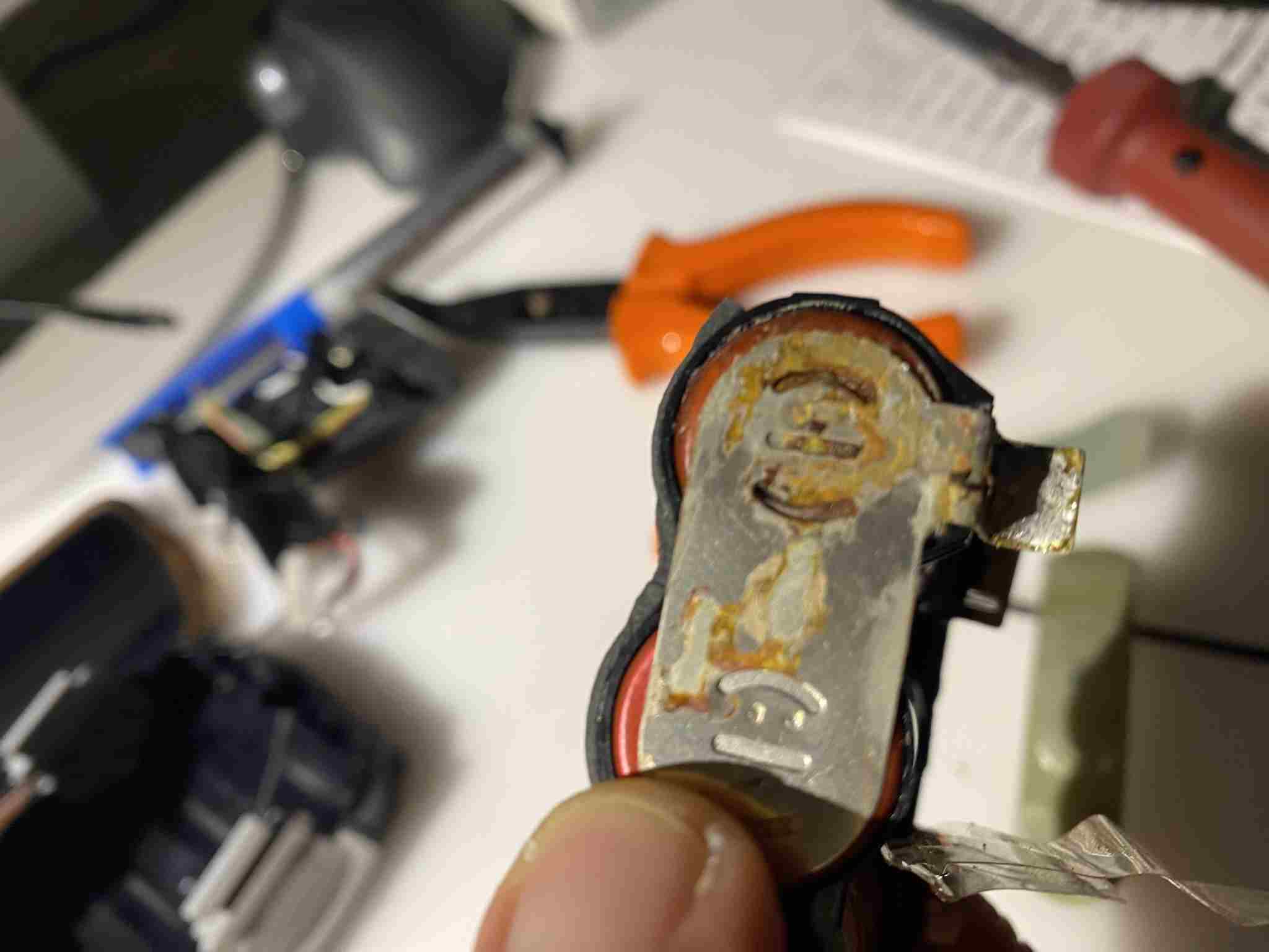

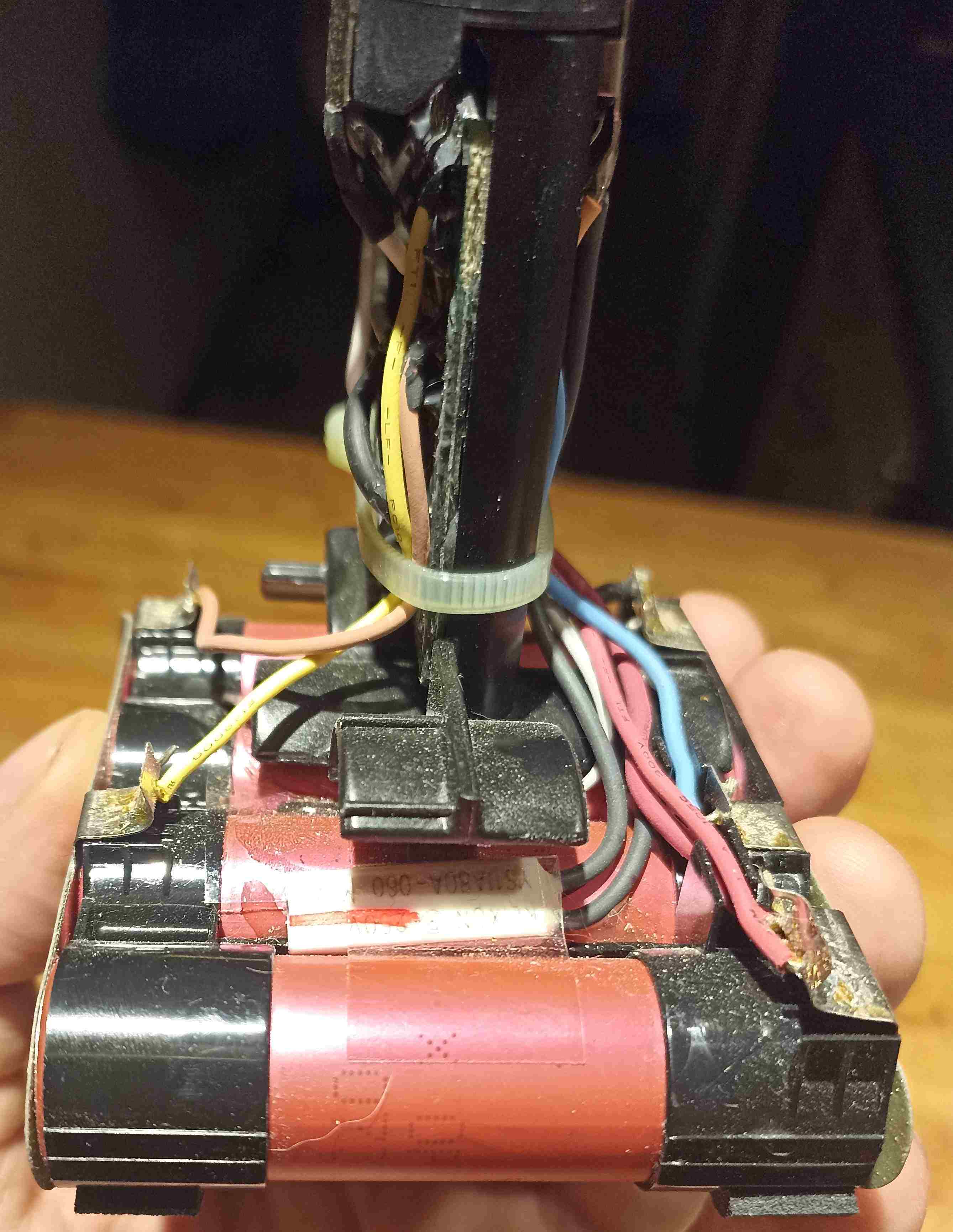

Riparazione batteria Hitachi BCL1415
Buonasera a tutti.
Si tratta di una batteria originale Hitachi BCL1415. Ne possiedo due: una perfettamente funzionante, l'altra di colpo ha smesso di funzionare. Sono batterie da 14.4V, 1.5Ah.
Una volta aperta la batteria si evidenziano le 4 celle Sanyo UR18650W2 da 3.70V e 1500mAh.
Al contrario di quella funzionante che restituisce al tester un tensione di circa 15V, la batteria non funzionante misura poco più di 7V. La carica sembra funzionare correttamente ma quando la luce del caricabatterie diventa fissa, ecco che la tensione risulta di soli 7V invece dei 14V previsti.
Il cablaggio interno è per me incomprensibile in quanto NON ho alcuna particolare competenza in materia.
Si evidenzia una basetta con due componenti K4066 e un klixon ys11a80a che, a quanto mi sembra di comprendere, serve a proteggere da surriscaldamento aprendo il circuito per temperature superiori a 80°C.
Come ho detto ai terminali la batteria rende poco più di 7V, non riuscendo a far partire l'elettroutensile (trapano). Una volta aperto l'involucro la tensione misurata tra il positivo della prima cella ed il negativo della quarta ed ultima è di 4.13V (foto 1, filo rosso e filo marrone).
Non credo sia un problema di usura delle celle, per il semplice motivo che la batteria gemella (acquistata contemporaneamente) funziona perfettamente. Idem per il klixon dato che, se fosse saltato, il circuito dovrebbe essere sempre aperto e non invece restituire 7V. Ipotizzo dunque un guasto sui componenti. Qualcuno ha un'idea di quale potrebbe essere il problema?
  • 8 months later...
Luca buondì, probabilmente avrai già risolto diversamente, ma ti porto comunque il mio contributo, essendomi trovato esattamente nella stessa situazione, col trapano che non partiva con una delle due batterie, ancorché il caricabatterie mi desse il segnale di "batteria carica", mentre funzionava perfettamente con l'altra batteria.
Aperto il pacco batterie, mi sono immediatamente accorto che una delle quattro presentava vistosi segni di degrado (vedi foto) ed aveva tensione praticamente nulla ai capi, mentre le altre sembravano in buone condizioni.
Ho quindi ordinato su internet una nuova batteria 18650B che avesse già i terminali a saldare onde evitare di "cuocere" col saldatore la nuova batteria (in realtà visto il costo di corca 2 € a batterie, ne ho prese 4 per fronteggiare eventuali future defaillances).
Credo che dopo 14/15 anni di onorato servizio, ancorché molto saltuario, non ci possiamo lamentare (la tua batteria è del 2010, la mia del 2011, ma siamo lì...).
Anche nel mio caso l'altro pacco batterie funziona egregiamente.
Lo avrai già scoperto da solo, ma nel frattempo che svolgevo tutti i miei approfondimenti/ricerche, ho trovato in rete una batteria compatibile BLC1415 a meno di 30€ che - per ora! - funziona egregiamente.
Buona giornata!
