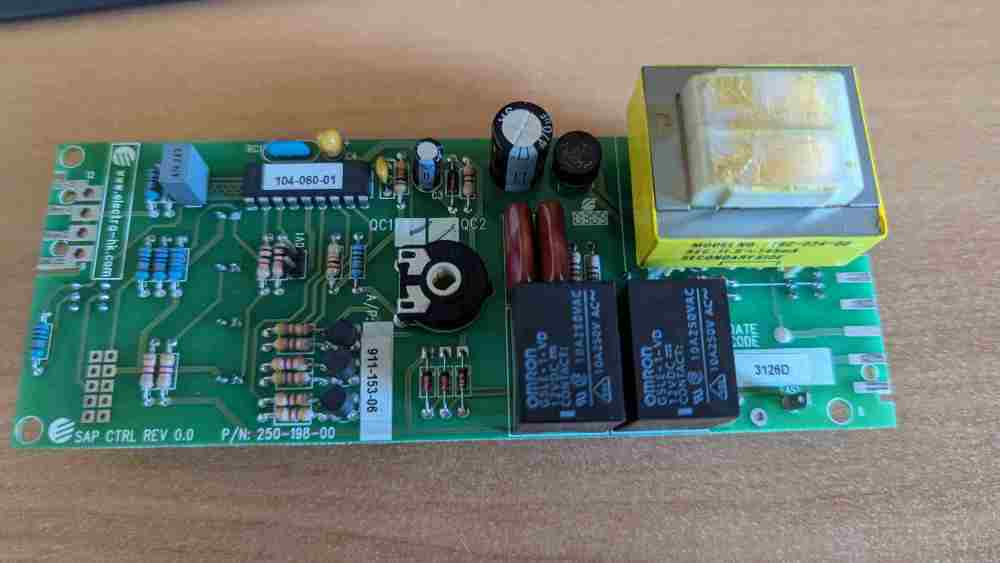

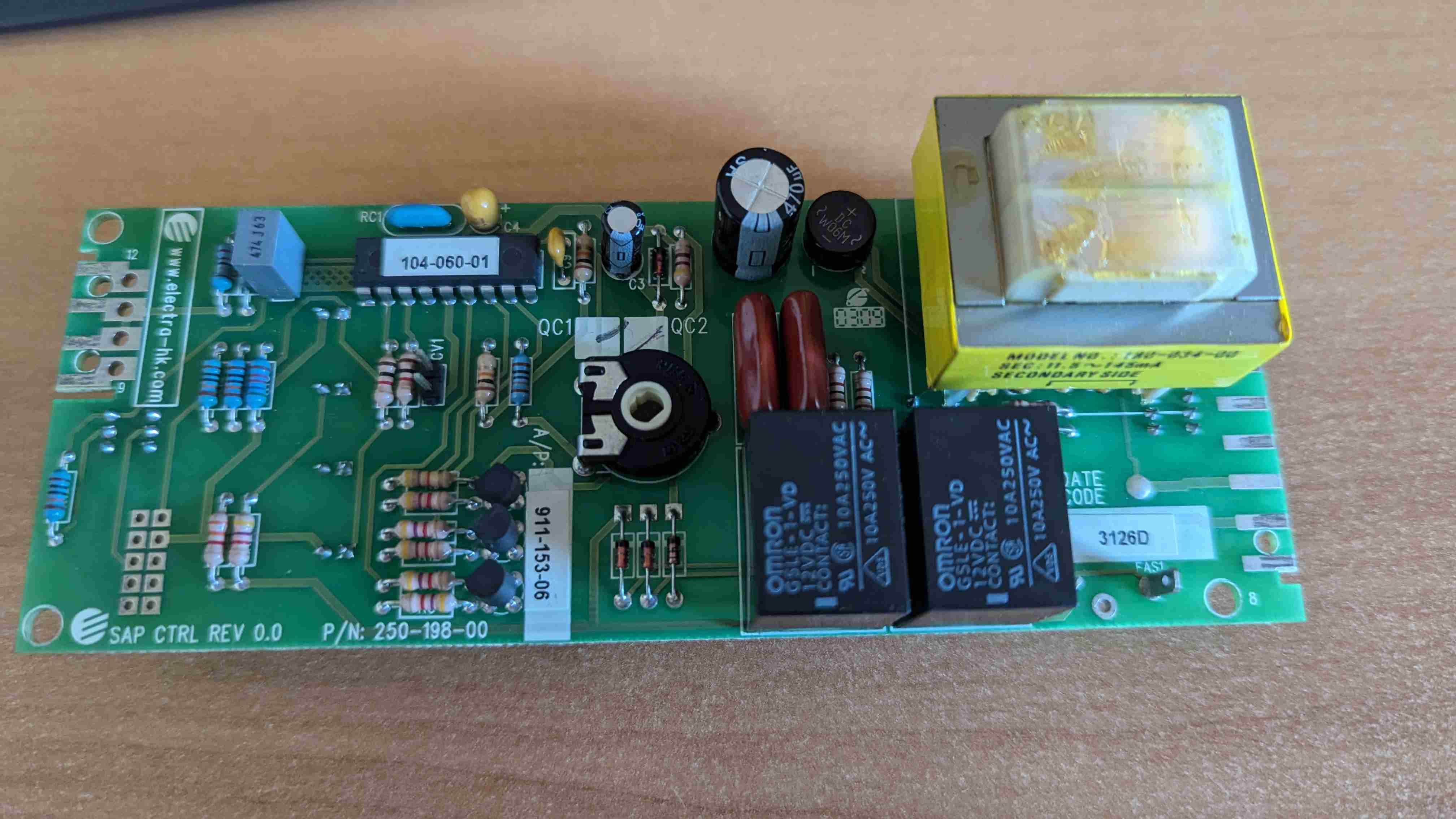

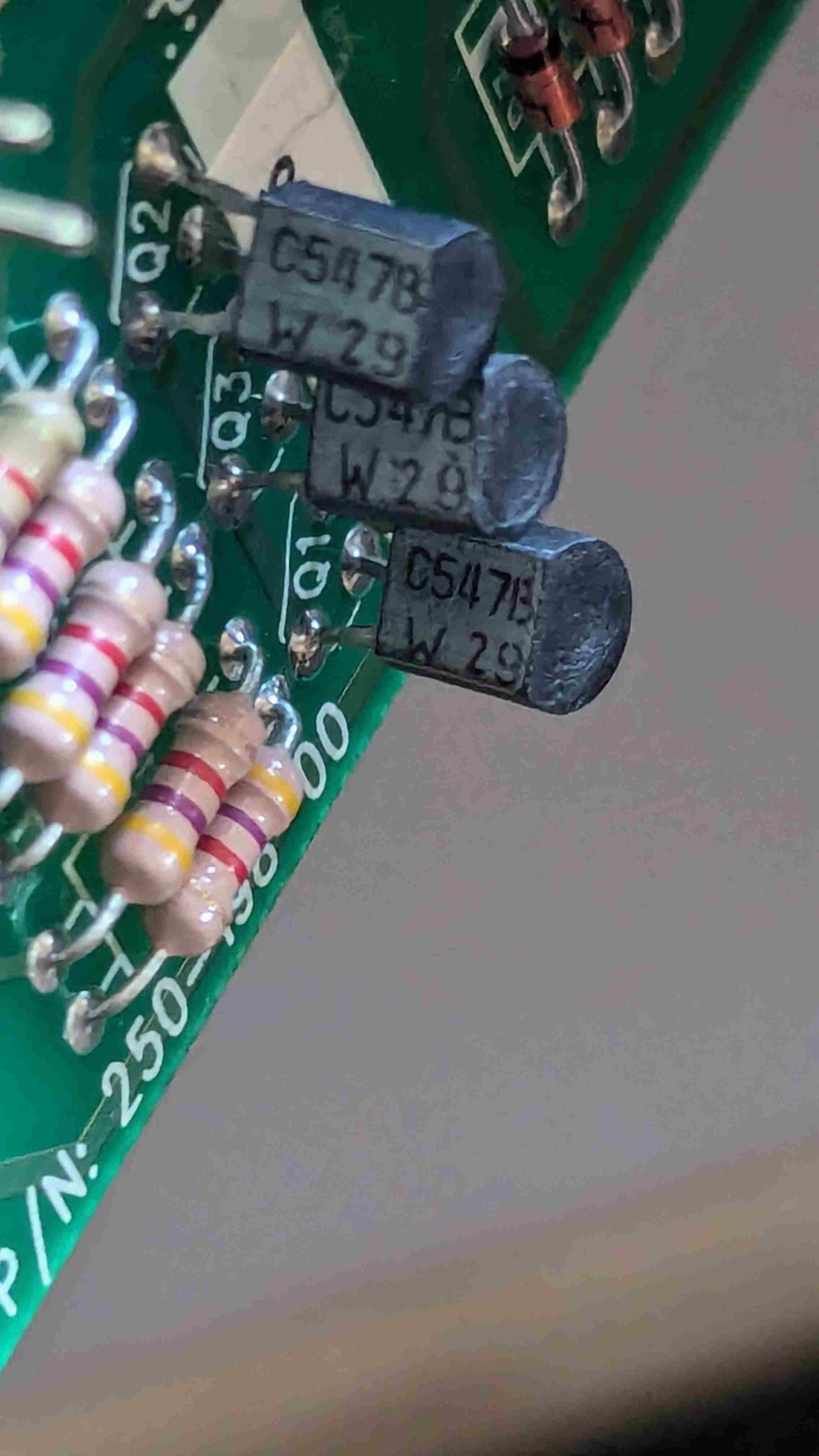

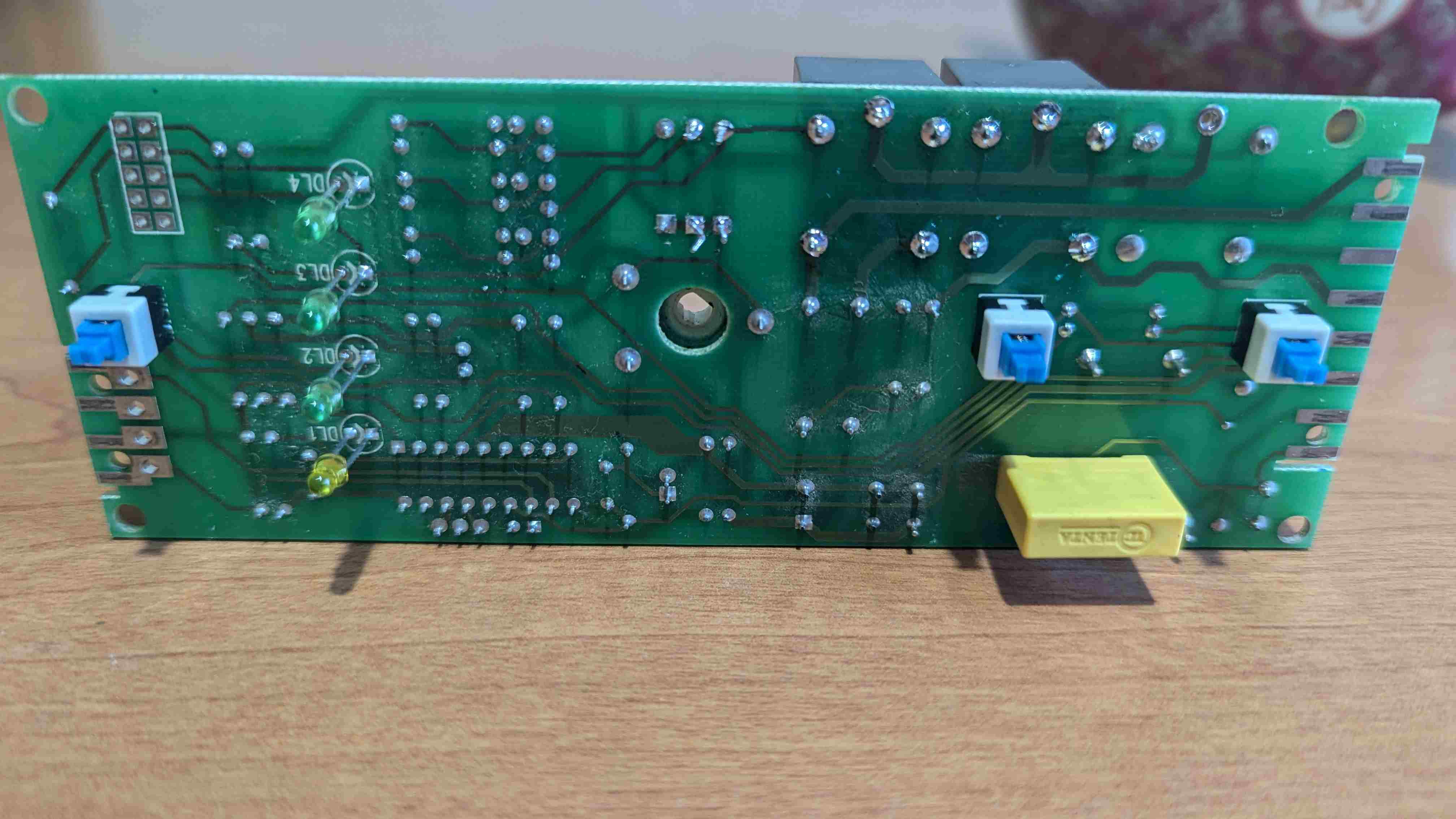

Riparazione scheda condizionatore Argo Oscar 410A AMG20MDT
Buongiorno, avrei necessità di qualche consiglio per riparare la scheda nelle foto, purtroppo il ricambio è introvabile. Il compressore funziona se eccito la bobina del relè (non quelli in foto), i pulsanti della scheda funzionano, alla pressione i led di stato funzionano, ma il compressore e la ventola non partono. I tre transistor in foto scaldano molto. La scheda è alimentata. Che verifiche potrei fare?
Paolo
26 minuti fa, Ubrew ha scritto:
Che verifiche potrei fare?
Per prima cosa segui a ritroso l'alimentazione della bobina del relè che:
27 minuti fa, Ubrew ha scritto:
Il compressore funziona se eccito la bobina del relè (non quelli in foto),
così da scoprite quale dispositivo della scheda comanda il relè e verificare se il comando è presente o meno.
Che i transistors scaldino potrebbe essere normale, non si può stabilirlo senza uno schema quotato.
Il 14/07/2024 alle 08:17 , Livio Orsini ha scritto:
Per prima cosa segui a ritroso l'alimentazione della bobina del relè che:
così da scoprite quale dispositivo della scheda comanda il relè e verificare se il comando è presente o meno.
Che i transistors scaldino potrebbe essere normale, non si può stabilirlo senza uno schema quotato.
Grazie.
Ho risolto sostituendo i tre transistor e due dei tre Zener.
Buona giornata
