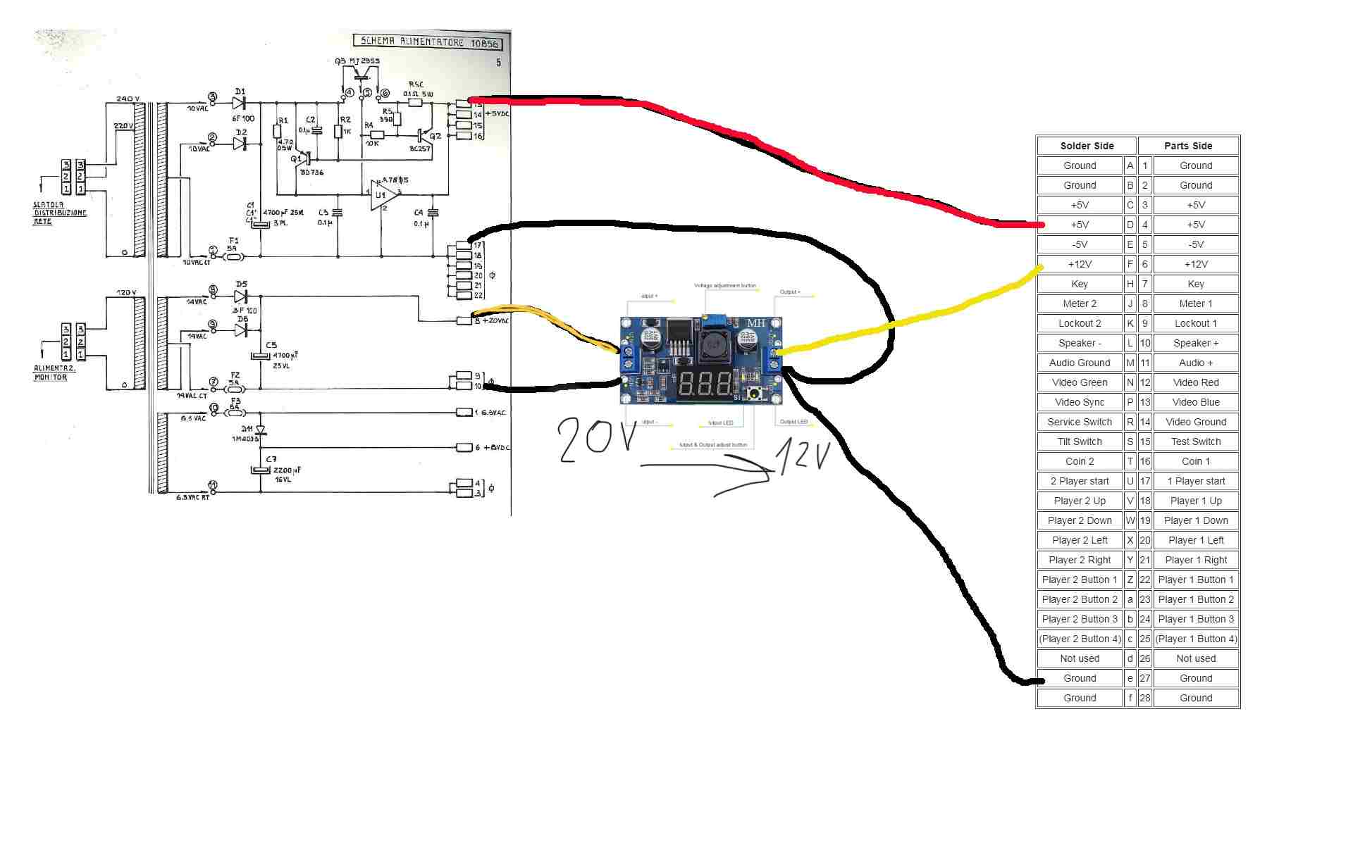

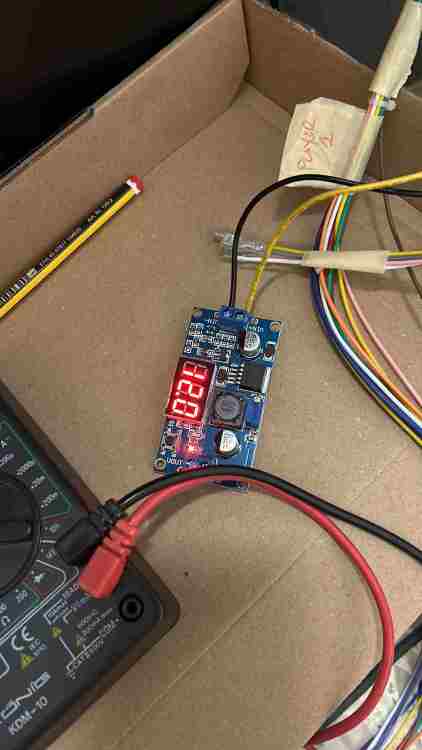

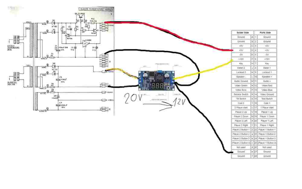

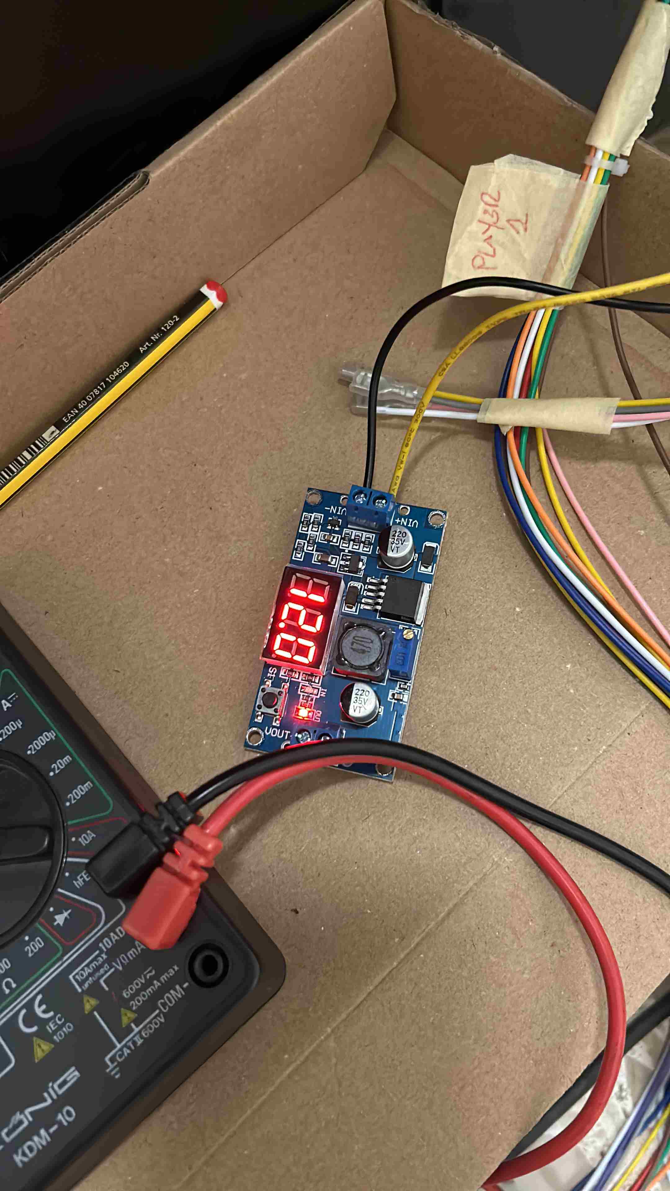

Chriz74x Inserito: 14 luglio 2024 Segnala Inserito: 14 luglio 2024 Buongiorno, ho un vecchio cabinet arcade Sidam pre Jamma e ho fatto un adattatore per collegarlo a un raspberry pi 3b+ con scheda Pi2jamma. Il cabinet ha un alimentatore con 2 circuiti, uno da 220 e uno da 120 che alimenta il monitor e manda 20v al pannello comandi come logica on / off. Vorrei evitare di usare un alimentatore separato per i 12v e 5v quindi ho pensato di usare un regolatore di voltaggio per prendere i 20v e abbassarli a 12v. Ho fatto i collegamenti come da immagine. Succede che il fusibile dei 5 ampere salta eppure i 12v dovrebbero essere utilizzati solo per alimentare l’amplificatore audio della Pi2jamma. Qui il dettaglio dell’hardware sulla Pi2jamma https://falz.net/wiki/Pi2jamma_hardware_and_software_info qui il manuale del cabinet con gli schemi https://bavatuesdays.com/wp-content/uploads/2022/03/Sidam-Explorer-Manual.pdf qui il regolatore di voltaggio https://amzn.eu/d/01G1xHVC qui il video del cabinet in funzione con alimentatore esterno Idee del perché salti quel fusibile ?
ALLUMY Inserita: 14 luglio 2024 Segnala Inserita: 14 luglio 2024 Intanto hai verificato che il DC/DC da solo collegato ad un alimentatore da banco sia perfettamente funzionante? Altro sospetto: magari non c'entra nulla ma il fatto che hai preso il GND da due uscite "separate" dell'alimentatore del cabinet, perché non hai usato il GND dalla sola sezione dei 20V?
Dumah Brazorf Inserita: 14 luglio 2024 Segnala Inserita: 14 luglio 2024 prendi il multimetro e misura la tensione tra 10 e 17.
Chriz74x Inserita: 14 luglio 2024 Autore Segnala Inserita: 14 luglio 2024 1 ora fa, ALLUMY ha scritto: Intanto hai verificato che il DC/DC da solo collegato ad un alimentatore da banco sia perfettamente funzionante? Altro sospetto: magari non c'entra nulla ma il fatto che hai preso il GND da due uscite "separate" dell'alimentatore del cabinet, perché non hai usato il GND dalla sola sezione dei 20V? perchè nello schema sono indicate come 5v gnd e 20v gnd. Certo poi sulla jamma si uniscono.
Chriz74x Inserita: 14 luglio 2024 Autore Segnala Inserita: 14 luglio 2024 6 minuti fa, Dumah Brazorf ha scritto: prendi il multimetro e misura la tensione tra 10 e 17. Perché tra 10 e 17 ?
Chriz74x Inserita: 14 luglio 2024 Autore Segnala Inserita: 14 luglio 2024 così è collegato all’alimentatore e basta. Prima di collegare Pi2jamma ho controllato le tensioni e c’erano 5v e 12v .
Ctec Inserita: 15 luglio 2024 Segnala Inserita: 15 luglio 2024 14 ore fa, Chriz74x ha scritto: Perché tra 10 e 17 ? Perché sono le due masse. Ma ti salta F1 o F2 (sono entrambi da 5A)? Dunque, ovviamente te metti le masse (GND) del 5V (pin 17-22 dell'alimentatore) e del 20V (pin 9-10) insieme giustamente, e dici che prima di collegare la Jamma misuri tutto regolare. Quindi non può saltare a causa di un problema tra le masse. Comunque, sarebbe più corretto collegarle in ingresso insieme, facendo un ponticello tra i pin 9-10 e 21-22. Detto ciò, se invece con la Jamma salta un fusibile, il problema è nella jamma. Nel senso che se salta F1 è un sovraccarico sulla linea dei 5V, se salta F2 è un sovraccarico sulla linea dei 12V. Dato che il 12V serve solo per l'audio, sconnettilo dalla jamma e riprova. Se non salta nulla, c'è qualcosa nella parte a 12V/Audio che non va. Se salta lo stesso, il problema è sul lato 5V. Fai magari tutto ciò senza il raspberry...
Dumah Brazorf Inserita: 15 luglio 2024 Segnala Inserita: 15 luglio 2024 5 minutes ago, Ctec said: e dici che prima di collegare la Jamma misuri tutto regolare se guardi l'ultima foto ha collegato il riduttore di tensione ai 20V ma non ha collegato nulla alla sua uscita, per quello funziona.
Chriz74x Inserita: 15 luglio 2024 Autore Segnala Inserita: 15 luglio 2024 1 ora fa, Ctec ha scritto: Perché sono le due masse. Ma ti salta F1 o F2 (sono entrambi da 5A)? Dunque, ovviamente te metti le masse (GND) del 5V (pin 17-22 dell'alimentatore) e del 20V (pin 9-10) insieme giustamente, e dici che prima di collegare la Jamma misuri tutto regolare. Quindi non può saltare a causa di un problema tra le masse. Comunque, sarebbe più corretto collegarle in ingresso insieme, facendo un ponticello tra i pin 9-10 e 21-22. Detto ciò, se invece con la Jamma salta un fusibile, il problema è nella jamma. Nel senso che se salta F1 è un sovraccarico sulla linea dei 5V, se salta F2 è un sovraccarico sulla linea dei 12V. Dato che il 12V serve solo per l'audio, sconnettilo dalla jamma e riprova. Se non salta nulla, c'è qualcosa nella parte a 12V/Audio che non va. Se salta lo stesso, il problema è sul lato 5V. Fai magari tutto ciò senza il raspberry... ciao, hmm 10 è speaker+ e 17 player 1 start su jamma. Le masse sono sono 1,2,27 e 28. Quello che salta è F2 sulla linea dei 20v. All’inizio c’era uno strano corto e saltava subito senza collegare niente , poi è stato rimosso, prima di collegare abbiamo controllato i voltaggi ed era ok. Collegato il raspberry ha caricato poi per errore ho settato un overclock e il sistema si è riavviato. A quel punto mi ha avvertito che il voltaggio era basso, guardo ed erano saltati i 12v. Il problema è che il raspberry è alimentato a 5v quindi non so quanto questo overclock possa aver influito sulla linea dei 12v che come ho detto dovrebbe riguardare solo l’ampli audio sul Pi2jamma e questo ampli consuma 1.3 ampere https://www.ti.com/lit/ds/symlink/lm380.pdf
Chriz74x Inserita: 15 luglio 2024 Autore Segnala Inserita: 15 luglio 2024 3 ore fa, Ctec ha scritto: Perché sono le due masse. Ma ti salta F1 o F2 (sono entrambi da 5A)? Dunque, ovviamente te metti le masse (GND) del 5V (pin 17-22 dell'alimentatore) e del 20V (pin 9-10) insieme giustamente, e dici che prima di collegare la Jamma misuri tutto regolare. Quindi non può saltare a causa di un problema tra le masse. Comunque, sarebbe più corretto collegarle in ingresso insieme, facendo un ponticello tra i pin 9-10 e 21-22. Detto ciò, se invece con la Jamma salta un fusibile, il problema è nella jamma. Nel senso che se salta F1 è un sovraccarico sulla linea dei 5V, se salta F2 è un sovraccarico sulla linea dei 12V. Dato che il 12V serve solo per l'audio, sconnettilo dalla jamma e riprova. Se non salta nulla, c'è qualcosa nella parte a 12V/Audio che non va. Se salta lo stesso, il problema è sul lato 5V. Fai magari tutto ciò senza il raspberry... Ah tu parli dei pin sull’alimentatore
Ctec Inserita: 15 luglio 2024 Segnala Inserita: 15 luglio 2024 1 ora fa, Chriz74x ha scritto: Ah tu parli dei pin sull’alimentatore Esatto Te prova a fare come ti ho detto, stacca l'uscita 12V dal regolatore Amazon, e controlla che tutto il resto vada. Non deve saltare nulla, e dovresti misurare regolarmente 12V all'uscita del regolatore. Se tutto questo sopra va bene, metti un tester in modo amperometro (magari con memoria di massimo) sulla linea 12V in modo da vedere l'assorbimento. Comunque, se salta F2, al massimo per ora non hai l'audio, e si può andare avanti nei ragionamenti.
Chriz74x Inserita: 12 gennaio Autore Segnala Inserita: 12 gennaio A distanza di tempo torno su questo argomento perché non ho fatto ancora niente. Ho comprato uno stepdown buck da 20v a 12v 20ampere. Ora però Perplexity mi dice che se collego le masse delle due linee separate 220v (dove ho i 5v) e 120v (dove ho i 20v) e queste masse non sono già collegate assieme nel cabinet posso introdurre loop di massa che si possono trasformare in disturbi al video o audio. Quindi dice che mi serve un convertitore dc/dc con isolamento galvanico. Quello che ho io non lo é. Ha ragione ? Dagli schemi del cabinet non mi pare che le masse siano unite. La scheda ha masse separate in ingresso per i 20v e i 5v. Che faccio provo lo stesso o cerco un convertitore isolato ? Grazie
ALLUMY Inserita: 12 gennaio Segnala Inserita: 12 gennaio 1 ora fa, Chriz74x ha scritto: Dagli schemi del cabinet non mi pare che le masse siano unite. La scheda ha masse separate in ingresso per i 20v e i 5v. Ma non avevi detto che nella Jamma si univano? Con multimetro, con tutto collegato ma spento, verifica se le masse sono unite (oppure posta un paio di foto).
Chriz74x Inserita: 13 gennaio Autore Segnala Inserita: 13 gennaio (modificato) 13 ore fa, ALLUMY ha scritto: Ma non avevi detto che nella Jamma si univano? Con multimetro, con tutto collegato ma spento, verifica se le masse sono unite (oppure posta un paio di foto). si nella pi2jamma la massa é unica ma nell’alimentatore del cabinet no. Ha due linee separate una per il cabinet e la scheda del gioco originale e una per il monitor, nella scheda le masse dei 20v e 5v sono separate. Quindi se le unisco non si genera una differenza di potenziale ? Un’altra soluzione potrebbe essere prendere un 5v dalla linea dei 220v e alzarlo a 12v usando quindi la stessa massa per 5v e 12v sul pi2jamma senza unire le masse come nel primo caso. Modificato: 13 gennaio da Chriz74x
ALLUMY Inserita: 13 gennaio Segnala Inserita: 13 gennaio 8 ore fa, Chriz74x ha scritto: prendere un 5v ... e alzarlo a 12v usando quindi la stessa massa per 5v e 12v Tieni conto che un DC-DC converter step-up ti aumenta la corrente consumata sul lato 5V, devi verificare bene se ce l'hai disponibile tutta quella potenza. Ora, io non so quanta corrente ti serve a 12V , ma forse ti conviene tagliare la testa al toro aggiungendo un alimentatore 230/12Vdc e lo colleghi riferendolo alla massa che vuoi, senza compromettere lo schema originale del sistema.
Chriz74x Inserita: 15 gennaio Autore Segnala Inserita: 15 gennaio Il 12/01/2026 alle 20:59 , ALLUMY ha scritto: Ma non avevi detto che nella Jamma si univano? Con multimetro, con tutto collegato ma spento, verifica se le masse sono unite (oppure posta un paio di foto). Dunque. Ieri ho provato lo stesso circuito del primo post con uno step down che arriva a 20amp. Unite le masse salta immediatamente il fusibile dei 20v anche senza collegare la pi2jamma. Quindi in sostanza non si può fare. Faccio così, sfilo la presa attuale del cabinet e la collego all’alimentatore separato Arcade che manda i 12v e i 5v al pi2jamma così ho una sola presa da attaccare al muro. Nel frattempo dopo aver collegato la pi2jamma con i soli 5v si deve essere bruciato l’ampli audio lm380n che a quanto pare non è protetto in caso di mancata alimentazione e segnali audio che gli manda comunque il raspberry.
ALLUMY Inserita: 15 gennaio Segnala Inserita: 15 gennaio 1 ora fa, Chriz74x ha scritto: bruciato l’ampli audio lm380n che a quanto pare non è protetto in caso di mancata alimentazione e segnali audio che gli manda comunque il raspberry. 😱 Quel cabinet è posseduto 😄
