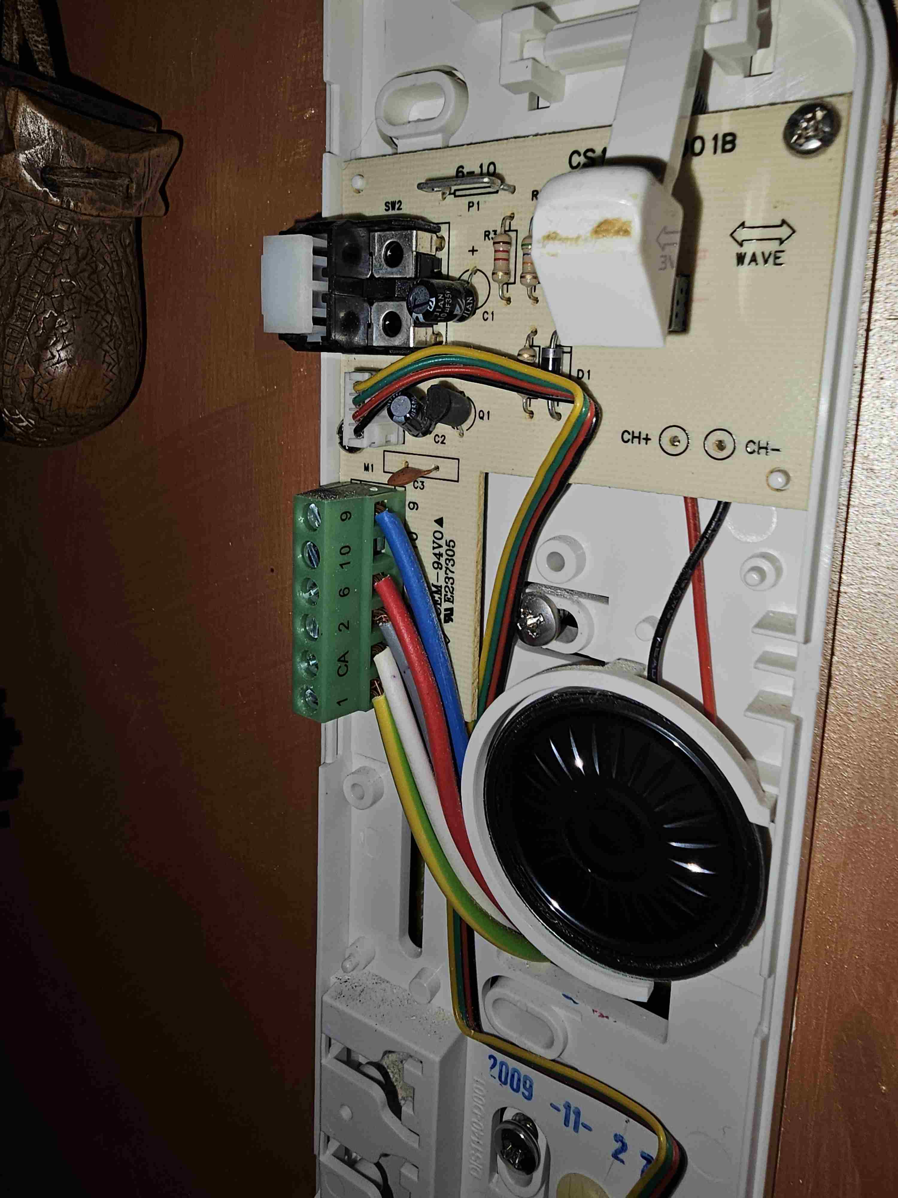

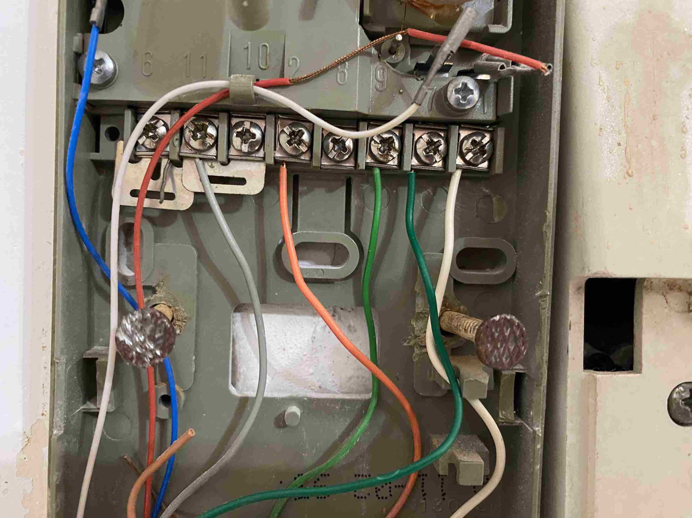

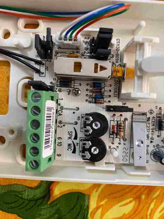

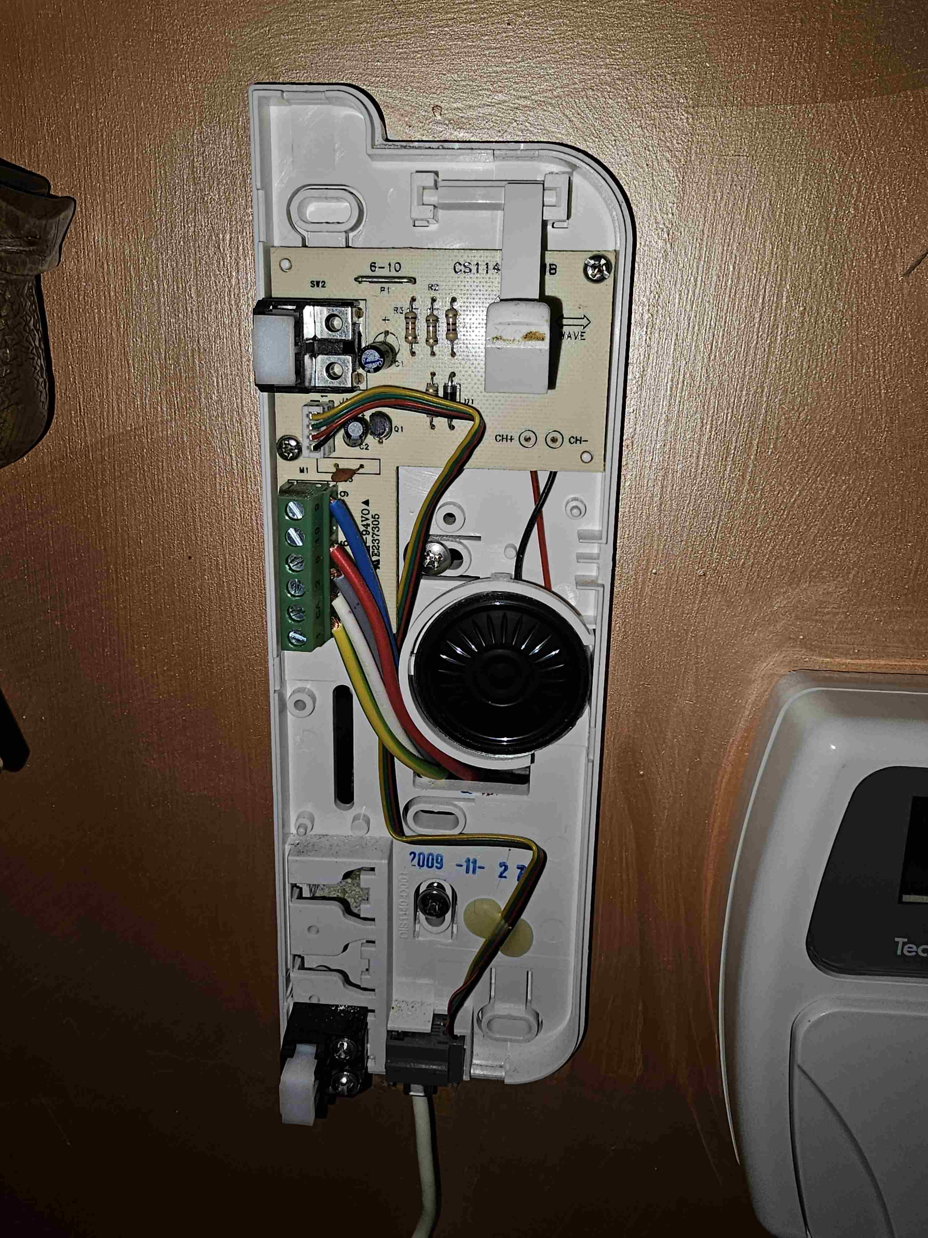

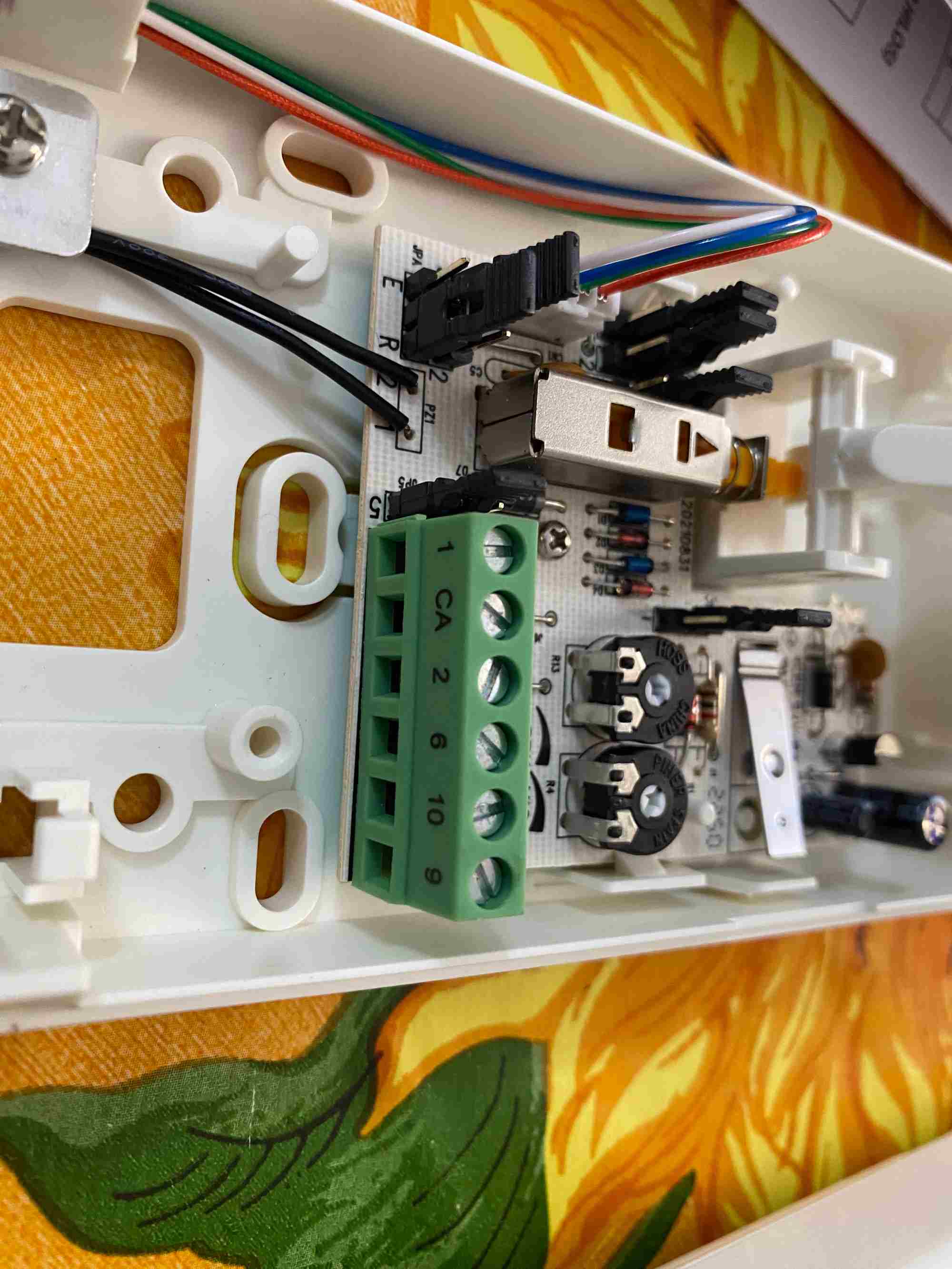

test342
Salve, ho provato a collegare il nuovo citofono seguendo lo schema numerico presente nel vecchio. In questo modo risultano però fuori l'11 e il 7 non presenti nel nuovo. Ho provato a collegarli random ma senza ottenere risultati positivi, c'è uno schema che posso seguire? A quanto pare parlando al microfono la mia voce giù si sente ma io non sento la risposta, inoltre il pulsante di apertura cancello non va. Grazie in anticipo.
ovviamente non sono esperto in citofoni e pongo la domanda per vedere se posso arrivarci da solo con un piccolo aiuto
9 ore fa, Giumec ha scritto:
Ho provato a collegarli random ma senza ottenere risultati positivi,
nono , perchè collegarli a caso ?
 usa gli stessi numeri , con la differenza , sul nuovo :
  • devi fare ponticello fra 6 e 10 , non preoccuparti dell'11 , e ci colleghi il tuo grigio
  • non trovi il morsetto 7 , trovi il CA , il tuo verde chiaro
non toccare i trimmer , e se hai comprato il nuovo citofono integro , dovresti trovare tutti i ponticelli gia settati correttamente
E R  su R    2  5  su 5
Modificato: da luigi69
Il 16/7/2024 alle 20:22 , luigi69 ha scritto:
nono , perchè collegarli a caso ?
 usa gli stessi numeri , con la differenza , sul nuovo :
  • devi fare ponticello fra 6 e 10 , non preoccuparti dell'11 , e ci colleghi il tuo grigio
  • non trovi il morsetto 7 , trovi il CA , il tuo verde chiaro
non toccare i trimmer , e se hai comprato il nuovo citofono integro , dovresti trovare tutti i ponticelli gia settati correttamente
E R  su R    2  5  su 5
Preziose indicazioni. Grazie mille !
Ciao, scusate se intervengo, ma anche io sto provando a cambiare un citofono Urmet del 2009 con il nuovo citofono Urmet 1135/15 ma pur posizionando i fili sugli stessi numeri non funziona quasi nulla, si sente solo la suoneria a bassissimo volume.
Questo è il vecchio citofono Urmet che è perfettamente funzionante (lo sto cambiando solo per abbassare il volume della chiamata).
Cosa sto sbagliando?
Vi ringrazio tanto!
Alessio Menditto
Ivan anche se il problema è identico uguale medesimo, devi aprire una tua discussione, è proibito accodarsi.
