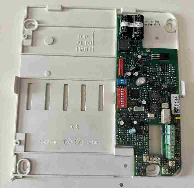

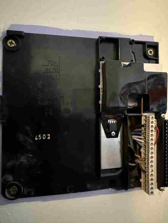

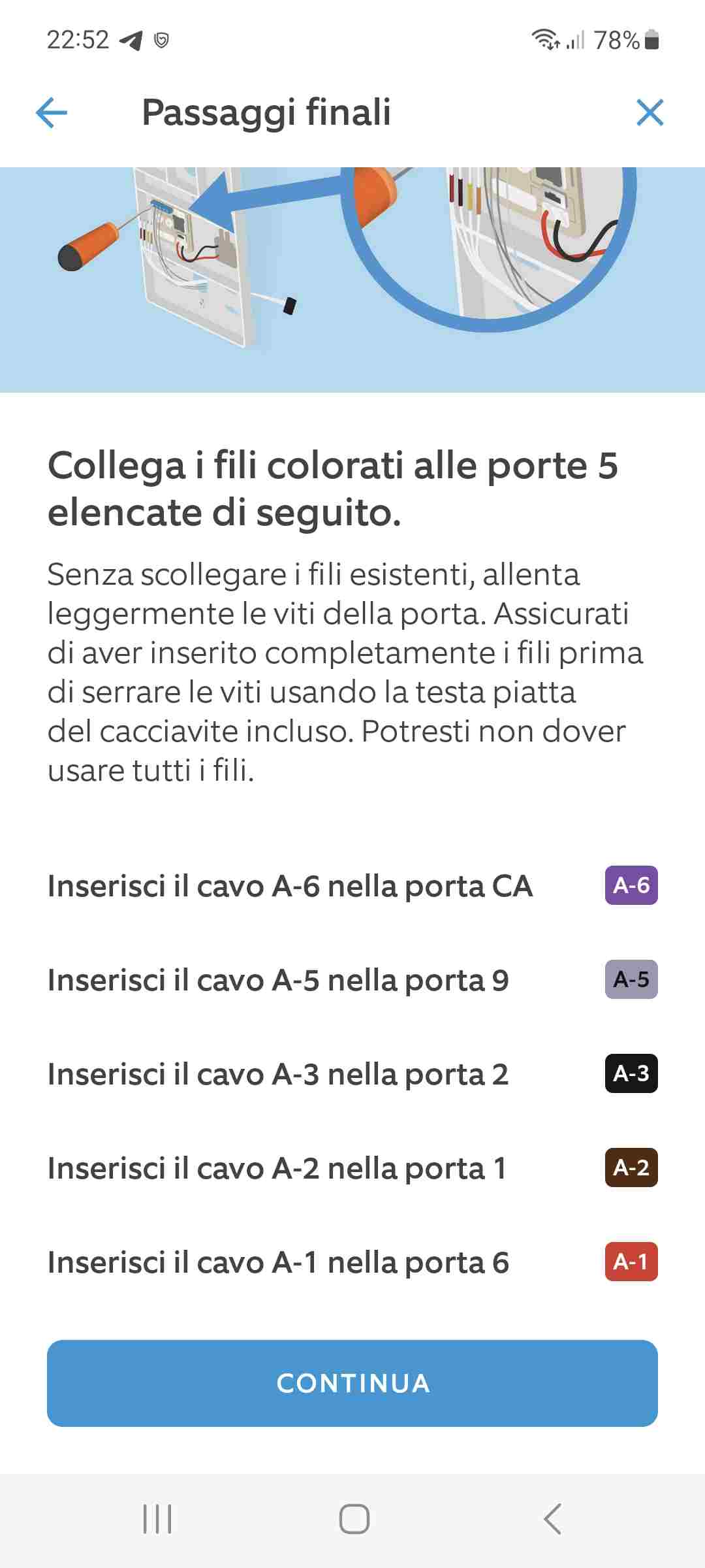

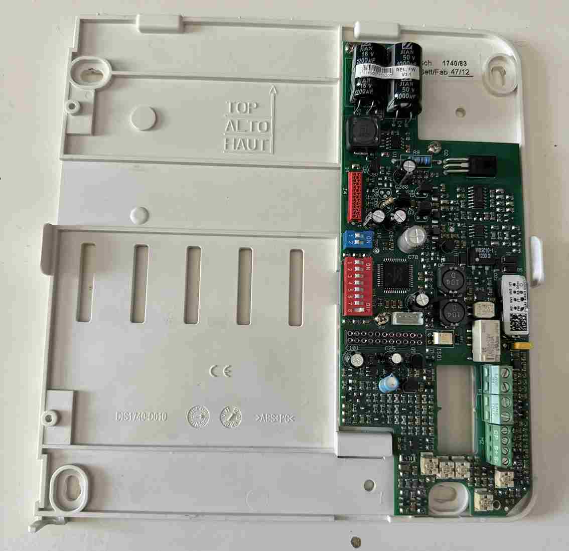

Sebastiano M. Inserito: 16 luglio 2024 Segnala Inserito: 16 luglio 2024 Buonasera a tutti! Vorrei sostituire il vecchio videocitofono Urmet 1202/D002A con il modello 1740/40, piastra 1740/83, perché compatibile con il Ring Intercom di Amazon. Qualcuno potrebbe dirmi se la sostituzione è possibile, cioè se i due modelli sono compatibili? Grazie in anticipo!
Sebastiano M. Inserita: 18 luglio 2024 Autore Segnala Inserita: 18 luglio 2024 Ecco, questa è la morsettiera della piastra 1740/83. C'è in linea qualcuno di buon cuore che può dirmi se posso collegarla ai fili del vecchio videocitofono, o se devo acquistare un'altra piastra?
Roberto Garoscio Inserita: 18 luglio 2024 Segnala Inserita: 18 luglio 2024 Metti la foto della piastra vecchia e ti diciamo come fare.
Nik-nak Inserita: 18 luglio 2024 Segnala Inserita: 18 luglio 2024 Perchè lo vuoi cambiare?Non funziona, oppure non riesci ad integrare Il Ring di Amazon? Io ho lo stesso videocitofono, e lo gestisco senza problemi.
Sebastiano M. Inserita: 18 luglio 2024 Autore Segnala Inserita: 18 luglio 2024 55 minuti fa, Nik-nak ha scritto: Perchè lo vuoi cambiare?Non funziona, oppure non riesci ad integrare Il Ring di Amazon? Io ho lo stesso videocitofono, e lo gestisco senza problemi. Leggo che non è compatibile con Ring. Tu sei riuscito a collegarlo?
Nik-nak Inserita: 18 luglio 2024 Segnala Inserita: 18 luglio 2024 26 minuti fa, Sebastiano M. ha scritto: Tu sei riuscito a collegarlo? Certo, se ricordo bene, ho usato questa configurazione. Poi ho aggijnto uno zener, per non intercettare le chiamate del vicino di pianerottolo.
Sebastiano M. Inserita: 18 luglio 2024 Autore Segnala Inserita: 18 luglio 2024 30 minuti fa, Nik-nak ha scritto: Certo, se ricordo bene, ho usato questa configurazione. Poi ho aggijnto uno zener, per non intercettare le chiamate del vicino di pianerottolo. Ti ringrazio, gentilissimo. Ma cos'è uno zenner? (scusa ma non sono un tecnico...).
Nik-nak Inserita: 19 luglio 2024 Segnala Inserita: 19 luglio 2024 9 ore fa, Sebastiano M. ha scritto: Ma cos'è uno zenner? Lo zener è un diodo, che nel mio caso, e di altri che lo impiegano sul ring, serve a "tagliare" della tensione residua(quando chiamano altri interni di un condominio) sul pin di chiamata. Una volta hai installato il ring, se non hai questo problema, lascia stare.
Nik-nak Inserita: 19 luglio 2024 Segnala Inserita: 19 luglio 2024 In questa discussione, c'è la foto della mia morsettiera cablata con il Ring,
