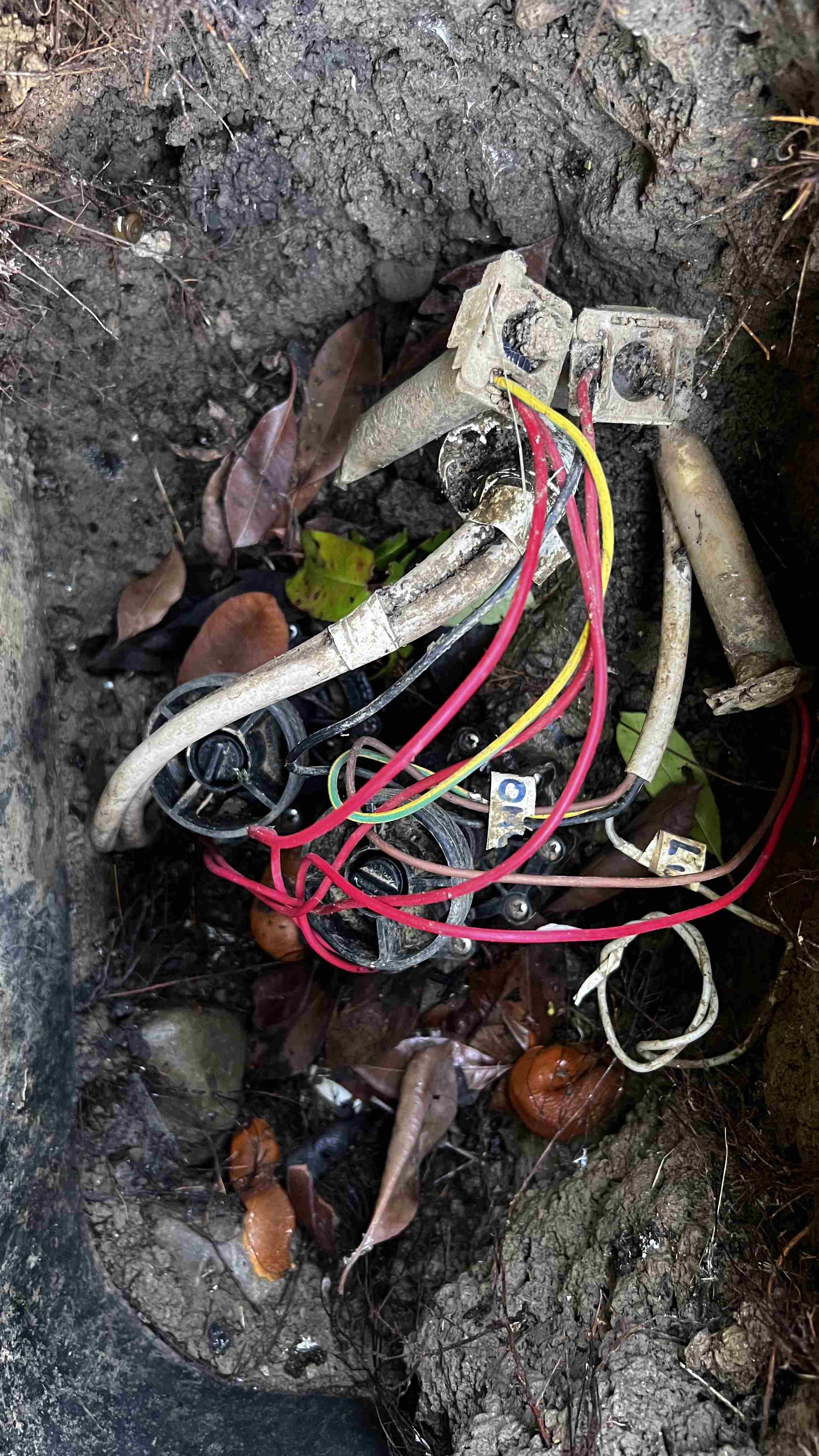

Problema funzionamento settore impianto irrigazione
ciao a tutti,
ho un problema con l'impianto di irrigazione in cui sono configurati 4 settori. i primi 3 funzionano senza problemi mentre l'ultimo quello più lontano non da segni di vita.
Come posso fare per capire dov'è il problema?
Vi allego una foto del pozzett in cui ci sono le elettrovalvole.
L'impianto prende acqua dal pozzo ed è in condivisione col mio vicino, ma non so se ci sono delle elettrovalvole anche nel suo giardino che comandano i miei settori.
Quelle che vedete nella foto sono le più vicine al settore che non va e che è anche il più lontano dal pozzo.
Avevo già provato a smontare e rimontare le elettrovalvole per pulirle e fino all'anno scorso andava.
Cosa posso provare secondo voi per capire dov'è il problema?
grazie mille!
