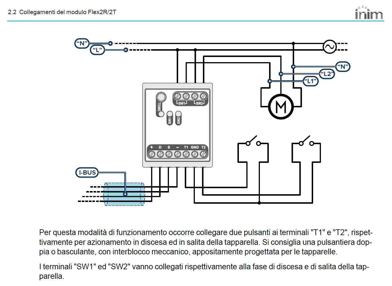

flex2r/2t
ciao a tutti stavo guardando le nuove espansioni per la centrale PRIME, in particolare flex2r/2t
ho 2 domande
1) è possibile avere un comando centralizzato per chiudere più tapparelle contemporaneamente tramite app (esempio tutto chiuso)? posso farlo senza usare un terminale?
2) è possibile avere un pulsante centralizzato per chiudere più tapparelle contemporanemente? devo usare un terminale libero di un'espansione?
3) in che modo la flex 2r/2t gestisce i pulsanti? ovvero penso siano a uomo assente.. ma se premo nuovamente il pulsante salita mentre sta salendo cosa fa? se invece premo il pulsante discesa mentre sale cosa fa? se premo entrambi i pulsanti cosa fa? ci sono alcuni comandi domotici che commutano da uomo presente a uomo assente.. volevo capire esattamente come funziona
Modificato: da skacco
Dipende da come programmi il sistema, ci sono diverse modalità. Il manuale spiega bene tutte le possibilità.
Grazie per la risposta ma non mi ha dato indicazioni sulle mie domande
  • 1 month later...
Appaiono strane le tue domande perché non chiarisci se ti stai interessando alle centrali Prime Inim come privato o installatore, e l'ambiguità rimane in quanto chiedi se con detta serie Prime si può comandare più uscite insieme quando è possibile farlo anche con le centrali serie Smartlivin dalla versione 6.03-6.08 e che sembra tu usi. Inoltre la risposta deve essere necessariamente proporzionale alla tua personalità
Veniamo alle domande:
Il 18/7/2024 alle 18:10 , skacco ha scritto:
1) è possibile avere un comando centralizzato per chiudere più tapparelle contemporaneamente tramite app (esempio tutto chiuso)? posso farlo senza usare un terminale?
Sia con la serie Smartliving sia con la serie Prime è possibile programmare gli "scenari delle uscite" con stato singolo differenziato ON o OFF.
Gli scenari delle uscite possono essere attivati tramite Eventi Programmabili, usati nella maggioranza dei casi quando le uscite di comando Tapparelle devono precedere l'Inserimento delle Aree relative (affinché non si attivino i sensori interessati) in modo del tutto automatico.
Inoltre, tramite App si può comandare un terminale I/O oppure uno Scenario attivato da un Evento o da un Evento programmabile se la/le Aree d'interesse devono Inserirsi quando le tapparelle hanno terminato il loro ciclo di chiusura e al contrario, infatti, nell'ultimo caso le Aree devono Disinserirsi prima che le Tapparelle inizino l'Apertura.
Ma questo ed altro... lo puoi ricavare studiando i manuali relativi al sistema impiegato.
Il 18/7/2024 alle 18:10 , skacco ha scritto:
2) è possibile avere un pulsante centralizzato per chiudere più tapparelle contemporaneamente? devo usare un terminale libero di un'espansione?
 Pur essendo già deducibile dalla risposta alla 1), confermo che può essere usato qualsiasi terminale di centrale o di espansione che possa essere programmato come I/O.
Il 18/7/2024 alle 18:10 , skacco ha scritto:
3) in che modo la flex 2r/2t gestisce i pulsanti? ovvero penso siano a uomo assente.. ma se premo nuovamente il pulsante salita mentre sta salendo cosa fa? se invece premo il pulsante discesa mentre sale cosa fa? se premo entrambi i pulsanti cosa fa? ci sono alcuni comandi domotici che commutano da uomo presente a uomo assente.. volevo capire esattamente come funziona
La Flex 2RT2 è un'espansione su bus in grado di essere programmata tramite i 2 ingressi in 11 maniere differenti per comando Tapparelle, Veneziane e Luci. (modi tramite un solo pulsante o tramite 2 pulsanti sugli Ingressi interbloccati, ....ma... tutti i modi possono essere programmati solo con le centrali Prime, mentre con Smartliving solo con gli ingressi interbloccati. per comando luci o tapparelle classiche
Se vuoi più chiarimenti e capire come funziona, devi procurarti i manuali di programmazione e studiarli, dato che non credo sia compito del forum dare lezioni su un intero argomento complesso ma solo dare chiarimenti su alcuni concetti oscuri.
NOTA:
 La parte della domanda sul comando uomo presente o comando remoto è insignificante in quanto ho già precisato nella 1) che è possibile comandare le Uscite tramite pulsanti manuali, e tramite gli Ingressi I/O comandati da Eventi o Eventi programmabili o tramite App.
PS: non sempre si ha tempo e voglia di dare risposte di questo tipo dato che l'utente che chiede dovrebbe studiare in proprio i manuali e chiedere solo ciò che a prima vista incomprensibile. Comunque saluti e buone ferie.
Il 20/08/2024 alle 17:03 , Panter ha scritto:
Appaiono strane le tue domande perché non chiarisci se ti stai interessando alle centrali Prime Inim come privato o installatore, e l'ambiguità rimane in quanto chiedi se con detta serie Prime si può comandare più uscite insieme quando è possibile farlo anche con le centrali serie Smartlivin dalla versione 6.03-6.08 e che sembra tu usi. Inoltre la risposta deve essere necessariamente proporzionale alla tua personalità
spiegami questa.. che intendi esattamente con la risposta deve esssere necessariamente proporzionale alla mia personalità?
Il 20/08/2024 alle 17:03 , Panter ha scritto:
PS: non sempre si ha tempo e voglia di dare risposte di questo tipo dato che l'utente che chiede dovrebbe studiare in proprio i manuali e chiedere solo ciò che a prima vista incomprensibile. Comunque saluti e buone ferie.
hai assolutamente ragione ma i manuali della flex 2r/2t non riuscivo a trovarli e quindi ho chiesto aiuto al forum
non voglio assolutamente abbassare il livello del forum che risulta essere la risorsa INIM n.1 per chiunque.. ma per quanto riguarda smartliving è stato scritto di tutto e di più, sulle nuove centrali prime, sulle periferiche domotiche e sulla gestione con comandi vocali c'è ancora poco materiale per cui a mio avviso queste informazioni possono essere utili a più di qualcuno
grazie per le risposte
  • 3 weeks later...
1) Si, programmando opportunamente un terminale virtuale se il pulsante è virtuale (su tastiera o app). Altrimenti devi usare un i/o fisico.
2) Idem come sopra.
3)Durante la corsa, qualsiasi pulsante si prema la interrompe. Non è possibile premere entrambi i pulsanti essendo interbloccati. Se premi meno di un secondo, la tapparella si muove a step di 1/4 per volta in base al tempo totale impostato. Se premi più di un secondo fa tutta la corsa.
Modificato: da itony
Il 26/08/2024 alle 22:24 , skacco ha scritto:
spiegami questa.. che intendi esattamente con la risposta deve esssere necessariamente proporzionale alla mia personalità?
Se giudichi ambiguo il significato di "personalità", ...è perché non hai neanche letto la prima parte del paragrafo che sotto ripeto:
"Appaiono strane le tue domande perché non chiarisci se ti stai interessando alle centrali Prime Inim come privato o installatore,..."
O credi veramente che si possa rispondere nella stessa  maniera a chi è competente in materia e a chi non lo é?
Comunque le centrali PRIME sono l'evoluzione della serie Smartliving, e con più ampie risorse  e soluzioni in continua evoluzione  e sempre in passo con le esigenze di installatori esperti, ed... è inutile chiedere se Prime fa le cose che fà Smartliving se si conosce quest'ultima.
ma, per ora, le tue informazioni ufficiali sulle centrali Prime e prodotti collegati saranno quelle disponibili sul sito e video demo; e qui potrai avere solo chiarimenti perché se non sei un Installatore abilitato non potrai neanche acquistarle e farle dialogare con il software dedicato se non ti rivolgerai a di un Installatore IDentificato Inim e regolarmente registrato al Sito.
Per ultimo, se non dialoghi con assenso o dissenso sulle risposte tecniche che ti fornisco, ...tranquillo, ti ignorerò.
non era quello che volevo Panter.. non capisco perchè tu te la sia presa o tu abbia giudicato male le mie risposte.. possiamo deporre l'ascia di guerra?
ho da poco una Prime e vorrei conoscere meglio tutte le potenzialità
comunque grazie alle vostre risposte ho capito meglio come funzionano e ho preso anche diverse espansioni flex 2r/2t appunto per comandare delle tapparelle visto che appunto avevo capito che sarebbero state perfette per quanto volevo fare..
