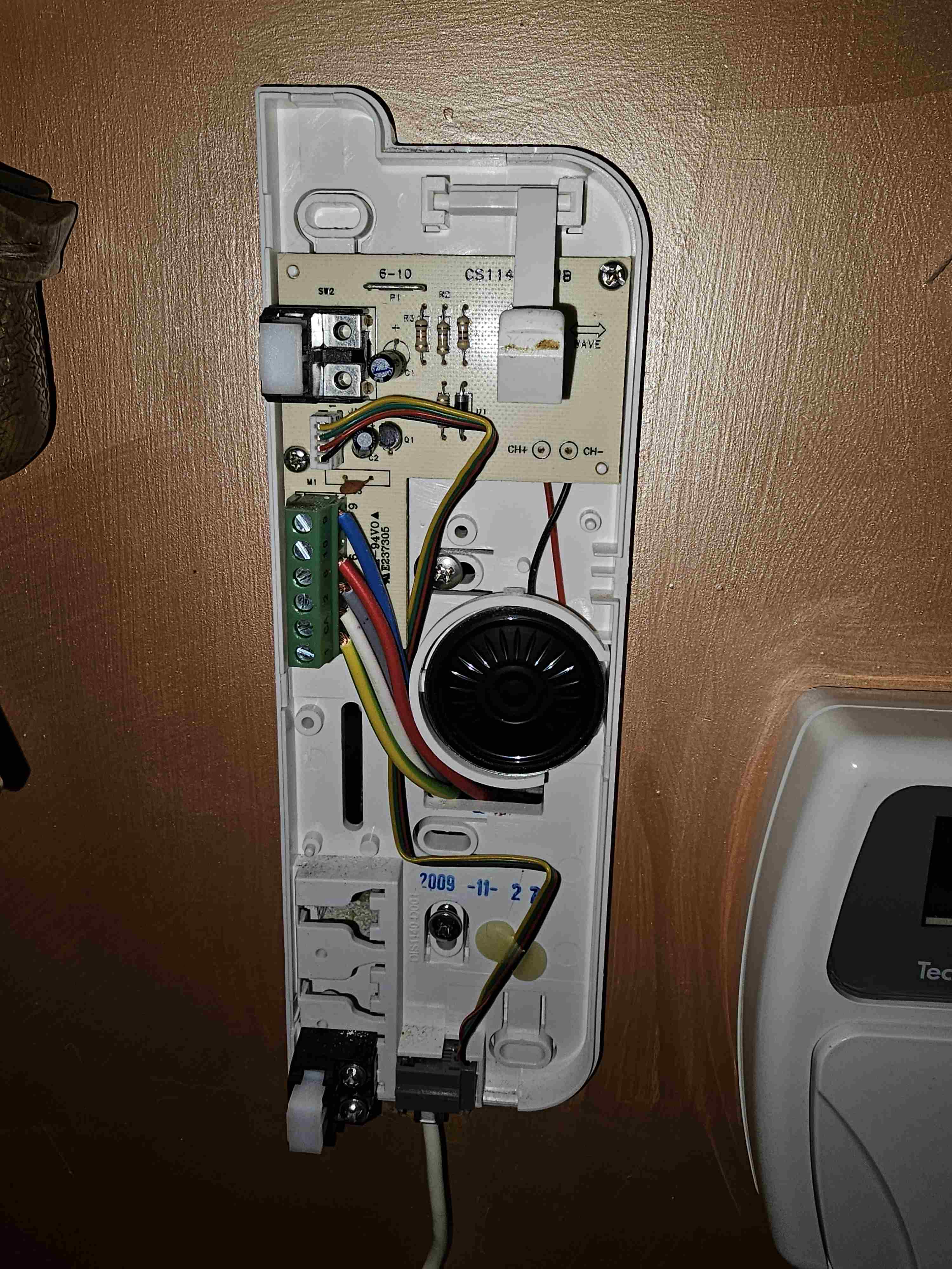

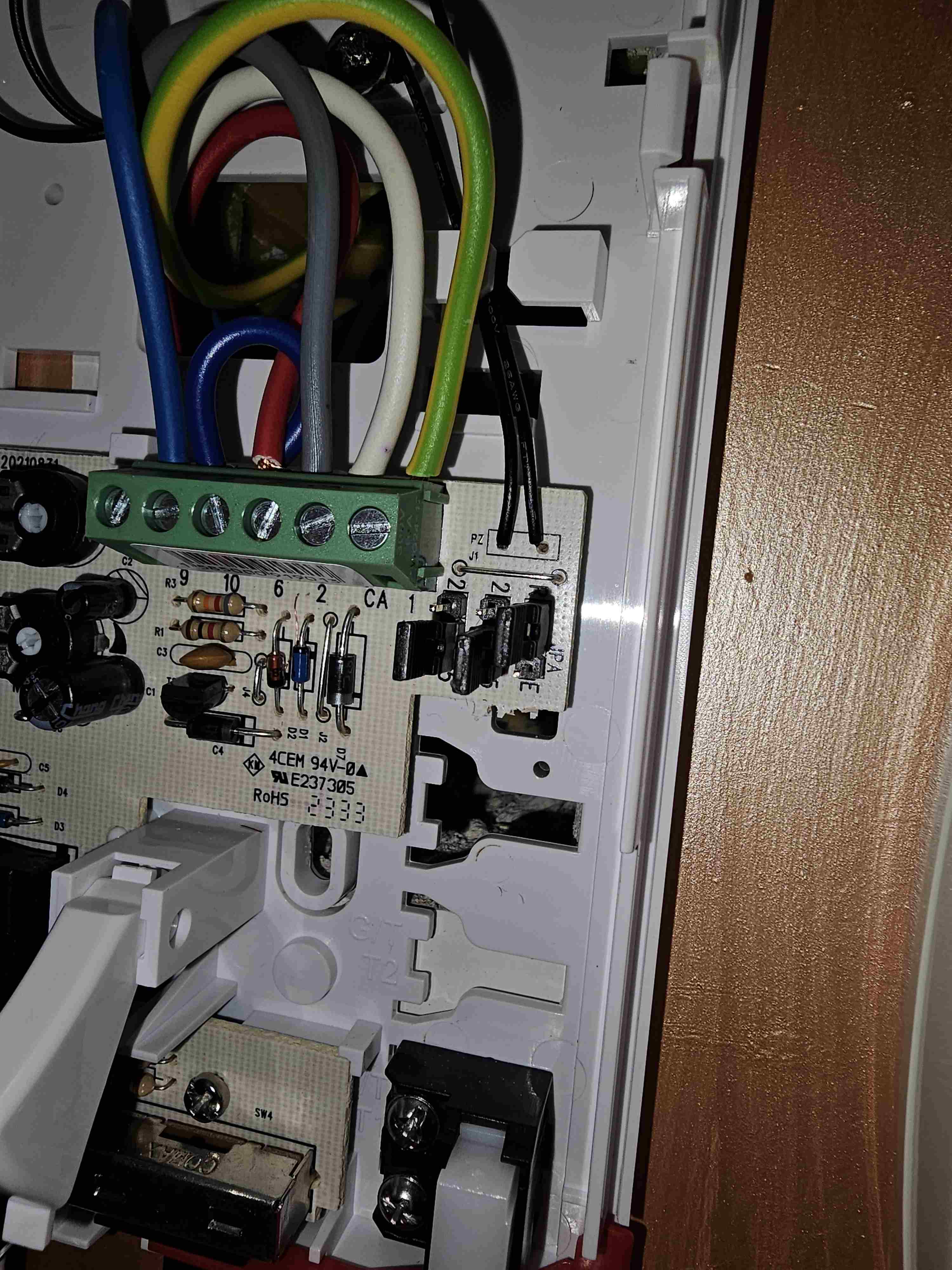

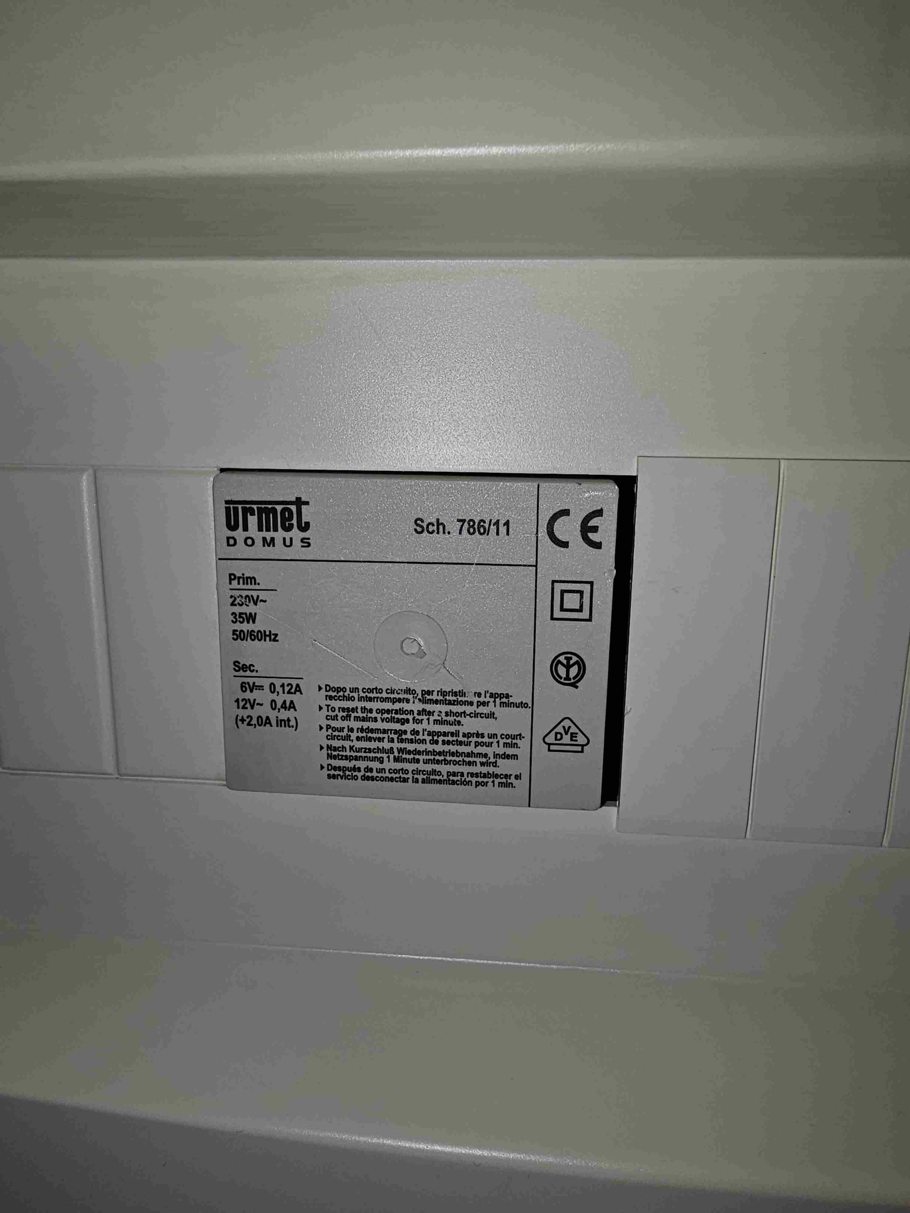

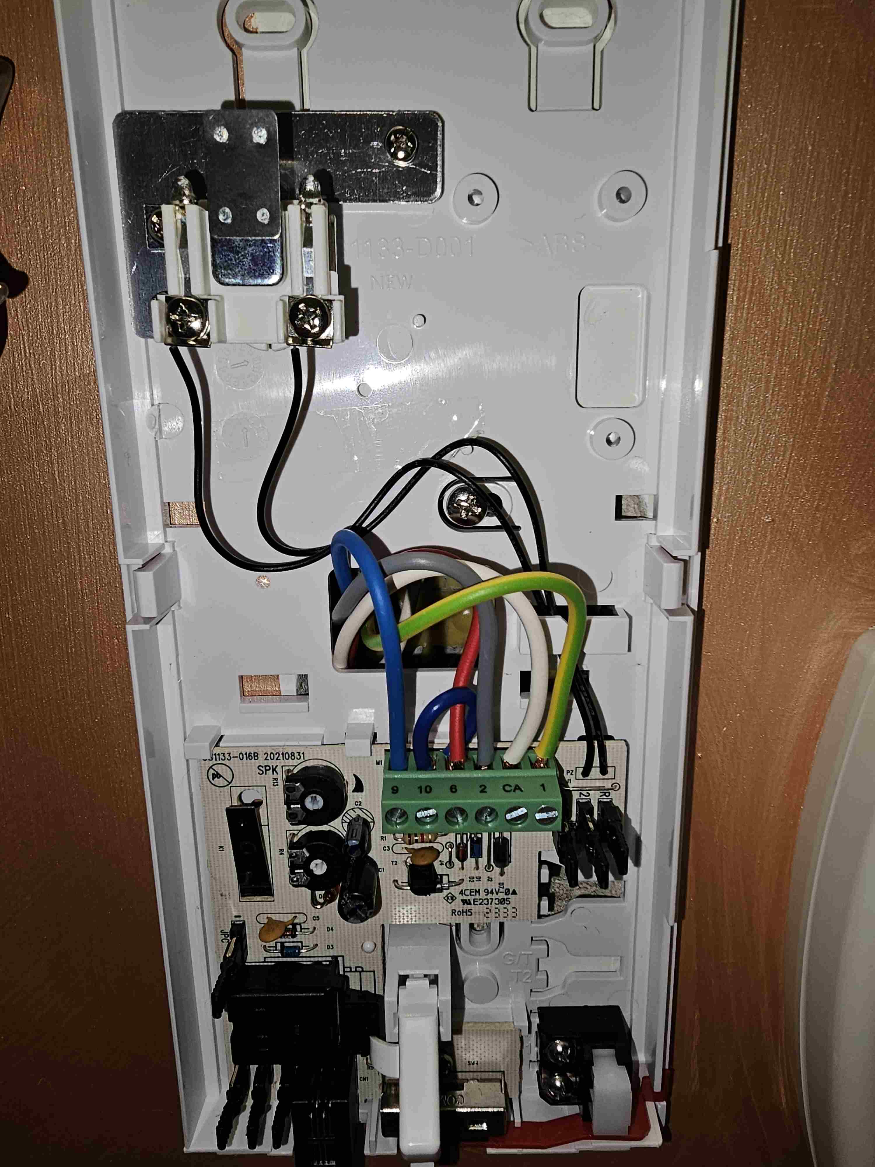

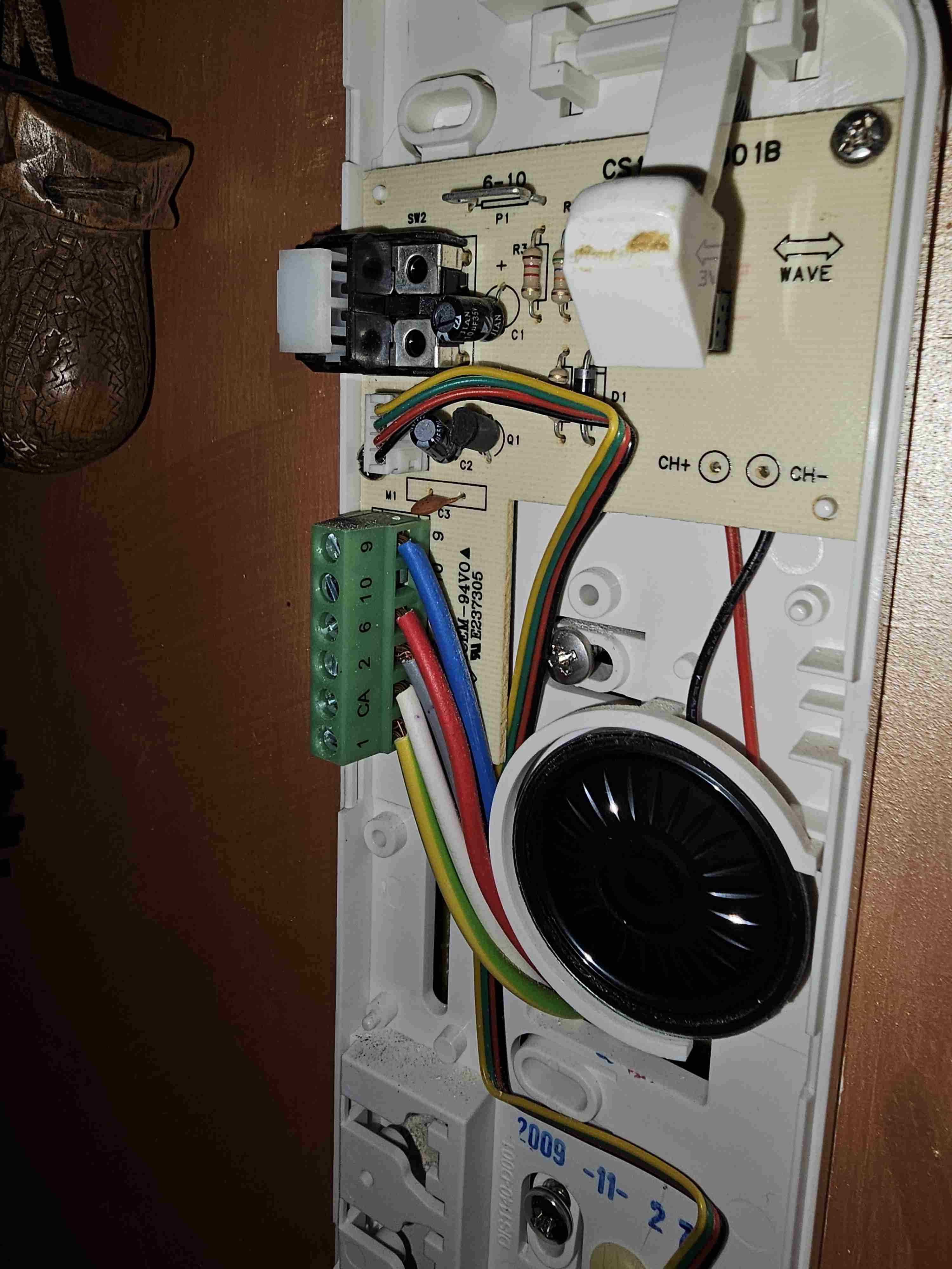

IvanM81 Inserito: 21 luglio 2024 Segnala Inserito: 21 luglio 2024 Buongiorno a tutti, sto provando a cambiare in autonomia un citofono Urmet del 2009 con il nuovo citofono Urmet 1135/15 ma pur posizionando i fili sugli stessi numeri non funziona quasi nulla, si sente solo la suoneria a bassissimo volume. Questo è il vecchio citofono Urmet che è perfettamente funzionante (lo sto cambiando solo per abbassare il volume della chiamata). Cosa sto sbagliando? Vi ringrazio tanto!
ROBY 73 Inserita: 21 luglio 2024 Segnala Inserita: 21 luglio 2024 Ciao IvanM81, 3 ore fa, IvanM81 ha scritto: ........ma pur posizionando i fili sugli stessi numeri non funziona quasi nulla, si sente solo la suoneria a bassissimo volume. Hai spostato il jumper JPA su "E"? Invece gli altri jumper come sono impostati? Hai fatto il ponte tra i morsetti 6 e 10 come da manuale? Hai provato a regolare i trimmer dell'audio? Posta anche una foto del nuovo con i collegamenti fatti
IvanM81 Inserita: 21 luglio 2024 Autore Segnala Inserita: 21 luglio 2024 (modificato) Grazie Roby 73, ho fatto le modifiche che hai descritto, ora funziona tutto a parte la suoneria interna che è impercettibile, ho provato a muovere la levetta del volume ma è sempre molto bassa. Potrebbe essere l'alternatore del vecchio citofono che non è sufficiente? Ho notato che il vecchio citofono ha una piccola cassa, questo probabilmente è nella cornetta.. Foto del nuovo citofono e dell'attuale alternatore presente. Grazie mille! Modificato: 21 luglio 2024 da IvanM81
ROBY 73 Inserita: 21 luglio 2024 Segnala Inserita: 21 luglio 2024 (modificato) 1 ora fa, IvanM81 ha scritto: ora funziona tutto a parte la suoneria interna che è impercettibile, ....... Potrebbe essere l'alternatore del vecchio citofono che non è sufficiente? Ho notato che il vecchio citofono ha una piccola cassa, questo probabilmente è nella cornetta.. La foto del nuovo 1133/15 è precedente al cambiamento dei jumper o successiva? Comunque sì, nel 1133/15 la suoneria deriva dall'altoparlante nella cornetta. Per quanto riguarda l'alimentatore (non alternatore) invece, devi controllare se il filo che va al pulsante nella targa esterna è collegato sul morsetto PS o da qualche altra parte, anche se credo di sì, visto che da come ho capito, con il vecchio citofono in teoria funzionava Modificato: 21 luglio 2024 da ROBY 73
IvanM81 Inserita: 21 luglio 2024 Autore Segnala Inserita: 21 luglio 2024 9 minuti fa, ROBY 73 ha scritto: La foto del nuovo 1133/15 è precedente al cambiamento dei jumper o successiva? Comunque sì, nel 1133/15 la suoneria deriva dall'altoparlante nella cornetta. Per quanto riguarda l'alimentatore (non alternatore) invece, devi controllare se il filo che va al pulsante nella targa esterna è collegato sul morsetto PS o da qualche altra parte, anche se credo di sì, visto che da come ho capito, con il vecchio citofono in teoria funzionava La foto che vedi del nuovo citofono è l'ultima fatta dove funziona tutto a parte il volume basso della suoneria, ho notato che da fuori quando premo il bottone si sente la suoneria, la stessa cosa la fa anche ora con il citofono vecchio Conviene a questo punto comprare tutto il kit (cornetta, alimentatore e pulsantiera)? Veramente non mi spiego cosa posso essere.. stessa tipologia di citofono e stessa marca. grz
ROBY 73 Inserita: 22 luglio 2024 Segnala Inserita: 22 luglio 2024 5 ore fa, IvanM81 ha scritto: La foto che vedi del nuovo citofono è l'ultima fatta dove funziona tutto a parte il volume basso della suoneria,........... E per fortuna che ti ho chiesto: 9 ore fa, ROBY 73 ha scritto: Hai spostato il jumper JPA su "E"? e tu hai risposto: 6 ore fa, IvanM81 ha scritto: ho fatto le modifiche che hai descritto,....... E perché allora il JPA è ancora in posizione "R" e non "E"? Se non l'hai ancora capito, spostalo e vedrai che funzionerà, poi facci sapere
IvanM81 Inserita: 22 luglio 2024 Autore Segnala Inserita: 22 luglio 2024 6 ore fa, ROBY 73 ha scritto: E per fortuna che ti ho chiesto: e tu hai risposto: E perché allora il JPA è ancora in posizione "R" e non "E"? Se non l'hai ancora capito, spostalo e vedrai che funzionerà, poi facci sapere Grazie per la risposta, purtroppo ho impostato il JPA in E, le foto che ho postato sono state fatte durante delle prove, nell'ultima foto è in E. infatti durante le prove spostando in R il citofono non suonava proprio spostando in E funziona ma con volume bassissimo quasi impercettibile. Grazie mille.
Roberto Garoscio Inserita: 22 luglio 2024 Segnala Inserita: 22 luglio 2024 (modificato) Collega momentaneamente il vecchio citofono anche solo con 6 e CA e prova a suonare,se la suoneria è alta significa che il nuovo citofono è guasto, se la suoneria è bassa il trasformatore si è guastato, prova a togliere tensione per qualche minuto, se non torna normale il tono di chiamata devi sostituirlo. Modificato: 22 luglio 2024 da Roberto Garoscio
IvanM81 Inserita: 24 luglio 2024 Autore Segnala Inserita: 24 luglio 2024 Il 22/07/2024 alle 09:43 , Roberto Garoscio ha scritto: Collega momentaneamente il vecchio citofono anche solo con 6 e CA e prova a suonare,se la suoneria è alta significa che il nuovo citofono è guasto, se la suoneria è bassa il trasformatore si è guastato, prova a togliere tensione per qualche minuto, se non torna normale il tono di chiamata devi sostituirlo. grazie
