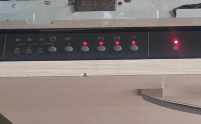

Ari78 Inserito: 22 luglio 2024 Segnala Inserito: 22 luglio 2024 (modificato) Salve, la mia lavastoviglie Candy CDI 2112 dopo un lavaggio breve È rimasta con la pompa di scarico sempre in funzione e bip intermittente. Ho controllato il pozzetto e non ho trovato acqua quindi ho provato a fare un hard reset. Dopo l'hard reset ho avviato la lavastovigie che è partita regolarmente, a differenza delle ultime volte ha caricato l'acqua cosa che prima non faceva tenendo la pompa di scarico sempre in moto, in questa modalità P1, P3 E SPIA SALE FISSI e P2 e P4 lampeggianti senza emettere alcun segnale acustico. Gentilmente, qualcuno potrebbe aiutarmi a capire quantomeno cosa devo verificare ulteriormente? Modificato: 22 luglio 2024 da Ari78 errori di digitazione
Ciccio 27 Inserita: 22 luglio 2024 Segnala Inserita: 22 luglio 2024 Guarda i codici di errore, in cima all'elenco delle discussioni.
Stefano Dalmo Inserita: 22 luglio 2024 Segnala Inserita: 22 luglio 2024 Guarda se c’è acqua sotto la lavastoviglie , nel contenitore antiallagamento.
Ari78 Inserita: 23 luglio 2024 Autore Segnala Inserita: 23 luglio 2024 14 ore fa, Stefano Dalmo ha scritto: Guarda se c’è acqua sotto la lavastoviglie , nel contenitore antiallagamento. Grazie per la sua risposta. Ho controllato e per fortuna non c'è acqua nel contenitore antiallagamento. Dopo l'hard reset la macchina è partita ma dopo il primo ciclo di lavaggio durante la fase di scarico è rimasta bloccata e si sono accese tutte le spie. Ho contatto l'intermittenza è mi è parso di capire che si accendevano 14 volte poi una pausa e ripartivano intermittenti per 14 volte. Gentilmente mi può aiutare a capire che tipo di errore sia?
Ari78 Inserita: 23 luglio 2024 Autore Segnala Inserita: 23 luglio 2024 15 ore fa, Ciccio 27 ha scritto: Guarda i codici di errore, in cima all'elenco delle discussioni. Ci ho guardato ma non riesco a capire quale sia il guasto segnalato.
Stefano Dalmo Inserita: 23 luglio 2024 Segnala Inserita: 23 luglio 2024 Ma che intendi per hard reset , ?
Ari78 Inserita: 23 luglio 2024 Autore Segnala Inserita: 23 luglio 2024 51 minuti fa, Stefano Dalmo ha scritto: Ma che intendi per hard reset , ? Intendo la seguente procedura: P1 premuto e 5 volte il tasto on/off
Stefano Dalmo Inserita: 23 luglio 2024 Segnala Inserita: 23 luglio 2024 Adesso ci sono tutte le spie lampeggianti? ma senti che sta facendo qualcosa ? tipo scarico continuo .
Ciccio 27 Inserita: 23 luglio 2024 Segnala Inserita: 23 luglio 2024 L' errore 14 sarebbe problema di riscaldamento... 🤷🏻♂️
Ari78 Inserita: 23 luglio 2024 Autore Segnala Inserita: 23 luglio 2024 11 ore fa, Stefano Dalmo ha scritto: Adesso ci sono tutte le spie lampeggianti? ma senti che sta facendo qualcosa ? tipo scarico continuo . Esatto scarico continuo. Ho controllato anche il pressostato sia meccanicamente che elettricamente con il tester ed è funzionante. Credo che si debba cambiare l'air break 7 ore fa, Ciccio 27 ha scritto: L' errore 14 sarebbe problema di riscaldamento... 🤷🏻♂️ Riscalda bene l'acqua
Ari78 Inserita: 25 luglio 2024 Autore Segnala Inserita: 25 luglio 2024 Il 23/7/2024 alle 13:20 , Stefano Dalmo ha scritto: Adesso ci sono tutte le spie lampeggianti? ma senti che sta facendo qualcosa ? tipo scarico continuo . Ho cambiato l'air break ora parte e carica acqua di continuo senza mai fermarsi ha consumato anche tutto il sale per la seconda volta. Perfavore aiutatemi altrimenti la butto in discarica.
Stefano Dalmo Inserita: 25 luglio 2024 Segnala Inserita: 25 luglio 2024 (modificato) Parto dal fatto che qui tutti ti vogliono aiutare . Ma non è semplice trovare un problema via etere . Senza vedere , senza sentire . E senza essere un CAT autorizzato Candy , che ha le note di servizio, eecc . Ritorniamo al problema . Posso sapere perché hai sostituito l'aria break? Se la pompa stava sempre in moto , l'air break non entra ancora in causa . La logica di funzionamento , prevede che la prima cosa che deve è uno scarico di tot secondi , dopo i quali deve iniziare il carico . Durante il primo litro di carico deve scattare il pressostato , Dopo il carico continua fino al fermo , dato dal flussometro, il quale deve dare non meno di 10 impulsi in 10 secondi , Qualunque di questi due controlli viene meno , la macchina va in errore e scarica , ripetendo la fase , se l'anomalia si ripete la macchina scarica e si ferma . Ora regolati tu . Adesso hai detto che carica di continuo , Ma non hai detto se inizia normalmente con lo scarico o parte già caricando , ed in più dici che carica sempre , senza specificare , esce acqua da per tutto , o cosa succede ? Si ferma da sola , la fermi tu ,insomma ci sei tu sul posto , Non so se mi sono spiegato. Se ha consumato tutto il sale , è un'altro problema , si apre la valvola di rigenera e lava in continuazione le resine . Troppa carne sulla brace , manda solo in confusione. Modificato: 25 luglio 2024 da Stefano Dalmo
Ari78 Inserita: 26 luglio 2024 Autore Segnala Inserita: 26 luglio 2024 10 ore fa, Stefano Dalmo ha scritto: Parto dal fatto che qui tutti ti vogliono aiutare . Ma non è semplice trovare un problema via etere . Senza vedere , senza sentire . E senza essere un CAT autorizzato Candy , che ha le note di servizio, eecc . Ritorniamo al problema . Posso sapere perché hai sostituito l'aria break? Se la pompa stava sempre in moto , l'air break non entra ancora in causa . La logica di funzionamento , prevede che la prima cosa che deve è uno scarico di tot secondi , dopo i quali deve iniziare il carico . Durante il primo litro di carico deve scattare il pressostato , Dopo il carico continua fino al fermo , dato dal flussometro, il quale deve dare non meno di 10 impulsi in 10 secondi , Qualunque di questi due controlli viene meno , la macchina va in errore e scarica , ripetendo la fase , se l'anomalia si ripete la macchina scarica e si ferma . Ora regolati tu . Adesso hai detto che carica di continuo , Ma non hai detto se inizia normalmente con lo scarico o parte già caricando , ed in più dici che carica sempre , senza specificare , esce acqua da per tutto , o cosa succede ? Si ferma da sola , la fermi tu ,insomma ci sei tu sul posto , Non so se mi sono spiegato. Se ha consumato tutto il sale , è un'altro problema , si apre la valvola di rigenera e lava in continuazione le resine . Troppa carne sulla brace , manda solo in confusione. Ho cambiato l'air break perché feci vedere la macchina ad un tecnico e mi disse che probabilmente poteva essere quel pezzo. Ad ogni modo, dopo la sua sostituzione ho acceso la lavastoviglie che ha continuato a lavorare sempre con la pompa di scarico accesa. Successivamente, a macchina spenta ho premuto P1 e poi 5 volte il tasto On/Off e la macchina ha iniziato a caricare all'infinito ed ho dovuto togliere l'alimentazione. Ho rialimentato la lavastoviglie che caricava sempre e quando ho staccato e poi soffiato nel tubicino del pressostato ha iniziato a scaricare. Questo è quanto è grazie per la pazienza.
Stefano Dalmo Inserita: 26 luglio 2024 Segnala Inserita: 26 luglio 2024 (modificato) Per me c’è un problema alla scheda. però controlla il funzionamento del pressostato , seguendo le indicazioni che ti ho fornito nel messaggio precedente. Modificato: 26 luglio 2024 da Stefano Dalmo
