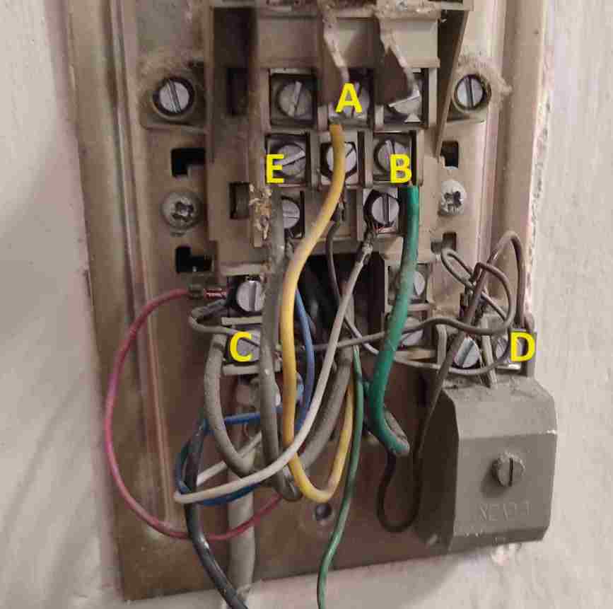

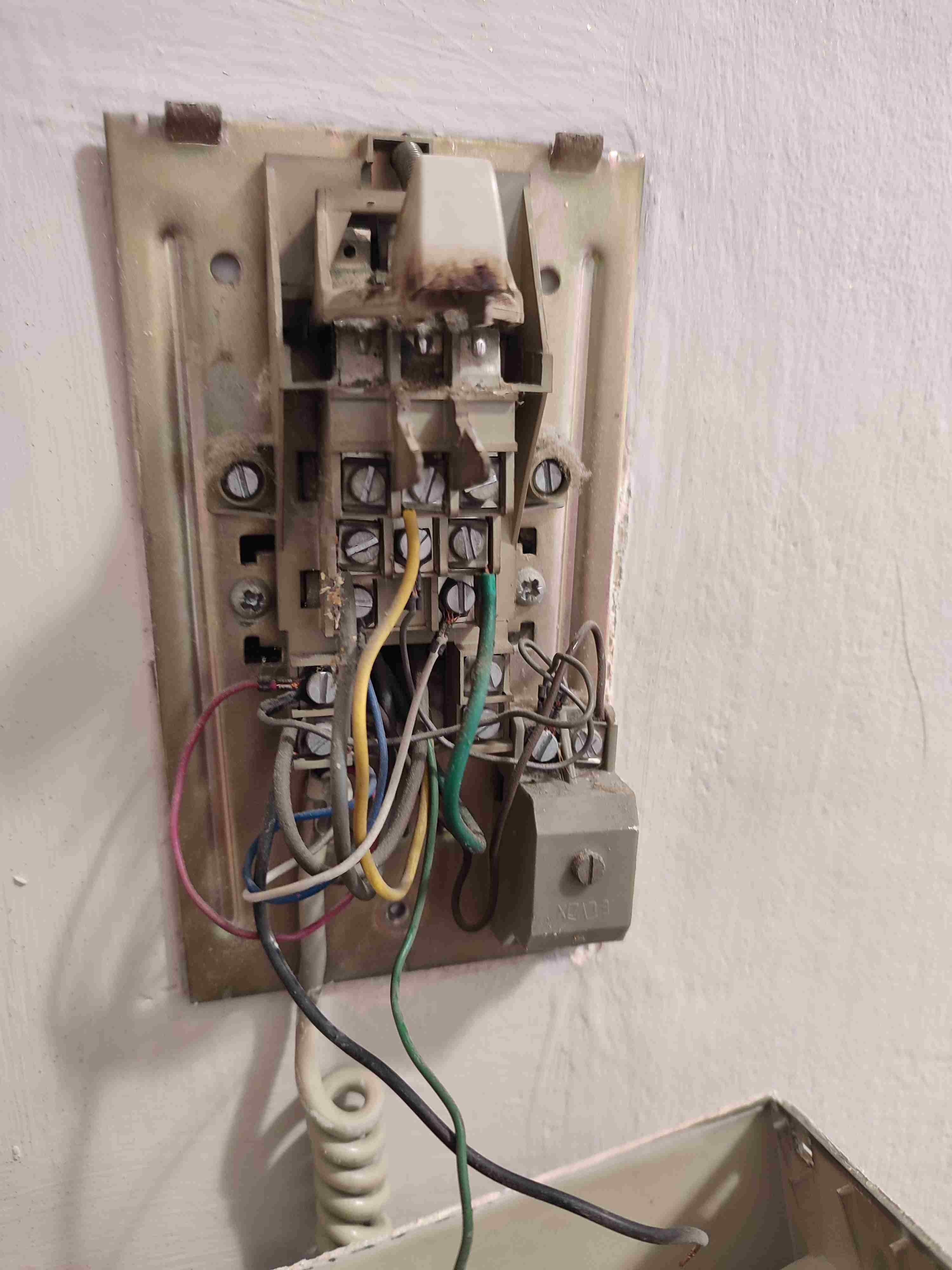

claus_811 Inserito: 22 luglio 2024 Segnala Inserito: 22 luglio 2024 Buongiorno, ho bisogno di aiuto dovrei sostituire il vecchio elvox con il comelit ma vista la situazione attuale non saprei come collegare i fili. Oltre al citofono dovrei collegare due apriporta. Grazie
ROBY 73 Inserita: 22 luglio 2024 Segnala Inserita: 22 luglio 2024 Ciao claus_811, 4 ore fa, claus_811 ha scritto: dovrei sostituire il vecchio elvox con il comelit ma vista la situazione attuale non saprei come collegare i fili. In giallo i morsetti corrispondenti del Comelit 2703U: (Clicca sopra l'immagine o aprila in un'altra finestra / scheda del monitor per ingrandirla) 4 ore fa, claus_811 ha scritto: Oltre al citofono dovrei collegare due apriporta. Ma due oltre al pulsante di base del citofono e quindi tre aperture, oppure due in totale? Com'erano collegati prima nel vecchio Elvox? Per caso c'era un pulsante collegato con i fili verde de nero che si vedono a penzoloni? Se sì, collegali indifferentemente sui morsetti C2-P2 Pulsante P1, altrimenti chiarisci meglio la situazione
claus_811 Inserita: 23 luglio 2024 Autore Segnala Inserita: 23 luglio 2024 Due aperture in totale cancelletto e portoncino. nel vecchio Elvox sono collegati così come in foto. confermo che i fili verde e nero portano ad un altro pulsante. grazie mille
ROBY 73 Inserita: 23 luglio 2024 Segnala Inserita: 23 luglio 2024 12 ore fa, claus_811 ha scritto: nel vecchio Elvox sono collegati così come in foto. confermo che i fili verde e nero portano ad un altro pulsante. E allora confermo quello che ti ho già scritto ieri. Facci sapere i risultati
claus_811 Inserita: 24 luglio 2024 Autore Segnala Inserita: 24 luglio 2024 Montato funziona tutto perfettamente, grazie mille del prezioso aiuto.
ROBY 73 Inserita: 24 luglio 2024 Segnala Inserita: 24 luglio 2024 13 ore fa, claus_811 ha scritto: Montato funziona tutto perfettamente Ottimo, ciao e prego di niente
