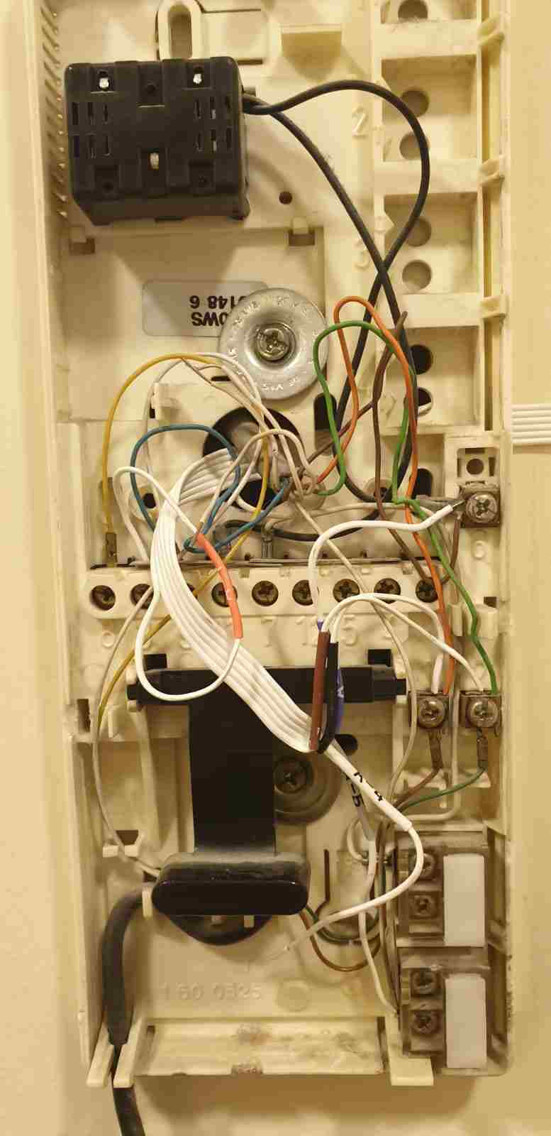

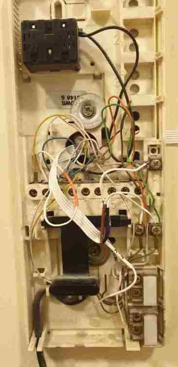

Guido Desi Inserito: 23 luglio 2024 Segnala Inserito: 23 luglio 2024 Salve, ho completato recentemente la configurazione ed il collegamento di Amazon Ring ed il dispositivo è funzionante (allego foto cablaggio). cavo A1 Rosso - porta 3 cavo A2 Marrone - porta 2 cavo A3 Nero - porta 1 Cavo A4 Bianco - non cablato Cavo A5 Grigio- porta T1 Tuttavia, quando i vicini suonano il campanello, non suona il mio citofono tradizionale, ma mi arrivano le notifiche sullo smartphone. Così è inutilizzabile, perché mi arrivano molte false notifiche. Come posso risolvere il problema? Grazie in anticipo per il prezioso supporto
Nik-nak Inserita: 23 luglio 2024 Segnala Inserita: 23 luglio 2024 Avevo lo stesso problema sul mio videocitofono Urmet, ed è un problema noto del Ring. ed ho risolto inserendo un diodo zener(se ricordo bene 3.9V, in serie al segnale di chiamata verso il Ring. In pratica il catodo verso il segnale di chiamata del citofono, l' anodo verso il Ring. In questo modo "blocchi",la tensione indotta sul cavo di chiamata del tuo citofono verso il Ring, non sufficiente a far suonare il tuo citofono, ma sufficiente per azionare il Ring. Nel caso non funzioni questa soluzione, esiste una soluzione più complessa, che prevede l'utilizzo di un relay. In ogni caso, leggiti questa discussione, che anche se non è riferita al tuo modello, affronta il problema:
vaillor Inserita: 14 aprile 2025 Segnala Inserita: 14 aprile 2025 Ciao, approfitto di questa discussione per porre una domanda: il dispositivo Ring si interfaccia direttamente col citofono di casa o con la centralina condominiale? cioè, se rimuovessi il citofono da casa, il dispositivo Ring funzionerebbe a prescindere? grazie
Domenico Maschio Inserita: 14 aprile 2025 Segnala Inserita: 14 aprile 2025 vaillor , Il regolamento, che avresti dovuto leggere prima di postare, al punto s) Vietato accodarsi alle discussioni di altri utenti, anche con apparente eguaglianza del problema. Apri una discussione propria riportando il link di questa, se credi ti possa essere utile. Saluti.
