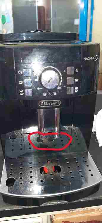

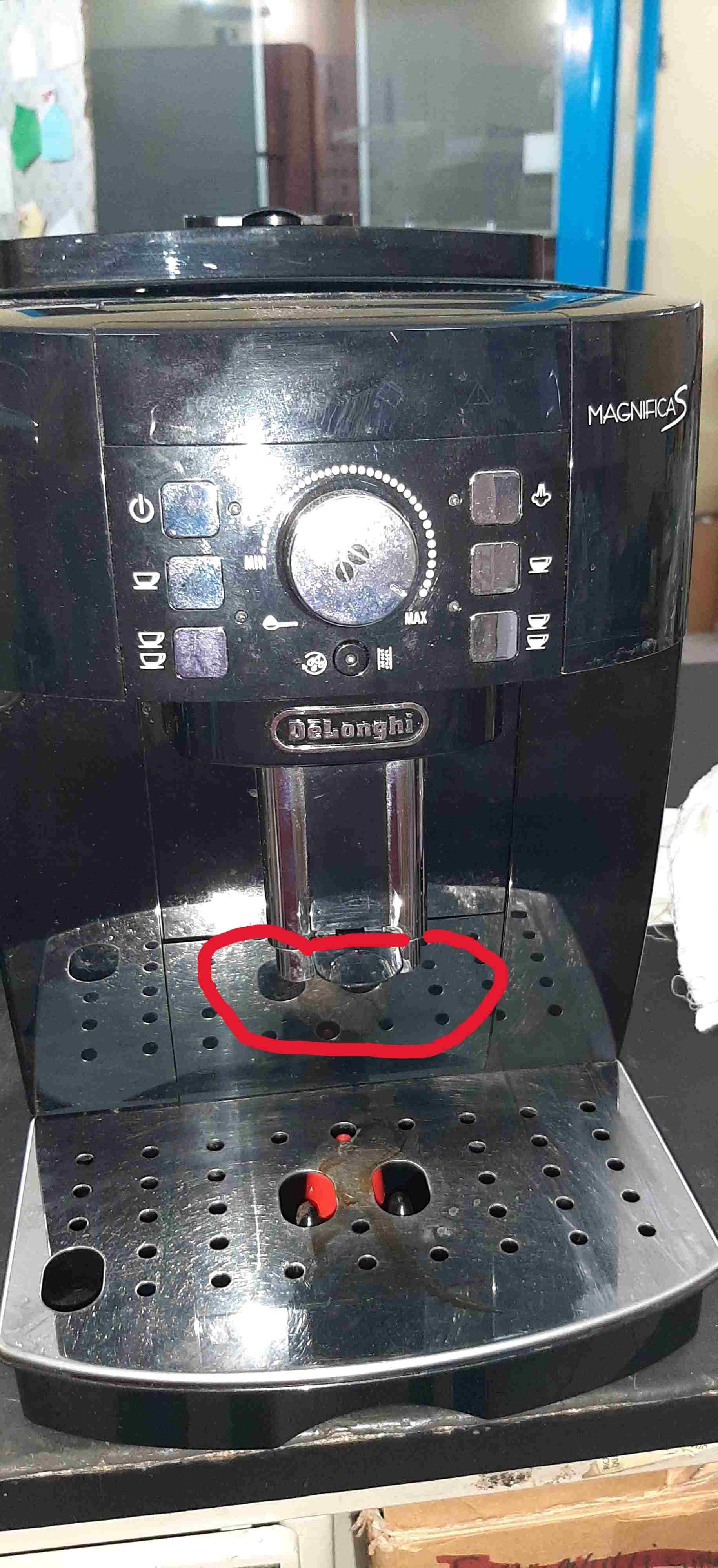

Problema Macchina da caffe' De Longhi Magnifica S
ricambieletrodomestici
"Buonasera a tutti i Tecnici del Forum,
Cortesemente, avrei bisogno del vostro supporto tecnico per questa macchina da caffè automatica: la De’Longhi Magnifica S ECAM21.117.B. Ho riscontrato due problemi:
Caffè non corposo: La macchina non eroga un caffè corposo.
Perdita di caffè dai beccucci: Durante l’erogazione, il caffè perde sia perimetralmente che al centro del gruppo dell’erogatore caffè.
Grazie mille per l’aiuto!"
macchina caffe' de longhi.jpg
  • 2 weeks later...
ricambieletrodomestici
Buongiorno,
Cortesemente nessuno di Voi ha avuto a che fare con questo difetto?
Grazie.
  • 3 months later...
Salve.
Per quanto riguarda la perdita di caffè intorno ai beccucci c'è il problema che col tempo si creano dei depositi di caffè che rallentano talmente tanto il flusso dalle due uscite canoniche che lo fanno tracimare da altre parti. Quindi va smontato e pulito. E' un po' complesso e fastidioso farlo, ma non impossibile.
Per quanto riguarda il caffè acquoso, oltre che alla qualità, dovresti verificare i tempi di macinatura. Sto riscontrando che molte macchine diminuiscono i tempi passando dai regolari 9-12 secondi a meno di 6. Anche portando al massimo la manopola di regolazione o premendo i tasti da due. Su questi forum in vari hanno fatto la domanda, ma nessuno a dato la risposta. "Chi sa parli" è l'unico appello che possiamo fare.
