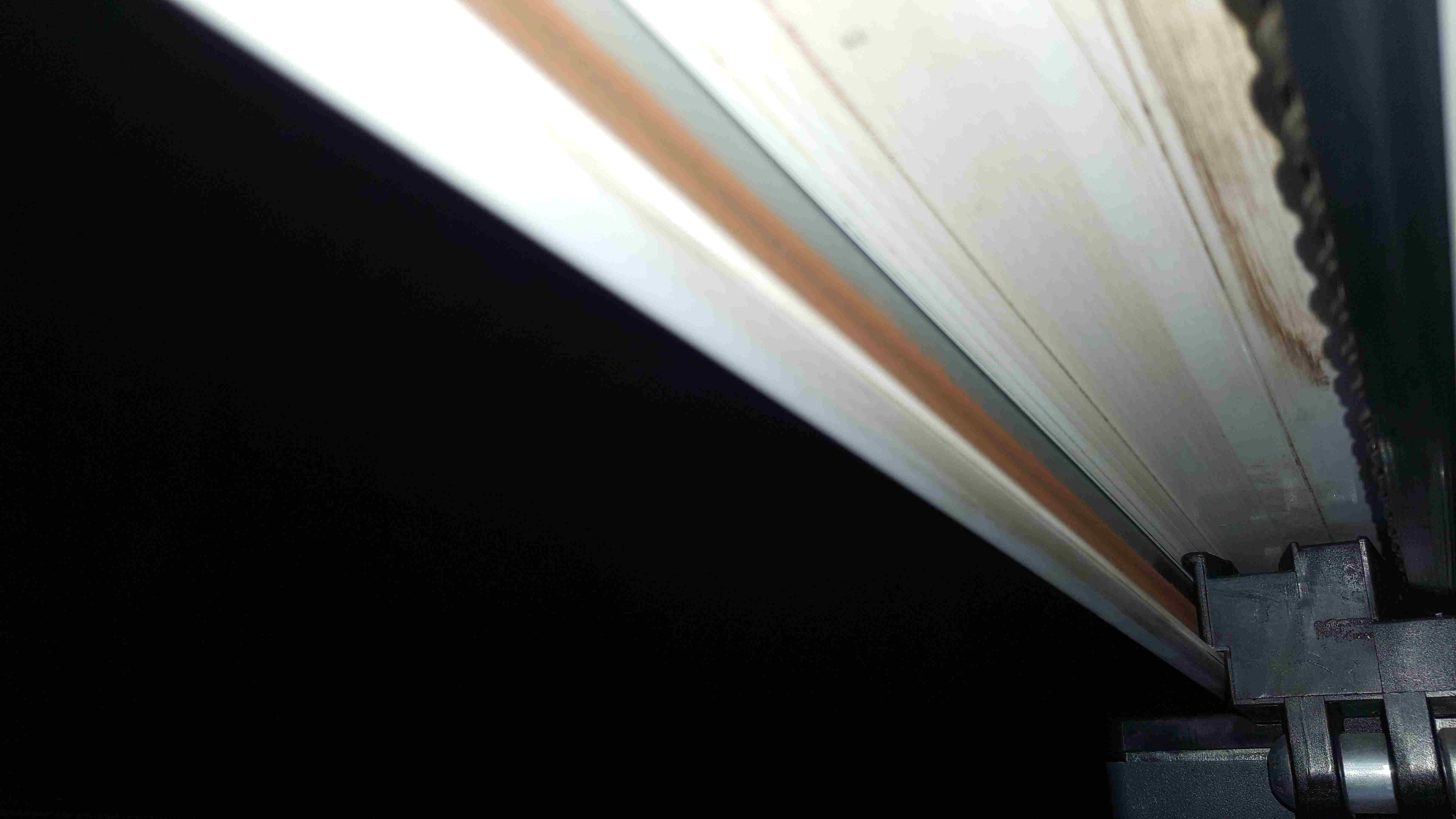

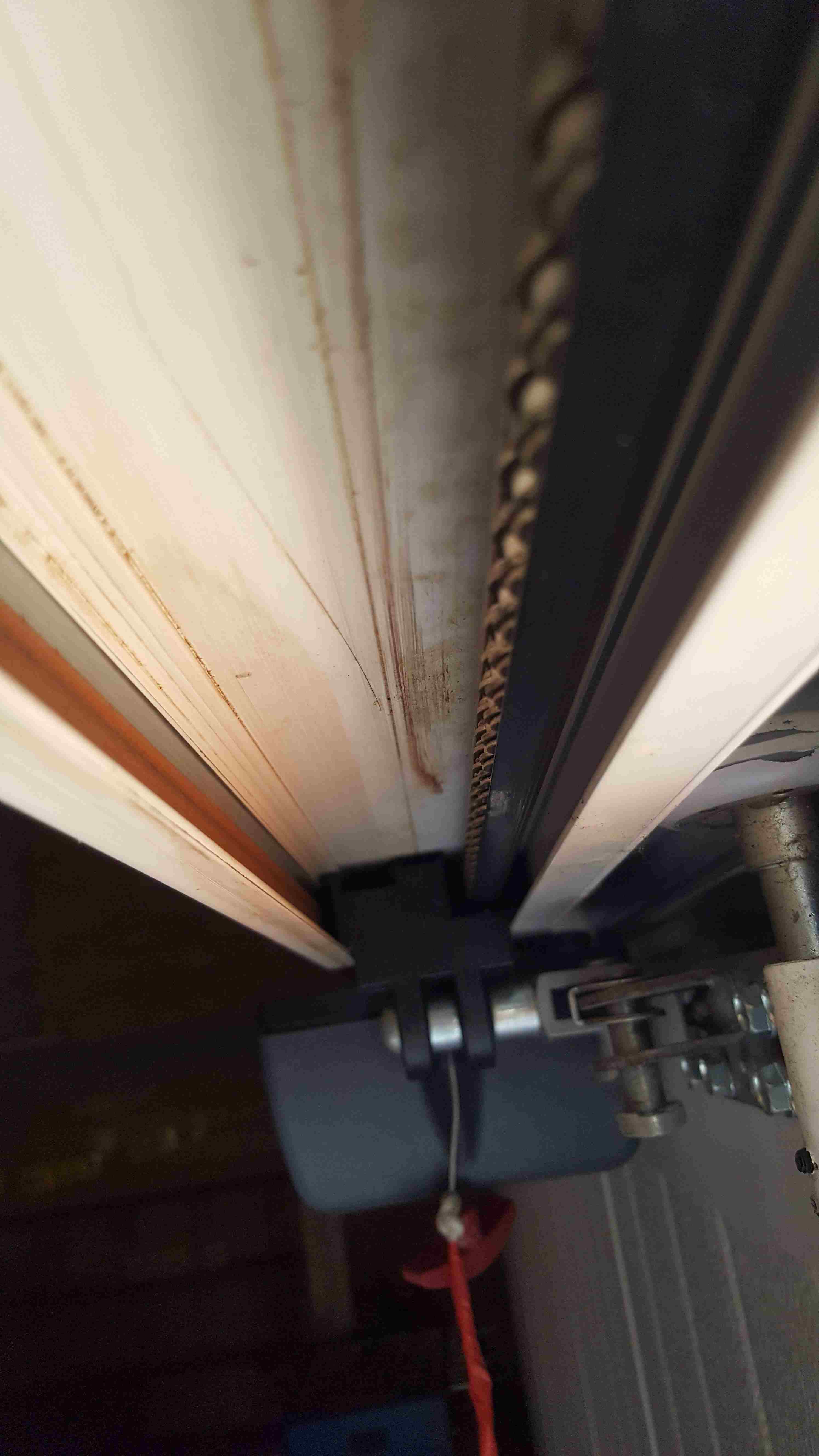

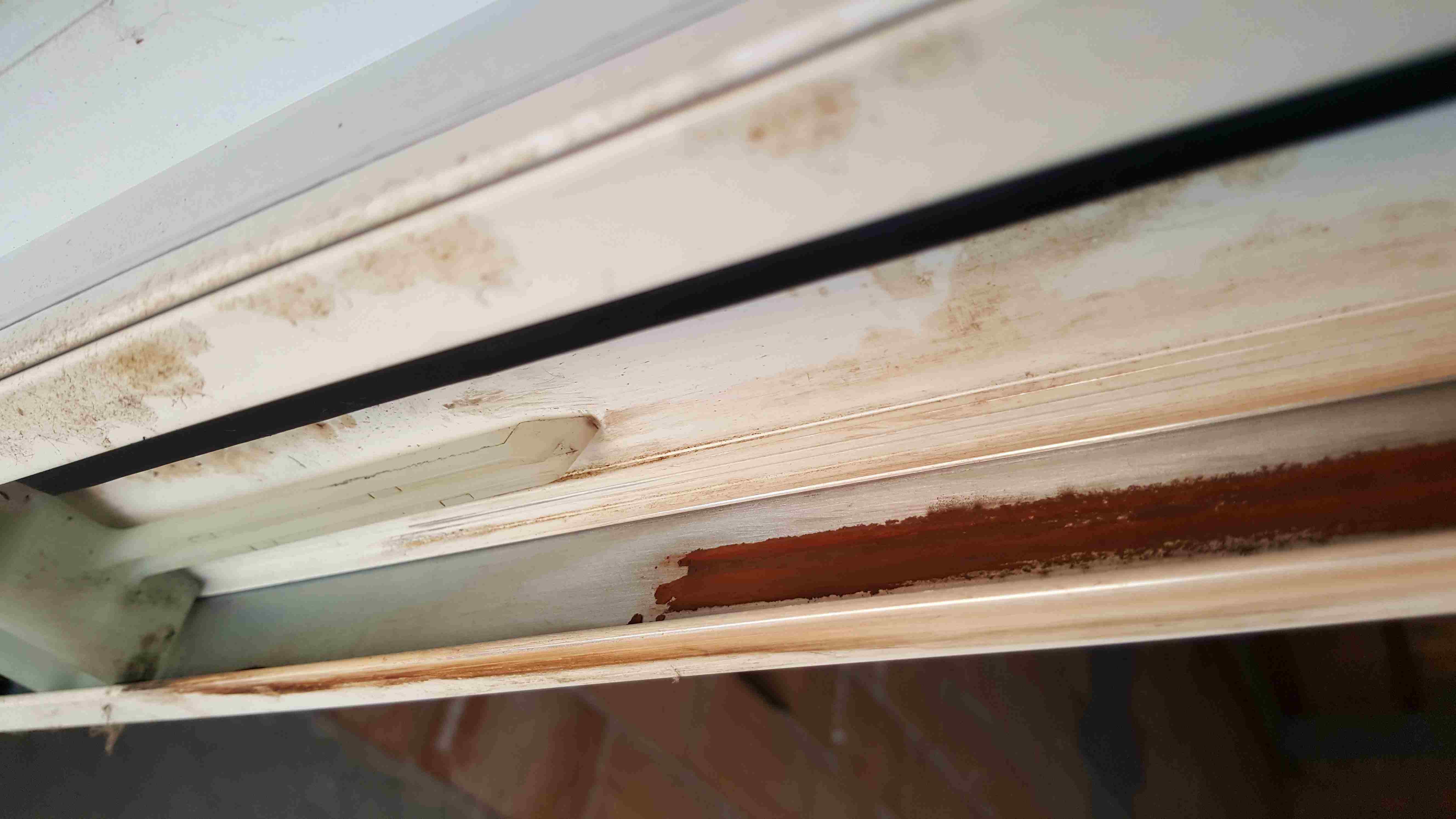

Ciao,
apro questa discussione perchè volevo chiedere un consiglio per un problema con questo tipo di basculanti che è già stato segnalato nel forum:
https://www.plcforum.it/f/topic/313974-problemi-con-automazione-cancello-sommer-magic-duo/
questa discussione rimanda ad una mia risposta ad un'altra discussione di un utente che aveva anche lui un problema simile.
Tutto questo per dire che dà un pò di tempo la soluzione che avevo proposto non è più efficace: ovvero se fino a 6 mesi fà bastava pulire la guida e poi il motore continuava a funzionare per altri 6 mesi, con il passare del tempo adesso la necessità di pulire diventa sempre più frequente, ovvero sono arrivato al punto di dover pulire ogni mese se non meno per far funzionare il portone.
Quindi volevo chiedere se qualcuno ha una soluzione migliore o può consigliarmi come pulire meglio la guida dove scorre il motore della porta sezionale.
Un'altra soluzione a cui pensavo era quella di smontare il motore dalla guida e vedere che cosa c'è che si stà deteriorando che lascia questi residui sulla guida.
Ma penso che questa non sia una soluzione molto facile da attuare.
Allego un paio di foto per far capire meglio il problema.
