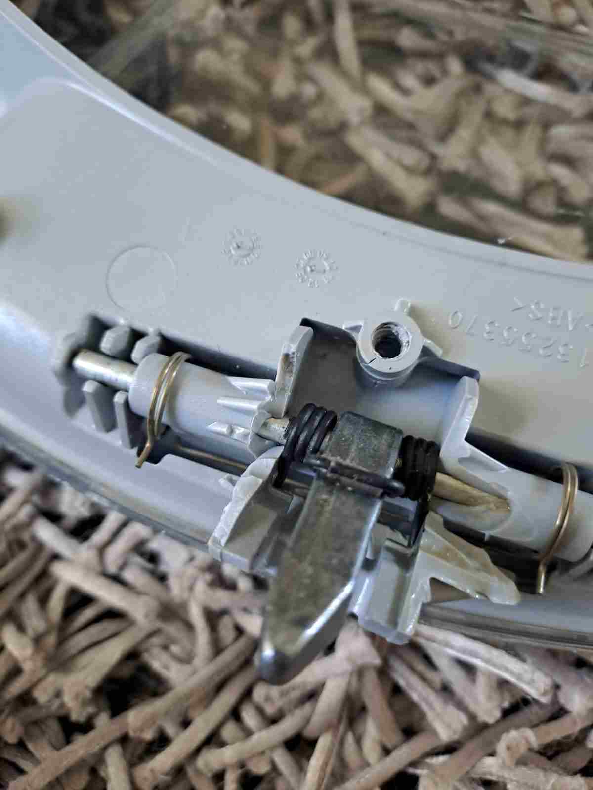

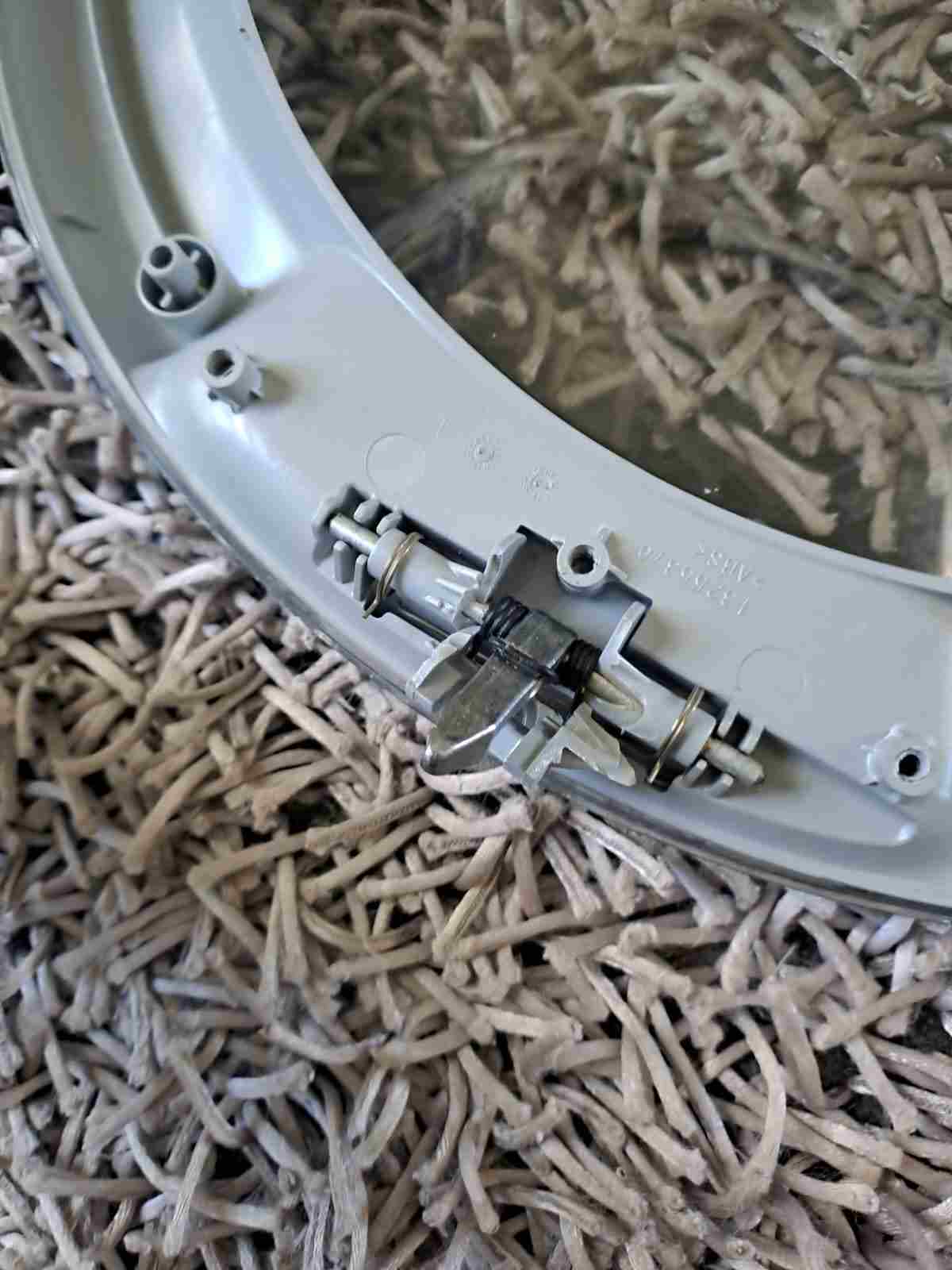

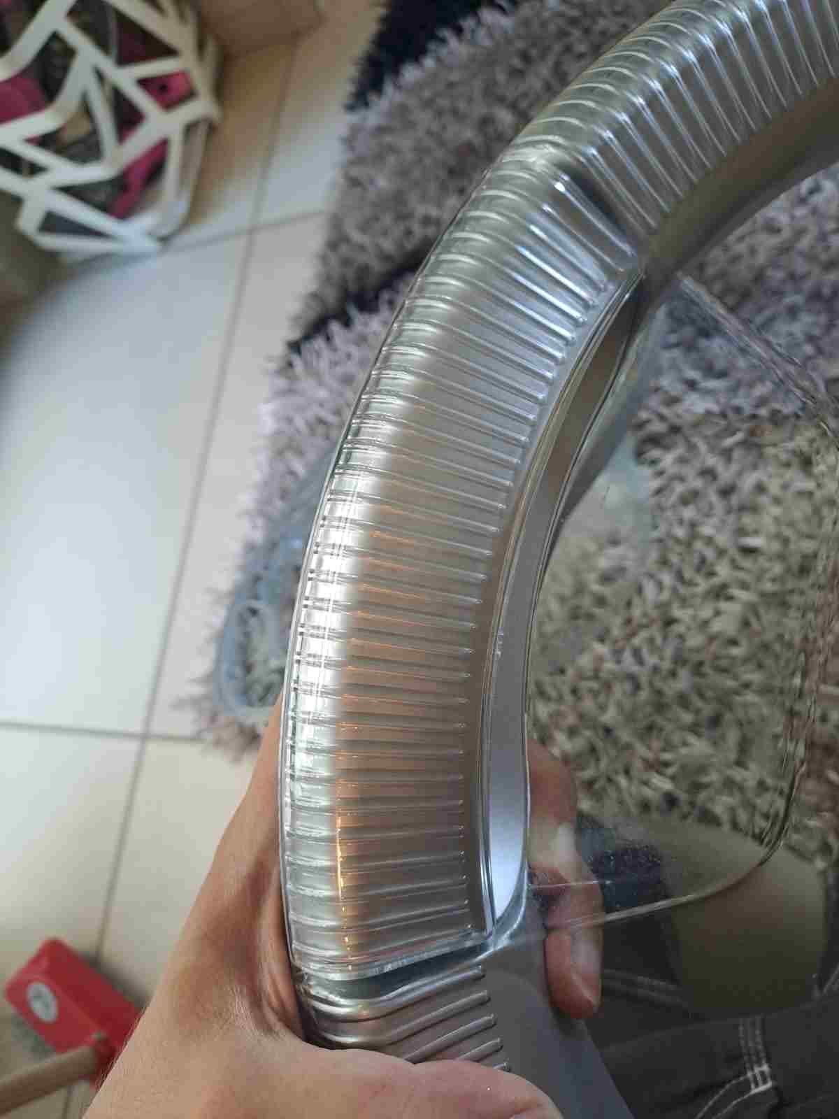

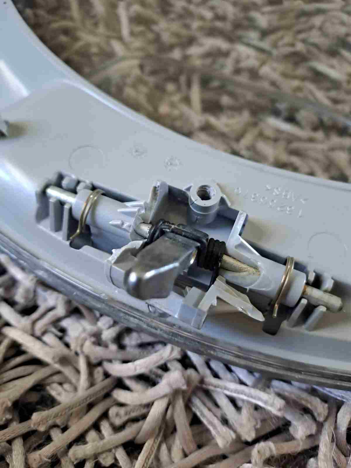

lavatrice rwn12781w problema maniglia
buonasera a tutti
a marzo mi si è rotta la maniglia della lavatrice , sono andato dal ricambista e l'ho sostituita (costo ricambio quasi 50e originale)
dopo 4 mesi si è rotta di nuovo e allo stesso punto e giustamente non c'e garanzia perche "che garanzia vuoi che ti diano su una maniglia" che vabbè....
adesso voglio comprarla su internet costo 30e spedita (in alcuni siti sta anche 50e)
per non ricadere di nuovo a questo problema che si sono rotte entrambe allo stesso punto , ovviamente è plastica rinforzata con lo sputo , una molla che secondo me ha una pressione esagerata per il lavoro che deve svolgere ,per non avere problemi avevo messo anche un filino di grasso sul fermo che tiene molla e gancio in posizione
anche se volevo mettere uno spago/filo passando dalla parte opposta passando dentro la maniglia ma c'e poco spazio e la posizione poco inclinata non aiuta a tirare il perno
per ora ho forato la plastica in corrispondenza del perno e facendo pressione con un cacciavite si apre
avete altre soluzioni?
WhatsApp Image 2024-07-30 at 12.46.35 (2).jpeg
WhatsApp Image 2024-07-30 at 12.46.35 (1).jpeg
WhatsApp Image 2024-07-30 at 12.46.35.jpeg
WhatsApp Image 2024-07-30 at 12.46.33.jpeg
