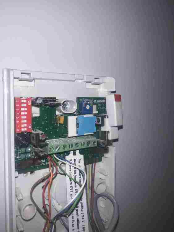

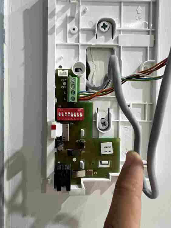

Sostituzione citofono comelit 2638
Salve, come da titolo ho provato a sostituire il citofono comelit 2638 con il 2719W perché mi avevano detto che era quello il suo successore. L ho montato ho collegato i fili come stavano con quello di prima e non mi funziona. Qualcuno mi potrebbe aiutare? Allego le foto per farvi vedere i collegamenti del vecchio e del nuovo. Non mi funziona. Suono da giù ma il citofono non si sente e non suona. Sbaglio qualcosa?
  • 1 year later...
Pasqualekimbo
Ciao, forse non hai più bisogno di questa risposta dato che è passato un anno ma per chi leggerà il post può essere utile.
Il citofono che hai acquistato non è il 2719w ma il 2738w il quale non ha lo switch al suo interno per la scelta del tipo di impianto (simplebus 1 o 2) perché nel tuo caso l'impianto e del tipo 1.
Il 2719w ha invece questa possibilità ed è compatibile
  • Maurizio Colombi locked this discussione
Ospite
