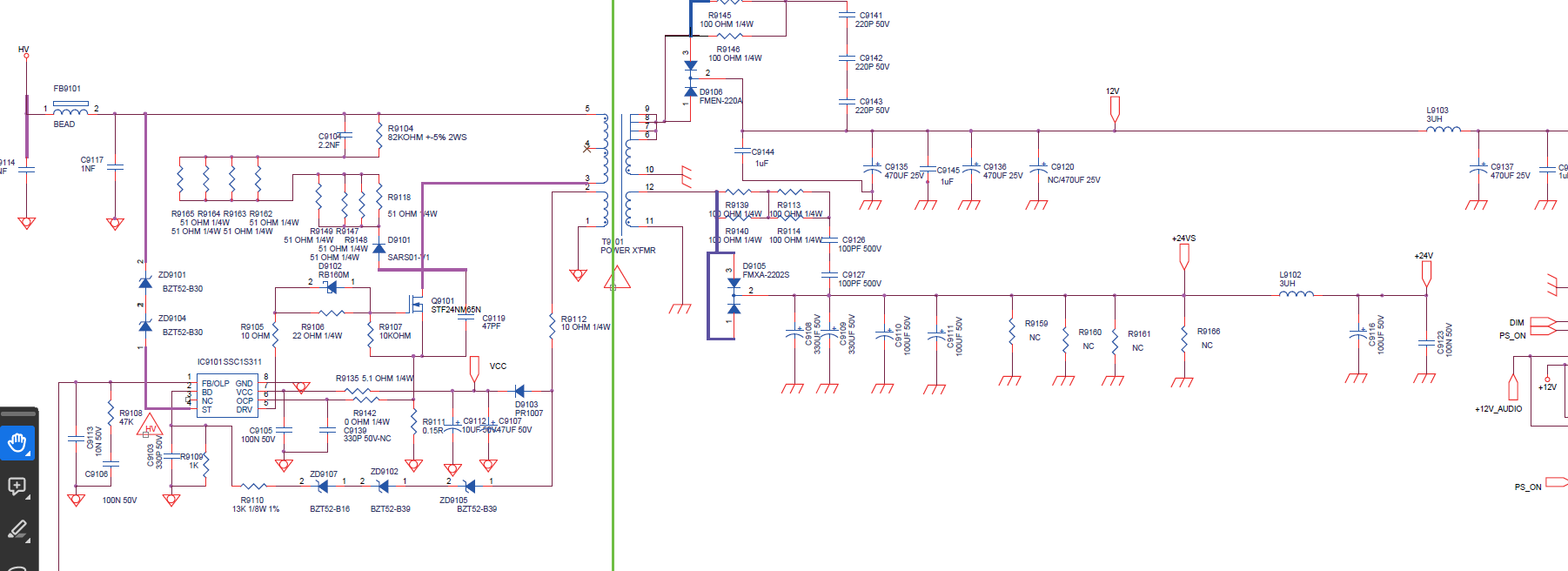

philips 47pfl4398 tensioni inuscita basse
salve,questo tv avevo sostituito le barre led tutto ok ,mi ritorna dopo un anno che non si vede un altra volta
led stby fisso acceso ok ,accendo mi fa la scritta philips una fraz di secondo poi il buio,parrebbero le barre led ancora,smonto il tutto e cambio qualche condensatore sulla main di alimentazione che erano gonfi,riprovo ma decide di fare il pazzerello,luce stby spenta a volte si accende a volte no,premo il pulsante si accende il tutto ma non va il telecomando,insomma misuro le tensioni che vanno sulla main e da 12 volt mi misura 7/8 volt ,dallo schema c'è un altro punto interessante da 24 volt e misuro 20 volt,dallo schema potrebbe essere il chip pilota ic9101
Screenshot 2024-08-01 171758.png
