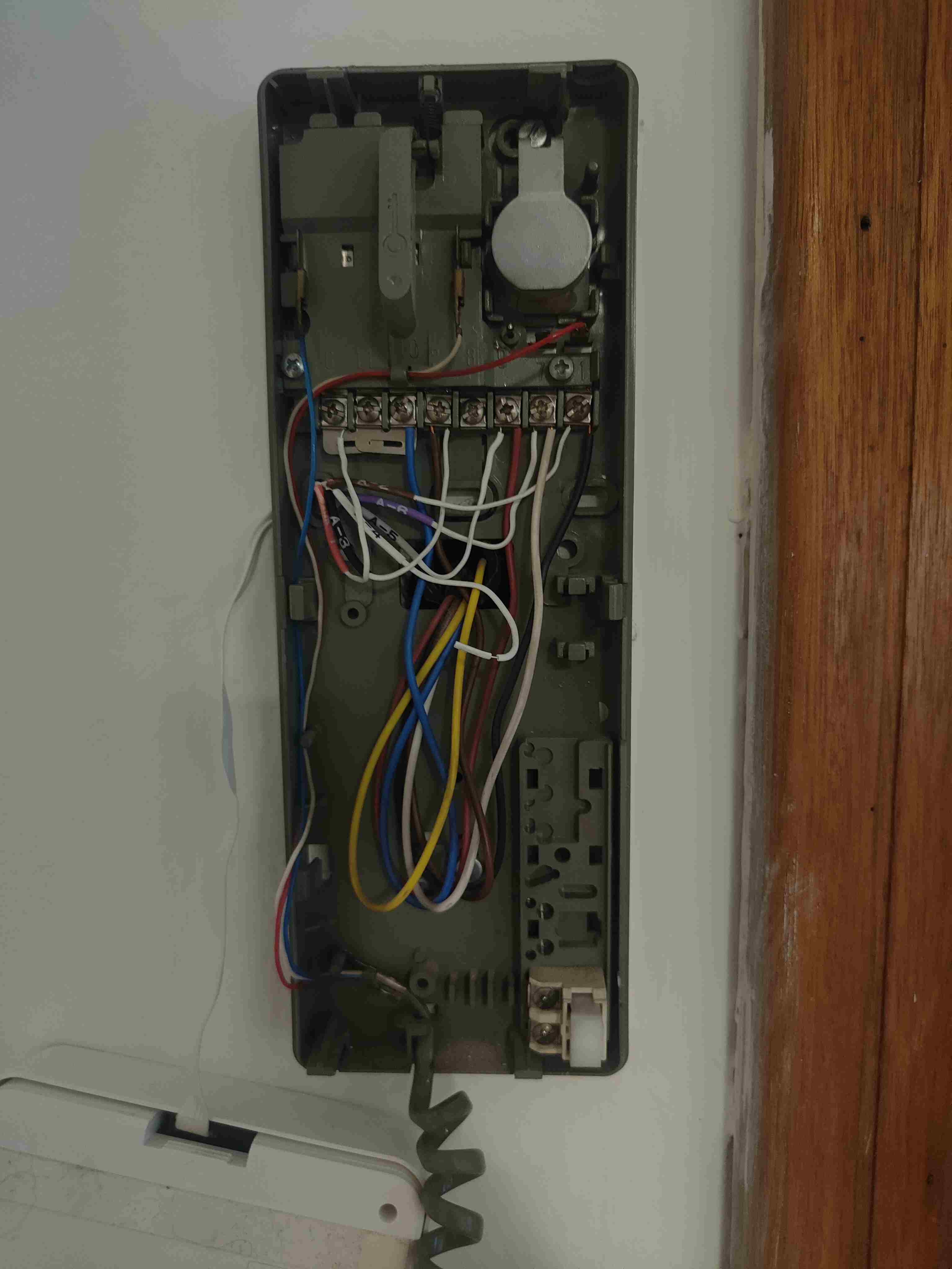

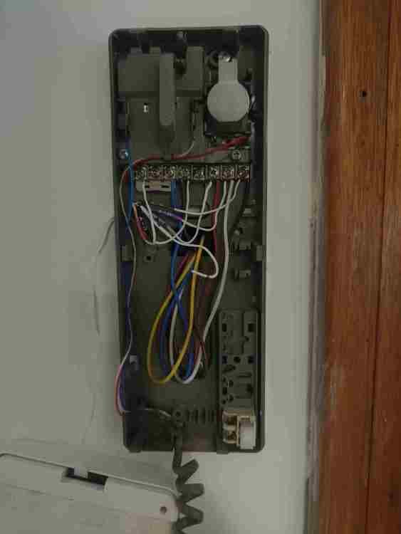

Crazyerik Inserito: 1 agosto 2024 Segnala Inserito: 1 agosto 2024 Buongiorno ho installato il ring di Amazon sul mio citofono ma vorrei staccare il ronzatore perché i corrieri suonano sempre con la bimba che dorme e vorrei lasciare la notifica del ring... Ho provato a staccare il cavo 7 ma ok che non suona ma non mi arriva anche la notifica di chiamata... Potete darmi una mano? GrazieÂ
ROBY 73 Inserita: 1 agosto 2024 Segnala Inserita: 1 agosto 2024 Ciao Crazyerik, 1 ora fa, Crazyerik ha scritto: ........Ho provato a staccare il cavo 7 ma ok che non suona ma non mi arriva anche la notifica di chiamata... Non ti assicuro nulla di certo, ma prova ad unire tra loro il filo A6 del Ring con il filo bianco che andava sul morsetto 7 senza però collegarli al citofono e vedi se ti arriva la notifica, magari ci metti un morsetto volante tipo mammut
Roberto Garoscio Inserita: 2 agosto 2024 Segnala Inserita: 2 agosto 2024 Basta che sollevi un po’ la linguetta meccanica del ronzatore oppure inserisci un pezzo di cartone sotto la linguetta.
Registrati per un nuovo account nella nostra comunità . è facile!
