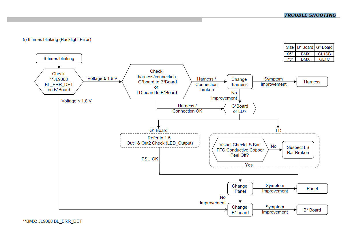

65w885C 6 lampeggi rossi
Buongiorno
al lavoro ho questa TV che da qualche giorno ha iniziato a a fare i 6 lampeggi rossi che indicano un problema con la retroilluminazione
La scheda é una GL1SB
Al connetore bl err det ho 12 V che nel service manual indicano de verificare i led o la powerboard
Non ho trovato nel service cosa intende per refer to 1.5 per testare le due uscite
Ho provato a mettere a massa il bl err dect la tv non fa i lampeggi ma non c'é la retroilliminazione ( ma con una torcia si vede che l'immagine é presente)
Con il bl err a massa e i led scollegati  ho 120v tra gli out 1e2 + e la massa e una tensione tra 4-5v tra out + e out -
Se collego i led non cambia nulla
Ne deduco che i led sono morti voi che ne dite?
PS
Ho ordianto il tester per le barre led ma non so quando arriverà
Riccardo Ottaviucci
credo anch'io ad un problema delle strisce led
