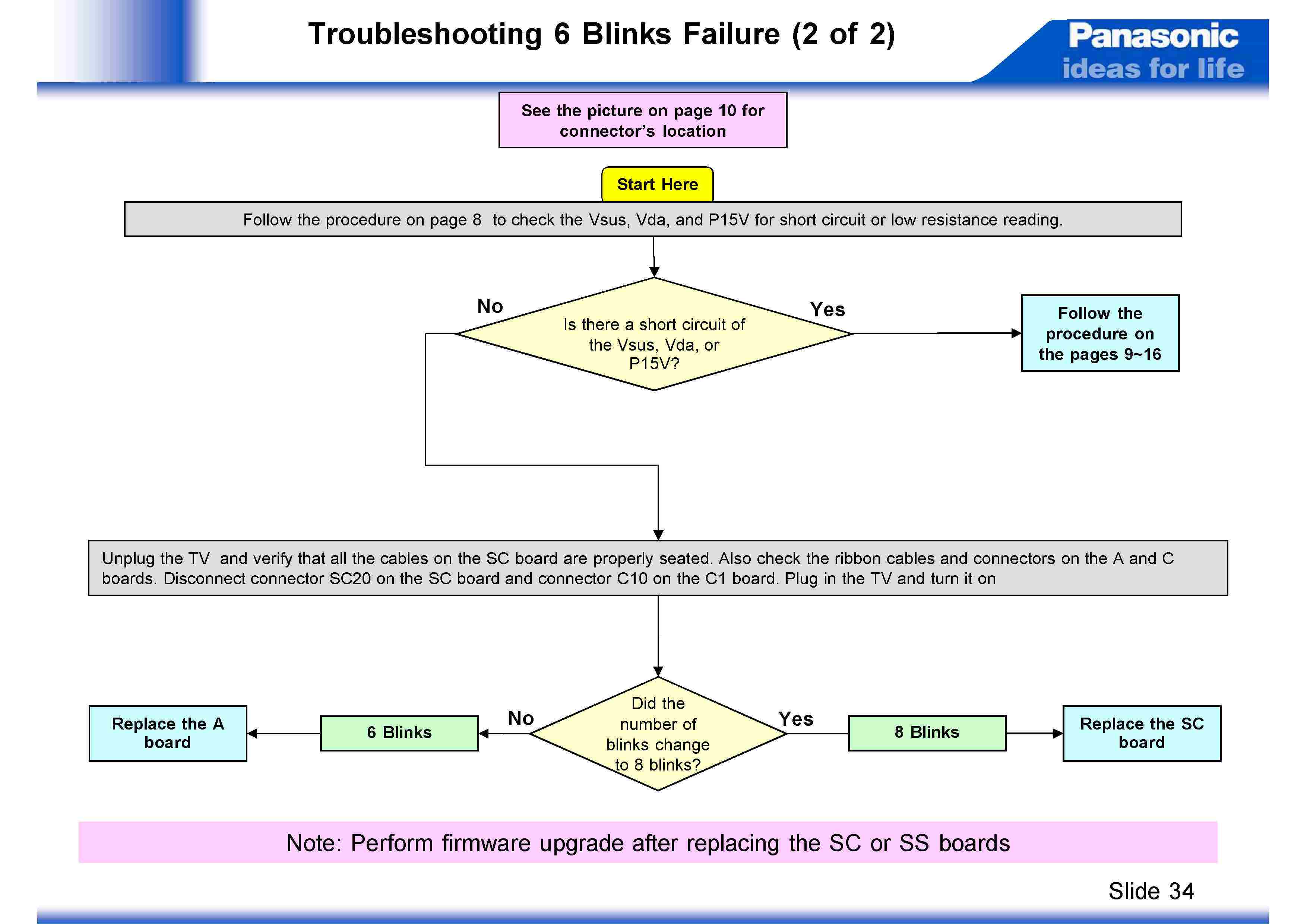

Plasma Panasonic 6 lampeggi rossi TX-P42G20E
Rieccomi qua con uno dei mitici plasma Panasonic (mi spiace per chi non la pensa così 😊).
Mi trovo alle prese con un TX-P42G20E letteralmente donato con 6 lampeggi rossi.
Ho sistemato diversi plasma della serie 30 con il noto problema delle scariche della scheda “SC” con i soliti attivi in corto, problema dovuto all’allentamento delle viti di massa di fissaggio della scheda.
Pensavo di trovarmi lo stesso problema su questo 42 della serie 20, invece noto subito una meccanica molto più raffinata, ci sono dei nottolini/inserti nella lamiera del pannello con delle viti più curate.
Verifico il connettore che porta l’alta tensione se mi trovo il solito corto ma invece c’è un normale valore.
Ho il manuale di ricerca guasti che invita a controllare le 3 tensioni principali che per l’attimo prima di dare i 6 lampeggi rossi ci sono tutte regolarmente, anche la tensione di stand by (5V) è corretta.
Tolgo dalla sede la scheda “SC” e controllo con il tester un po’ tutto e non c’è niente di anomalo, nessun corto e nessun componente “abbrustolito”.
Seguo le indicazioni del manuale che facendo scollegare due connettori distingue se il guasto è nella scheda “A” (la scheda principale con il tuner) o “SC”; senza i connettori i lampeggi diventano 8 il che porta a sostituire la scheda “SC” (se rimanevano 6 si dà la colpa alla scheda “A”, vedi immagine allegata).
Esiste in rete un kit di riparazione per questa scheda abbastanza diffuso ma non c'è veramente niente in corto, qualcuno ha avuto esperienze del genere su questo TV?
Grazie e buon fine settimana a tutti!
2010 - FHD Plasma TV Troubleshooting handbook.jpg
Modificato: da stecos
errore di battitura...
  • 1 year later...
Ho risolto!
Schema alla mano ho confrontato i valori resistivi dello stadio di potenza (IGBT e MOSFET della scheda SC) e non ho riscontrato nulla. Mi sono pertanto concentrato sui driver (M81737FP) dei componenti di potenza dove ci sono 2 circuiti simmetrici. Sul condensatore di alimentazione della sezione a ramo alto di uno dei driver, a differenza dell'altro dove c'era alta impedenza, ho misurato circa 42 ohm... Dissaldando l'integrato (IC521 tra i pin 6 e 7) ho constatato che i 42 ohm erano proprio su di lui. Ne ho comprato un lotto di 5 sul noto sito cinese (non ero molto convinto che fosse solo quello pertanto, visto il costo esiguo, ho comprato il lotto di 5, non sono fake) e una volta sostituito il TV funziona perfettamente. Va da diversi giorni, ho monitorato le temperature dei vari dissipatori sulla scheda SC ed è tutto nella norma.
Non so come si sposta l'intervento nei guasti risolti, se qualcuno lo fa per me mi fa una cortesia, grazie.
Riccardo Ottaviucci
basta aprire un post di sintesi nella sezioneguasti TV risolti,tutto qui 👍
