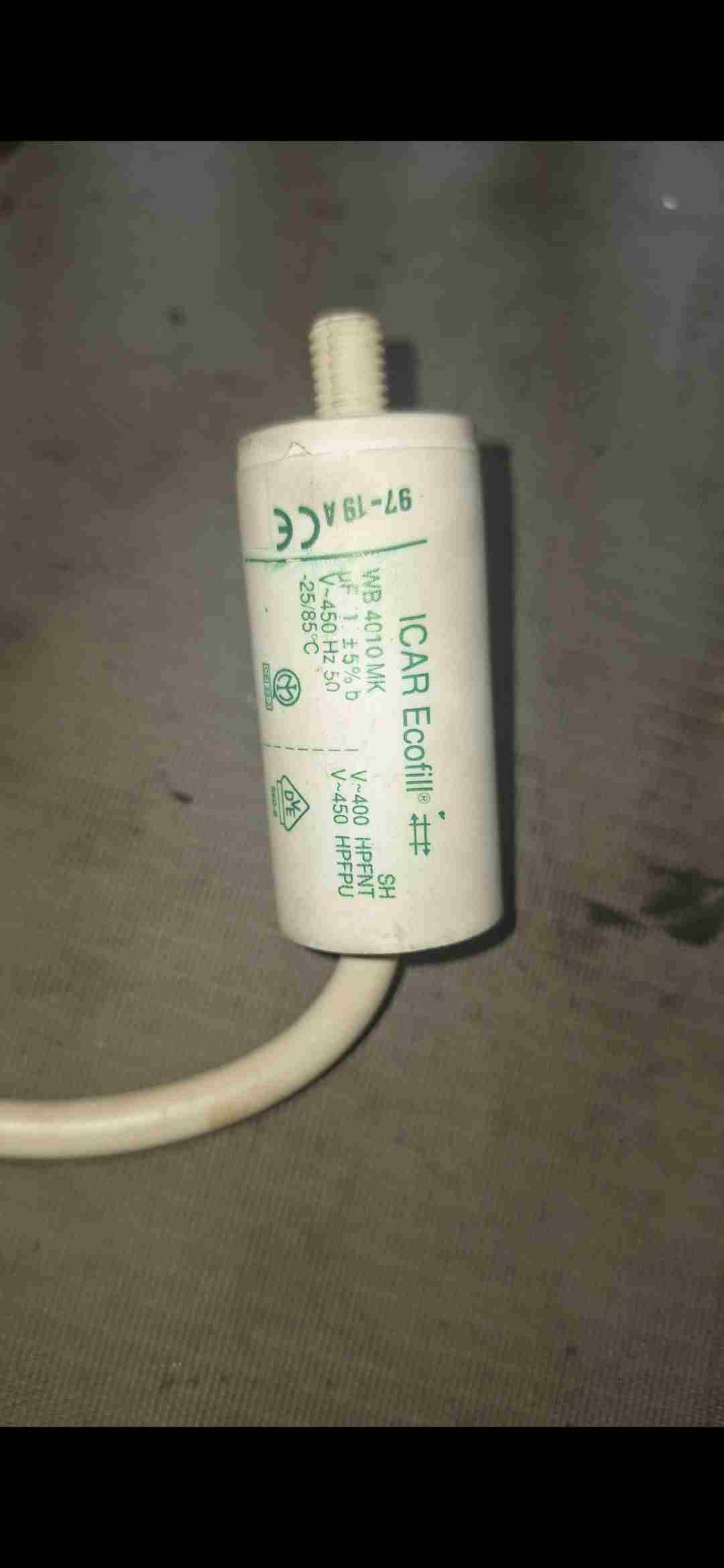

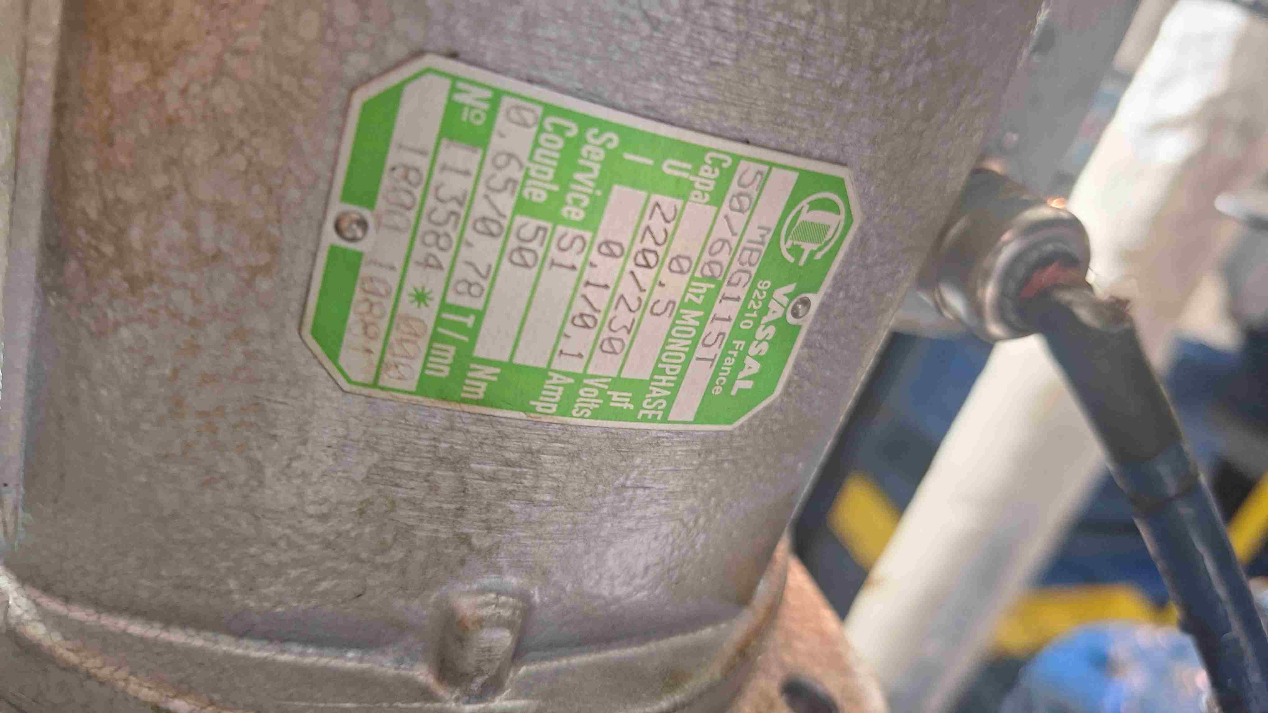

aniellos Inserito: 3 agosto 2024 Segnala Inserito: 3 agosto 2024 Buongiorno un motore elettrico monofase con condensatore di 1 microfarad...e capitato che il condensatore si è guastato....ma non ne ho di capacità uguale di 1 yf .....siccome mi trovo sulla nave e non posso recuperare ..volevo sapere se collego la terza fase diretta il motore si brucia????? Grazie mille
Maurizio Colombi Inserita: 3 agosto 2024 Segnala Inserita: 3 agosto 2024 22 minuti fa, aniellos ha scritto: se collego la terza fase diretta il motore si brucia? Non si brucia, ma non funziona. Se fai un disegnino con i collegamenti del motore te ne accorgi... forse.
mrgianfranco Inserita: 3 agosto 2024 Segnala Inserita: 3 agosto 2024 42 minuti fa, aniellos ha scritto: 1 microfarad Sembra piccolina come capacità , che motore è? Motore universale?
aniellos Inserita: 3 agosto 2024 Autore Segnala Inserita: 3 agosto 2024 Questo è il condensatore guasto
Livio Orsini Inserita: 3 agosto 2024 Segnala Inserita: 3 agosto 2024 Dovresti fotografare la targa del motore o, almeno, trascrivere i suoi dati.
Livio Orsini Inserita: 4 agosto 2024 Segnala Inserita: 4 agosto 2024 Come dice la targa è un monofase e necessita di un condensatore in serie all'avvolgimento ausiliario. Secondo targa il condensatore dovrebbe essere 0,5µF, anche se mi sembra bassino. Se il condensatore che è montato è guasto devi sostituirlo se vuoi che riprenda a funzionare. Ma è un motoriduttore?
aniellos Inserita: 4 agosto 2024 Autore Segnala Inserita: 4 agosto 2024 Buona domenica a tutti grazie mille sig.Livio comunque mi hanno portato il condensatore e si è avviato finalmente...vi ringrazio di cuore tutti
