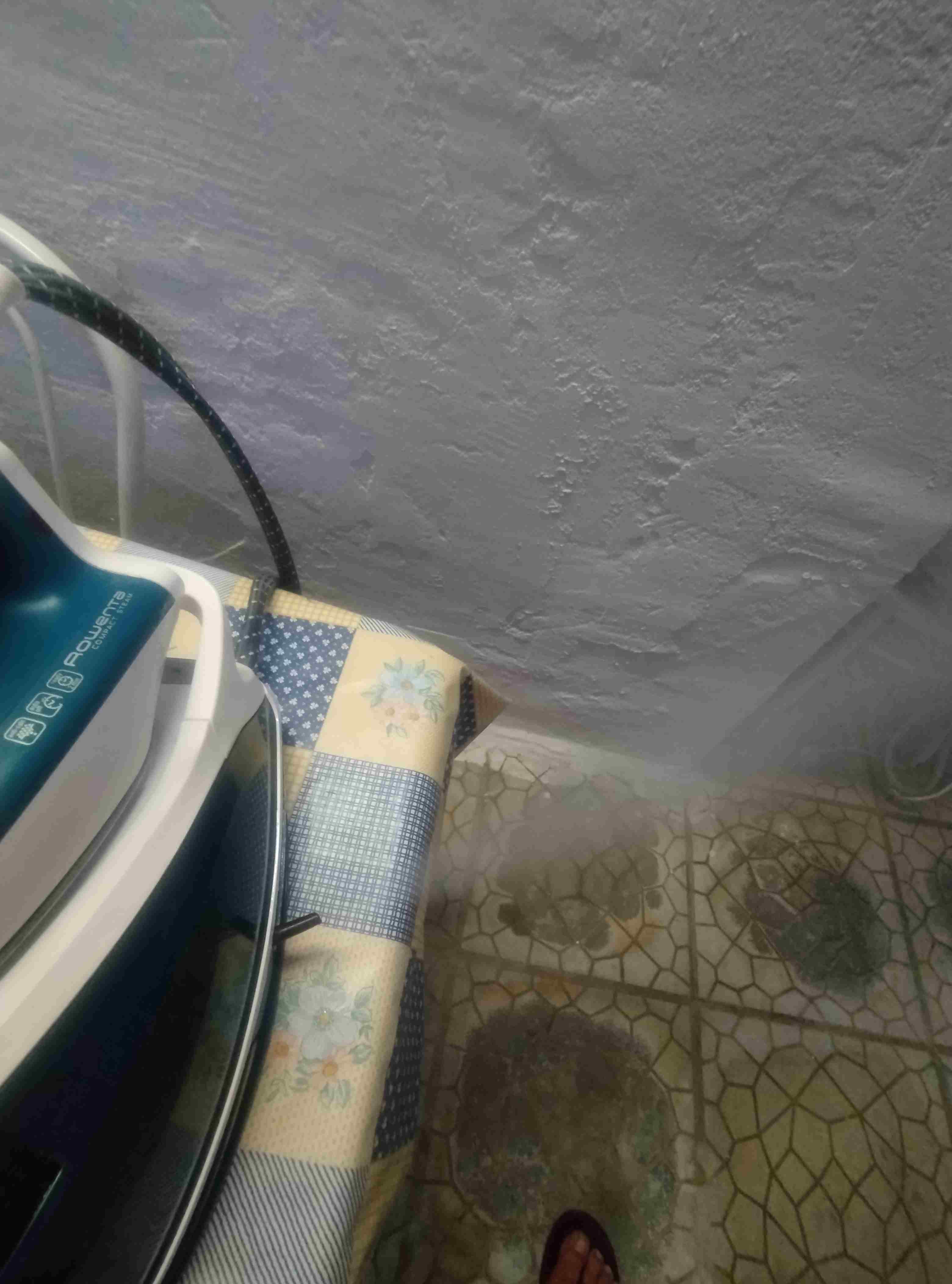

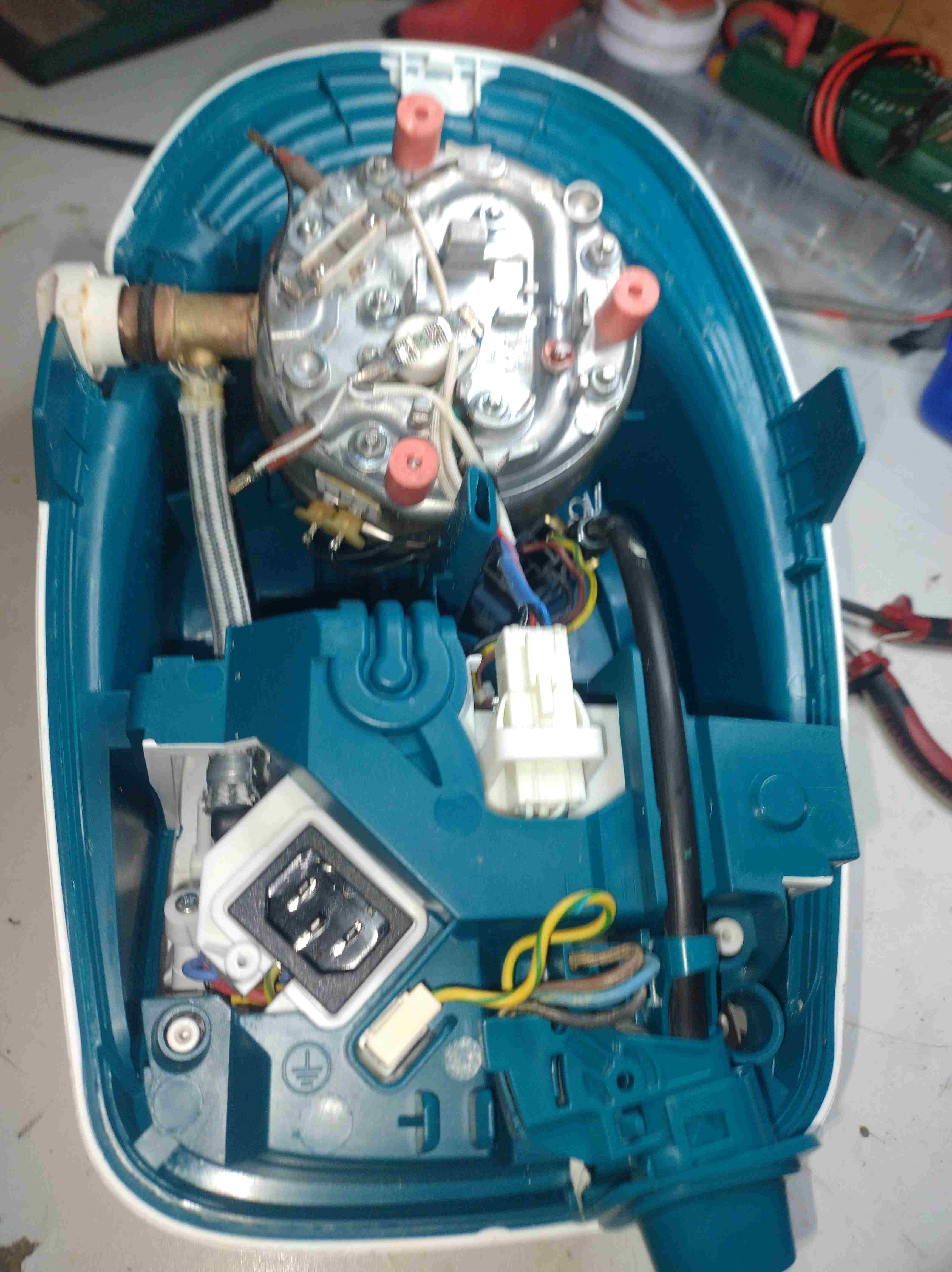

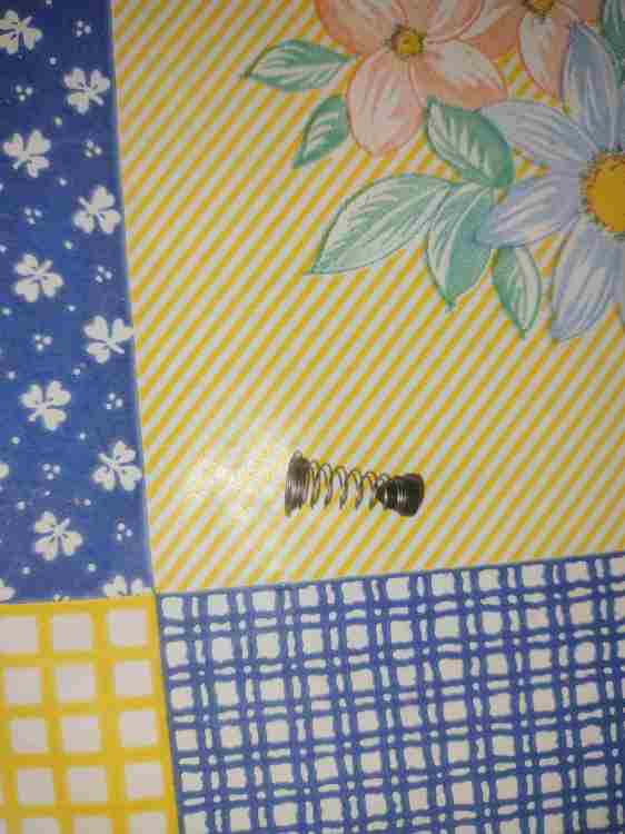

claude75 Inserito: 4 agosto 2024 Segnala Inserito: 4 agosto 2024 Buona domenica a tutti....ferro ada stiro a caldaia Rowenta compact steam che non crea vapore....o meglio qualche volta sembra uscire,ma in maniera davvero impercettibile! Quando arriva a temperatura il tasto led apposito rimane fisso e all' azionamento del pulsante si sente aprire l'elettrovalvola e anche il classico rumore del vapore....attacca la pompa dell' acqua e tutto sembra sia regolare...ma in realtà vapore non ne crea....ora prima di fare prove più empiriche,ho provato a fare una decalcificazione con acido citrico e aceto bianco di alcol ! La cosa strana è che se provo a pigliare il tasto del ferro per fare uscire il vapore ,esso non esce ...ma se scuoto con vigore la caldaia (come di per shakerare)dalla piastra viene fuori vapore e un acqua marrone che si solidifica a contatto con la piastra rovente!! PPoi non scuotendo più la caldaia ,il tutto torna come prima ,cioè non viene più fuori nulla....avete dei consigli a riguardo?...grazie e buona giornata!
Stefano Dalmo Inserita: 4 agosto 2024 Segnala Inserita: 4 agosto 2024 Prima di tutto , se la caldaia si riscalda e la pompa spinge acqua a sufficienza , stacca il tubo del vapore da vicino alla elettrovalvola e attaccaci un po di tubicino per dirigere il vapore . Così da vedere se dalla caldaia esce vapore . Per avere un punto di inizio
claude75 Inserita: 4 agosto 2024 Autore Segnala Inserita: 4 agosto 2024 Ciao Stefano...sempre gentile e disponibile 🙂....si infatti era quello che avevo pensato di fare (appena possibile),per capire quanto meno dove risiede il problema.....presumo debba uscire vapore già ' quello che trovo strano , ripeto, è aver notato un afflusso di vapore uscire con lo scuotimento della caldaia (intendo chiusa con tutte le sue plastiche)... e soprattutto tutto ilo sporco.,che esce dalla piastra quando emette vapore durante lo scuotimento....da dove può venire quell' acqua marrone che poi è quasi collosa? Perché durante lo scuotimento è vero che esce molto vapore...ma esce e anche molta acqua dalla piastra !
claude75 Inserita: 4 agosto 2024 Autore Segnala Inserita: 4 agosto 2024 Buonasera......vi aggiorno,avendo potuto fare la prova consigliatami dal caro Stefano....ho montato un tubicino all' uscita dell' elettrovalvola,escludendo quindi la piastra e il vapore esce tranquillamente e tutto il sistema funziona regolarmente,compreso il carico acqua ....anche i tempi di tutto il sistema che crea il vapore sembrano ok....ho provato il tutto per una 20ina di minuti per escludere problemi sulla scheda elettronica....ergo che il problema è sulla piastra ,se qualcuno ha suggerimenti su come smontare e/o come cercare il problema,sarebbe cosa gradita...grazie tante!
Stefano Dalmo Inserita: 4 agosto 2024 Segnala Inserita: 4 agosto 2024 Ecco ! E già abbiamo fatto un passo avanti . il ferro da stiro , va prima visto se la resistenza si riscalda , se si riscalda va decalcificato . magari con una soluzione di acido citrico . metti 1cm di acido citrico in una bacinella in cui può essere appoggiato il ferro con la piastra a terra . Poi prima di appoggiare il ferro , attraverso il foro dove sta collegato il tubo , oppure attraverso il tubo stesso messo in verticale , con l’aiuto di una siringa metti acido citrico e vedi se scende attraverso i fori della piastra , se il tubo si riempie e non scende dai fori lascia il tubo in verticale mentre appoggi il ferro nella bacinella , tienilo per mezza giornata , poi fai sgocciolare il tutto e risciacqua quello che puoi . Attiva tutto e metti il ferro con i fori verso una bacinella per recuperare l’acido rimanente . Fai sapere.
claude75 Inserita: 4 agosto 2024 Autore Segnala Inserita: 4 agosto 2024 Caro Stefano......non sono sicuro d'aver capito bene(non certo per colpa tua)....la procedura che hai detto,credo si riferisca (ovviamente);alla piastra del ferro(che riscalda benissimo).... cioè ,dovrei mettere dell'acqua con sciolto l'acido citrico, attraverso il tubicino che dall'elettrovalvola va alla piastra e anche in una bacinella , sempre dell' acqua con acido citrico dove appoggiare la piastra in orizzontale?(Chiaramente senza andare troppo in profondità per non danneggiare le parti elettriche come termostato e termo fusibile) Quindi si può fare passare i liquidi attraverso la piastra ?...e per esempio posso inserire attraverso una siringa con ago del decalcificante attraverso i forellini della piastra?
Stefano Dalmo Inserita: 4 agosto 2024 Segnala Inserita: 4 agosto 2024 Hai staccato il tubo dalla elettrovalvola , ? si , attraverso il tubo metti la soluzione di acido citrico con una siringa , senza ago , solo la plastica , la soluzione scenderà verso la piastra , e tu ne metti ancora , finché esce dai fori della piastra , se arriva ad in punto e non scende più perché rimane il tubo riempito fino all’orlo ti fermi , ma lasciando il tubo in verticale , così magari scende con il tempo , a questo punto metti il ferro nella bacinella , in cui c’è soluzione di citrico , giusto quello che possa entrare nella piastra attraverso i fori .
claude75 Inserita: 4 agosto 2024 Autore Segnala Inserita: 4 agosto 2024 Ok Stefano.....avevo capito bene allora.....domani provo e ti/vi faccio sapere 🙂
claude75 Inserita: 5 agosto 2024 Autore Segnala Inserita: 5 agosto 2024 Buongiorno a tutti e buongiorno Stefano,mi rivolgo principalmente a te , perché sei stato quello che in questo caso mi ha dato le dritte(piccoli accorgimenti che valgono oro)....dunque ho fatto come detto,facendo defluire la soluzione a base di acido citrico, attraverso il tubo che dalla caldaia arriva alla piastra.....la soluzione usciva dai fori della piastra e ha portato via molto sporco...ora il vapore è pulito e devo dire,che ha portato gli effetti desiderati,anche se credo al 70%...il vapore viene fuori,ma non al massimo della portata(alcune volte molto di più)....mi chiedevo,se potevo mettere la piastra in orizzontale con la soluzione che bagna solo la piastra e lasciarla magari per delle ore.....potrebbe essere efficace a decalcificare meglio?....o conviene rifare l'operazione attraverso sempre il tubo?....buon inizio di settimana a tutti i forumisti🙂
Stefano Dalmo Inserita: 5 agosto 2024 Segnala Inserita: 5 agosto 2024 13 ore fa, Stefano Dalmo ha scritto: a questo punto metti il ferro nella bacinella , in cui c’è soluzione di citrico , giusto quello che possa entrare nella piastra attraverso i for 14 ore fa, Stefano Dalmo ha scritto: metti 1cm di acido citrico in una bacinella in cui può essere appoggiato il ferro con la piastra a terra . i
NovellinoXX Inserita: 5 agosto 2024 Segnala Inserita: 5 agosto 2024 (modificato) 2 ore fa, claude75 ha scritto: .potrebbe essere efficace a decalcificare meglio? se ce l'hai puoi applicare una siringa (senza ago) sul tubo lato caldaia e periodicamente aspirare e soffiare per rinnovare la soluzione all'interno della piastra. Modificato: 5 agosto 2024 da NovellinoXX
claude75 Inserita: 5 agosto 2024 Autore Segnala Inserita: 5 agosto 2024 Buonasera ....ho smontato completamente la caldaia perché non eroga il vapore (cioè si vede solo quando stiri... trall'altro, anche bene....ma non si vede assolutamente in "aria".....ho controllato il condensatore poliestere da 0,45 uf....e mi da senza smontarlo,410 NF(non so se con questa misura si può ritenere in ottimo stato! Ho fatto andare direttamente la pompetta dell' acqua e devo dire che il getto c'è ma è blando...non so se deve avere un getto forte! La cosa strana è che sempre se scuoto con vigore tutta la caldaia aumenta di colpo la pressione ed esce tanto vapore,ma anche tanta melma dai fori e inizia a" fumare " di brutto.....devo dire che di lavaggi ne sto facendo davvero tanti....ma non cambia nulla! Il condensatore è da 0.47 uf
Stefano Dalmo Inserita: 5 agosto 2024 Segnala Inserita: 5 agosto 2024 (modificato) Scusa , ma con queste temperature ambienti quale vapore vorresti vedere ? non è inverno che si condensa in aria ed è più visibile ! Vuoi vedere il vapore ? abbassa la temperatura del ferro a minimo medio . ed è normale che scuotendolo esce più vapore. Dalla caldaia non va via solo il vapore che si trova nella parte alta della caldaia , ma si porta nel tubo pure l’acqua presente in caldaia che nello scuotere arriva all’uscita della valvola , e quella viene portata a vapore dalla temperatura della piastra . E questi sono gli spruzzi esagerati di cui parli , ovviamente se l’acqua è tanta , la piastra tende a raffreddarsi e quindi esce acqua mista a vapore o solo acqua . Modificato: 5 agosto 2024 da Stefano Dalmo
claude75 Inserita: 6 agosto 2024 Autore Segnala Inserita: 6 agosto 2024 Ciao Stefano....il fatto è che ho provato una piastra sempre Rowenta....ma che ha i faston diversi....quindi ho utilizzato il tubo per il vapore di questa piastra e la parte elettrica di quella da riparare,e da lì nonostante il ferro freddo perché non alimentato il vapore esce benissimo....mentre con la piastra da riparare,anche a bassa temperatura non si vede nessun vapore uscire...tranne nella modalità che ho descritto prima! Ho trovato que sta molla,che penso possa servire come valvola di non ritorno....sapete da dove può venire?... grazie
claude75 Inserita: 6 agosto 2024 Autore Segnala Inserita: 6 agosto 2024 Potrebbe anche non essere di questo ferro da stiro....dato che ne avevo una smontata per fare la prova vapore
Stefano Dalmo Inserita: 6 agosto 2024 Segnala Inserita: 6 agosto 2024 (modificato) 1 ora fa, claude75 ha scritto: ,e da lì nonostante il ferro freddo E lo vedi che affermi quello che ho detto io !! non si vede in estate il vapore /o se ne vede poco . Buttandolo nell'aria , mentre se lo appoggi sui panni lo si vede , ma sempre quello è. il vapore esce , ti stai fasciando la testa senza niente , poi fai come vuoi . Modificato: 6 agosto 2024 da Stefano Dalmo
claude75 Inserita: 6 agosto 2024 Autore Segnala Inserita: 6 agosto 2024 Stefano ho capito perfettamente quello che intendi dire.....e sono anche io convinto che il vapore con queste temperature si fa fatica a vederlo.....ma la prova con l'altra piastra a temperatura fredda mostrava tanto vapore....invece la stessa cosa con la piastra in questione non ne mostra affatto.....potrebbe certo anche essere una differenza tra i fori delle 2 piastre ,quello si
Stefano Dalmo Inserita: 6 agosto 2024 Segnala Inserita: 6 agosto 2024 Mi devi scusare , ma se avessi capito che con la piastra fredda vedi uscire più vapore Non avresti ripetuto la stessa cosa , io non riesco a spiegartelo in altro modo . Mi dispiace .
