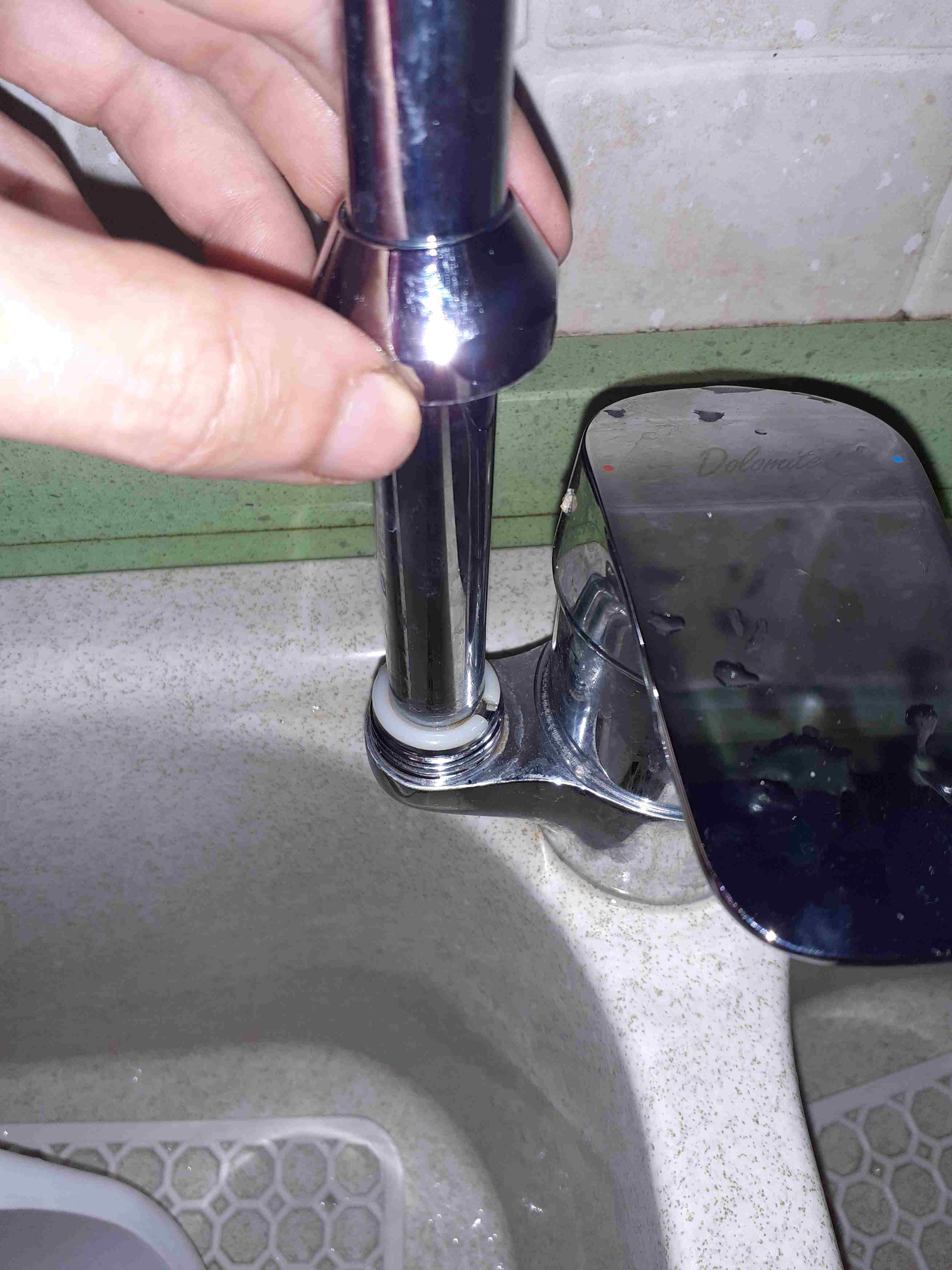

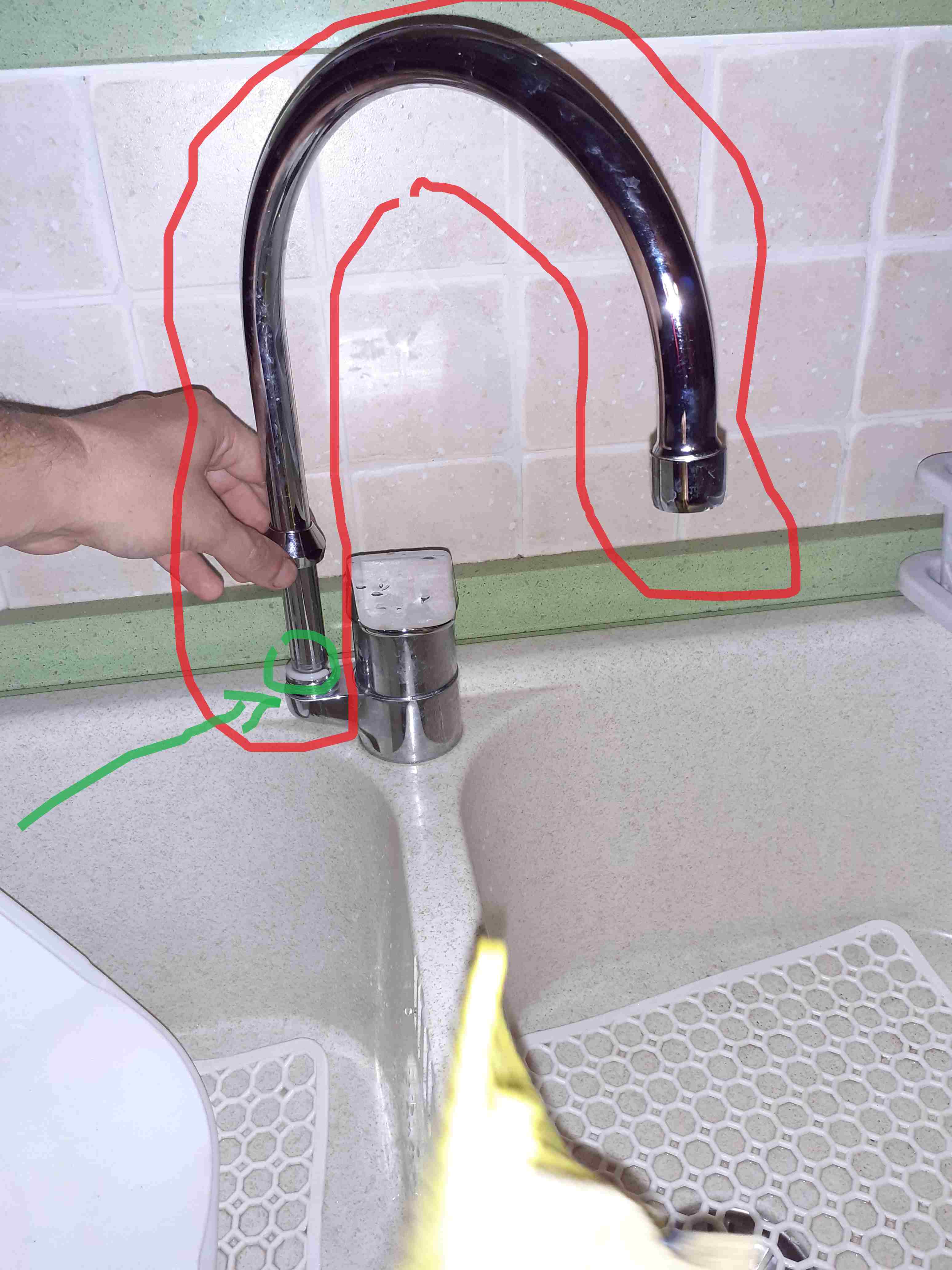

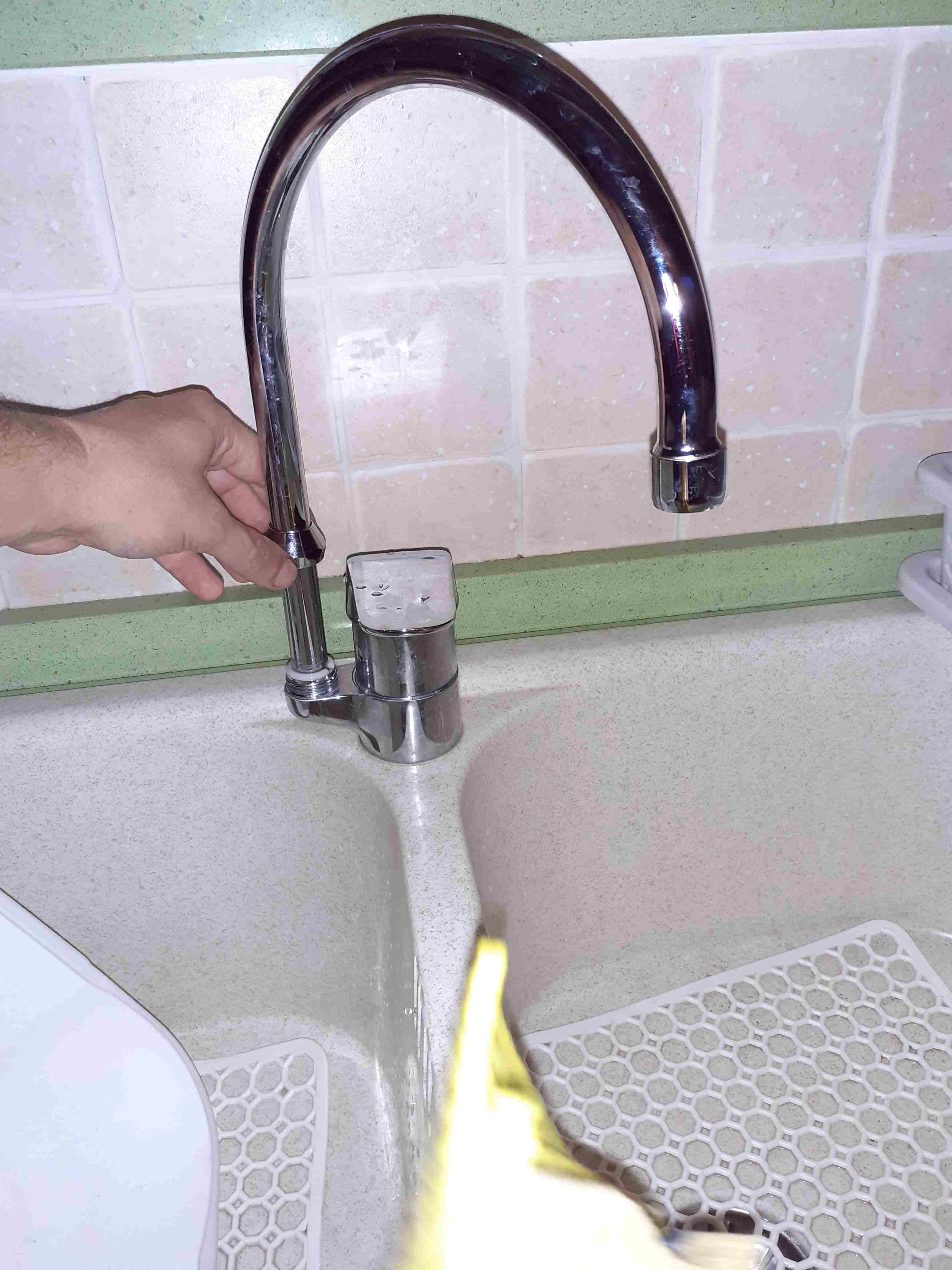

vela89 Inserito: 7 agosto 2024 Segnala Inserito: 7 agosto 2024 Buongiorno, dopo circa 8 mesi di assenza trovo abbastanza difficoltà a ruotare il miscelatore in oggetto (ruota, ma con abbastanza attrito). Cosa potrei usare per lubrificare il movimento? Grazie a tutti e buona giornata! Si allegano foto.
reka Inserita: 7 agosto 2024 Segnala Inserita: 7 agosto 2024 senza smontare non è che hai molta scelta, o provi a faci andare un po' d'olio o ci spruzzi qualcosa spry. se lo smonti ci dovrebbe essere un o-ring e lo puoi ungere direttamente
vela89 Inserita: 7 agosto 2024 Autore Segnala Inserita: 7 agosto 2024 46 minuti fa, reka ha scritto: senza smontare non è che hai molta scelta, o provi a faci andare un po' d'olio o ci spruzzi qualcosa spry. se lo smonti ci dovrebbe essere un o-ring e lo puoi ungere direttamente Preciso che si necessita di far ruotare quanto cerchiato in rosso, da destra vs sinistra. (Sento parecchio attrito in più rispetto all'anno scorso... preciso che è rimasto inutilizzato per circa 8 mesi a circa 5-10 gradi di temperatura) O-ring è quello cerchiato in verde, giusto?
Stefano Dalmo Inserita: 7 agosto 2024 Segnala Inserita: 7 agosto 2024 Sfila la cannula dopo aver svitato il dado e metti un po di vaselina. Intorno agli O-ring
reka Inserita: 7 agosto 2024 Segnala Inserita: 7 agosto 2024 non conosco il modello in particolare, quella sembra una boccola in teflon, probabilmente sotto c'è anche una guarnizione che si è incrostata. o provi a farlo muovere poco alla volta o smonti per pulire
vela89 Inserita: 25 luglio 2025 Autore Segnala Inserita: 25 luglio 2025 @reka @Stefano Dalmo La vaselina è meglio spray o meglio crema /unguento? Vi ringraziox aiuto. Buona giornata!
Stefano Dalmo Inserita: 26 luglio 2025 Segnala Inserita: 26 luglio 2025 L’O-ring sta dentro ,devi sfilare la cannula per vederlo . vaselina crema .
