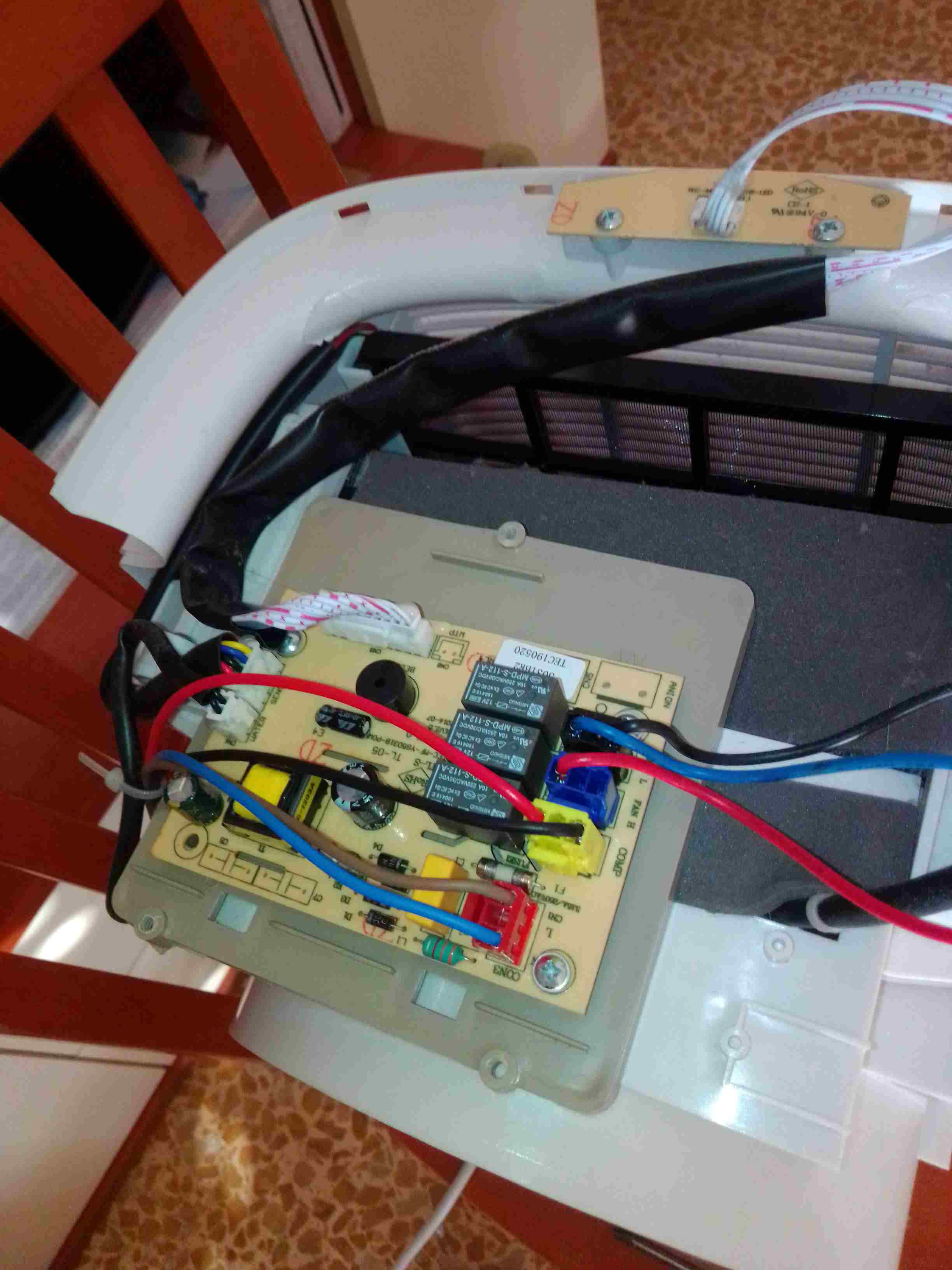

Pomidoro Inserito: 10 agosto 2024 Segnala Inserito: 10 agosto 2024 Ciao a tutti, ho un deumidificatore portatile, ha una ventola con velocità regolabile alta o bassa. Se imposto la velocità alta la ventola gira veloce, se imposto la velocità bassa la ventola non gira, neanche spingendola o già girando venendo dalla velocità alta. Nella foto si vedono in alto a destra i due connettori nero e blu "fan". Avete suggerimenti?
reka Inserita: 10 agosto 2024 Segnala Inserita: 10 agosto 2024 a occhio proverei i rele corrispondenti, in teoria quando accendi alla velocità alta dovresti sentire scattare il relè centrale. se accendi alla velocità bassa senti il relè collegato scattare?
Pomidoro Inserita: 10 agosto 2024 Autore Segnala Inserita: 10 agosto 2024 3 ore fa, reka ha scritto: a occhio proverei i rele corrispondenti, in teoria quando accendi alla velocità alta dovresti sentire scattare il relè centrale. se accendi alla velocità bassa senti il relè collegato scattare? Se passo da modalità ventola ferma a modalità ventola bassa velocità sento il relé scattare
Pomidoro Inserita: 18 agosto 2024 Autore Segnala Inserita: 18 agosto 2024 Fatta ulteriore prova, dalla scheda elettronica esce la 220v che va al motore, quindi motore rotto. 2 deumidificatori, tutti e 2 con il motore rotto dopo qualche anno d'uso, complimenti
click0 Inserita: 18 agosto 2024 Segnala Inserita: 18 agosto 2024 18 minuti fa, Pomidoro ha scritto: il motore rotto hai alimentato direttamente il motore come controprova ?
Pomidoro Inserita: 18 agosto 2024 Autore Segnala Inserita: 18 agosto 2024 No, non mi sembra necessario
