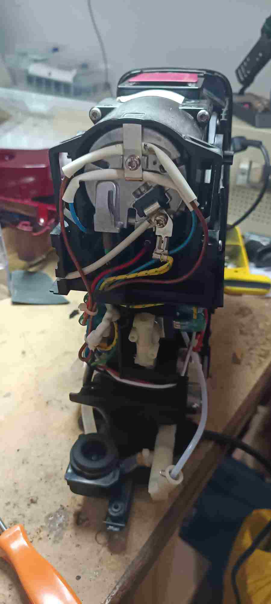

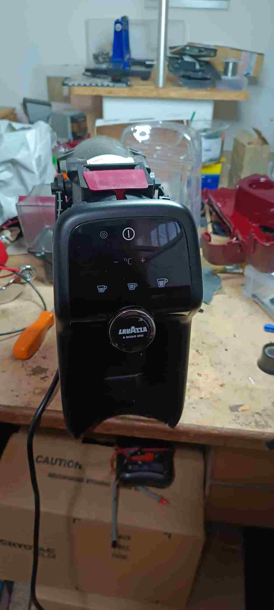

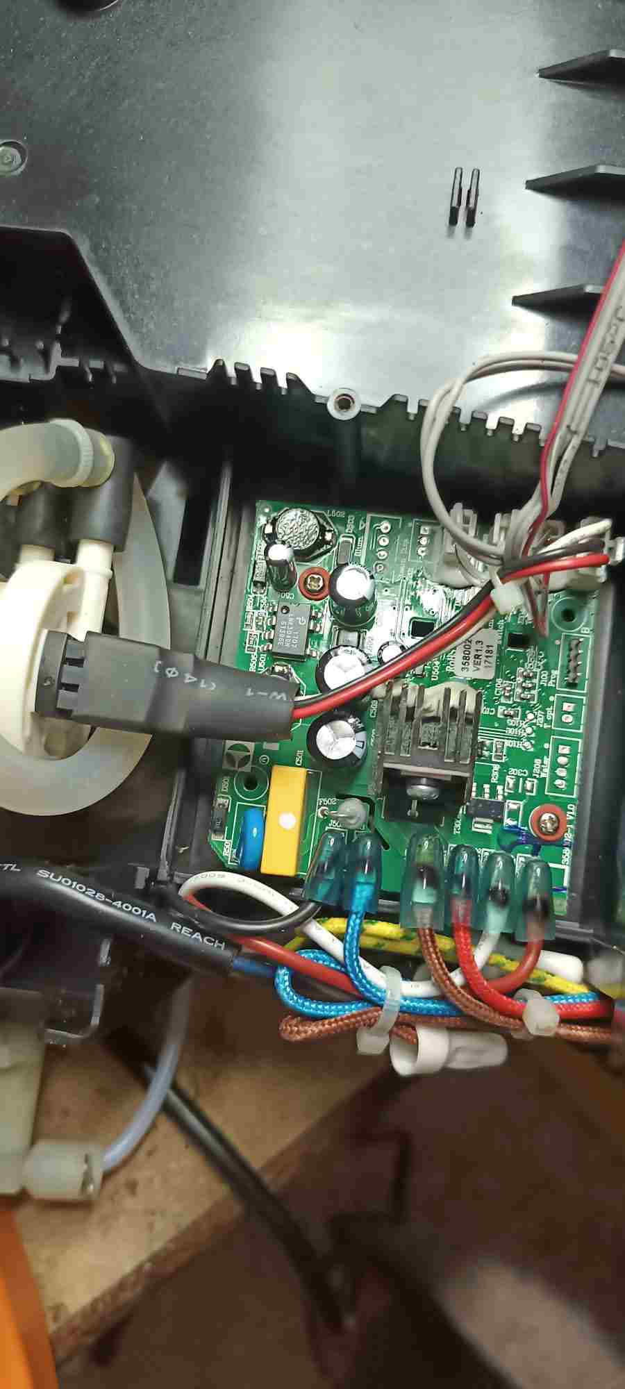

Lavazza a modo mio modello Eletrolux elm6000s
Buonasera a tutti, vorrei un consiglio per quanto riguarda una macchina per caffe modello scritto sopra.
Il problema che una volta accesa dopo pochi secondi la caldaia scalda in una maniera troppo eccessiva, esce troppo vapore l'acqua esce troppo calda quindi evidente che il termostato
presenta dei problemi.
Ora il problema è che io non trovo il termostato o meglio nella parte della caldaia trovo solo resistenze che vengono alimentate tramite scheda allegato in foto, ma di un presunto termostato piccolo che sia non riesco ad individuarlo
ora nella scheda si intravede un triac che è comunque funzionante ( già provato con il tester ) è un btb16-600sw ma di un componente che possa funzionare come termostato non riesco ad individuarlo. Qualcuno di voi conosce questo modello e se gentilmente può aiutarmi a risolvere il problema? grazie a tutti e buona
WhatsApp Image 2024-08-10 at 19.43.55 (2).jpeg
WhatsApp Image 2024-08-10 at 19.43.55 (1).jpeg
WhatsApp Image 2024-08-10 at 19.43.55.jpeg
13 ore fa, Daniele 7022 ha scritto:
problema è che io non trovo il termostato o meglio nella parte della caldaia trovo solo resistenze che vengono alimentate tramite scheda allegato in foto
Il sensore temperatura è fissato sulla caldaia (si vede nella seconda foto).
