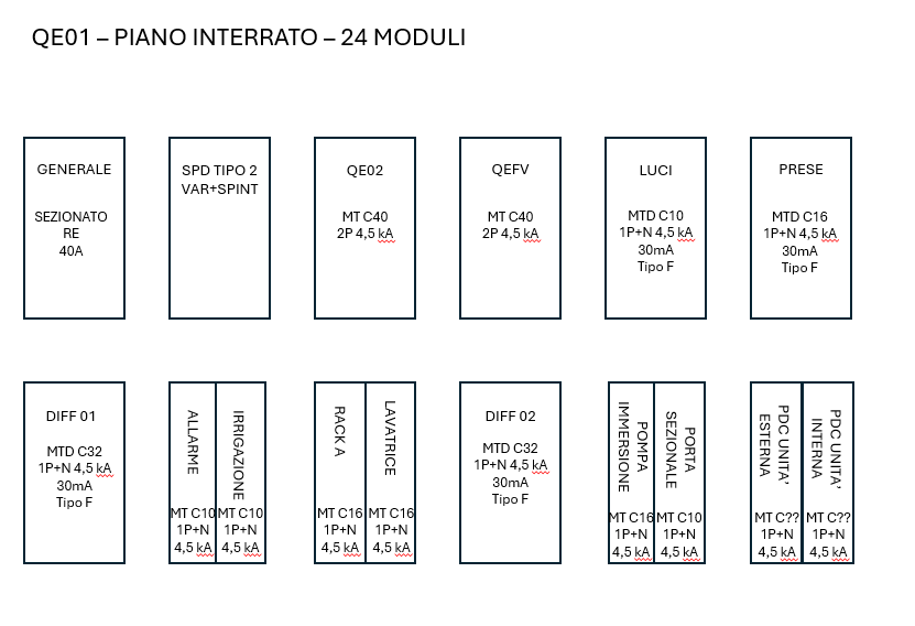

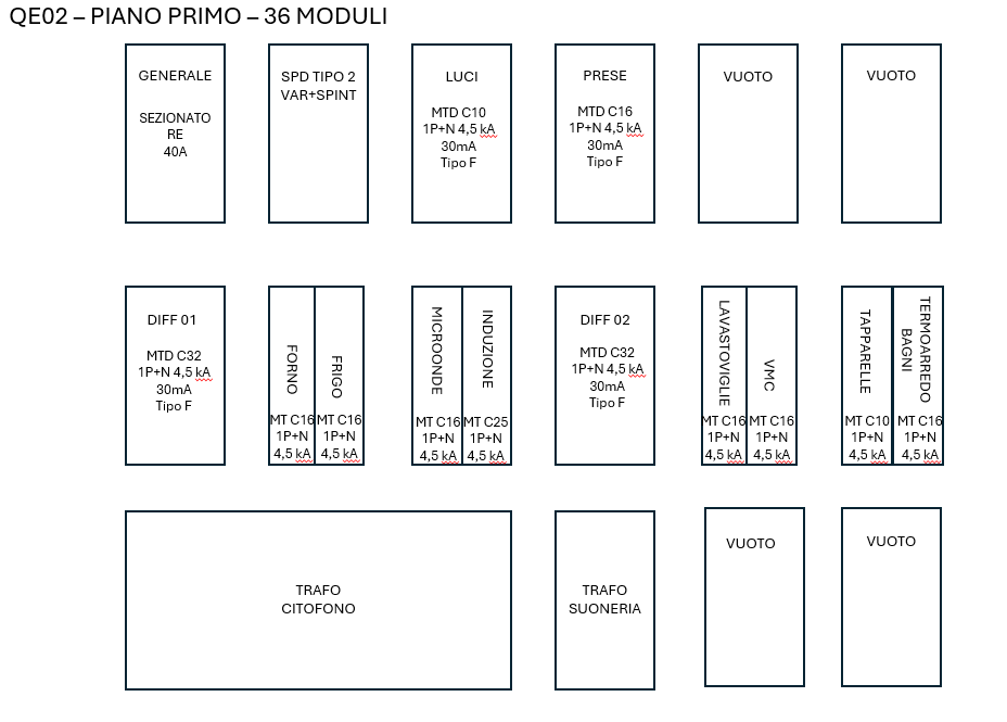

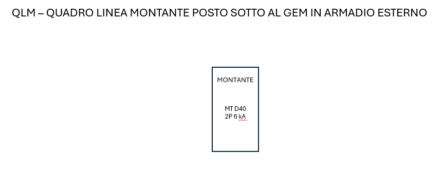

Matteo Mabesolani
Buongiorno a tutti,
ho acquistato una nuova abitazione parzialmente completata. A livello elettrico sono già stati installati i corrugati, le scatole e i due quadri elettrici QE01 e QE02. Verso fine del mese avrò l'incontro con l'elettricista per decidere come realizzare il tutto ed eventuali varianti rispetto al capitolato. Ho fatto una lista delle suddivisioni delle linee che vorrei effettuare, riuscite a darmi un parere ?  Ci sono anche alcune cosette da verificare come i MT da 40A in cascata, intanto però ditemi che ne pensate.
Grazie!
Matteo
QLM – QUADRO LINEA MONTANTE A VALLE DEL GEM
1 X magnetotermico D40 – 2P – 6kA modello BTICINO FN82D40 a protezione della linea montante verso il QE01 ubicato nel piano interrato vano scale.
Linea realizzata in classe II mediante cavo 2X10 FG16
QE01 – QUADRO PIANO INTERRATO
INGRESSO LINEA DA GEM E DISTRIBUZIONE VERSO ALTRI QUADRI
1)       GENERALE QUADRO -> Sezionatore ingresso linea da GEM 2P In=63A modello BTICINO F72N63
2)       SPD ->  TIPO 2 varistore+spinterometro modello DEHN 952110
3)       QE02 -> Linea verso QE02 2X10 realizzata con FS17 in classe II -> magnetotermico C40 – 2P – 4,5 kA modello FA82C40
4)       QE FOTOVOLTAICO -> Linea verso QE FOTOVOLTAICO 2X10 realizzata con FS17 in classe II -> magnetotermico C40 – 2P – 4,5 kA modello FA82C40
DISTRIBUZIONE LINEE QE01 – PIANO INTERRATO
1)       LUCE -> MTD 1P+N C10 4,5kA idn=30mA tipo F modello BTICINO GC8813F10
2)       FM -> MTD 1P+N C16 4,5kA idn=30mA tipo F modello BTICINO GC8813F16
3)       GRUPPO DIFFERENZIALE 1 -> DIFFERENZIALE PURO idn=30mA tipo F modello GC723F40 (da sostituire con MTD C32 a causa del fotovoltaico)
a.       ALLARME -> MT 1P+N C10 4,5kA modello BTCINO FC881C10
b.       IRRIGAZIONE - > MT 1P+N C10 4,5kA modello BTCINO FC881C10
c.       RACK -> MT 1P+N C16 4,5kA modello BTCINO FC881C16
4)       GRUPPO DIFFERENZIALE 2 -> DIFFERENZIALE PURO idn=30mA tipo F modello GC723F40 (da sostituire con MTD C32 a causa del fotovoltaico)
a.       LAVATRICE -> MT 1P+N C16 4,5kA modello BTCINO FC881C16
b.       POMPA IMMERSIONE -> MT 1P+N C16 4,5kA modello BTCINO FC881C16
c.       SEZIONALE -> MT 1P+N C10 4,5kA modello BTCINO FC881C10
5)       GRUPPO DIFFERENZIALE 3 -> DIFFERENZIALE PURO idn=30mA tipo F modello GC723F40 (da sostituire con MTD C32 a causa del fotovoltaico)
a.       UNITA’ ESTERNA POMPA DI CALORE -> MT 1P+N C20 4,5kA modello BTCINO FC881C20   ???
b.       UNITA’ INTERNA POMPA DI CALORE -> MT 1P+N C20 4,5kA modello BTCINO FC881C20  ???
QE02 – QUADRO PIANO PRIMO
DISTRIBUZIONE LINEE QE02 – PIANO PRIMO
1)       LUCE -> MTD 1P+N C10 4,5kA idn=30mA tipo F modello BTICINO GC8813F10
2)       FM -> MTD 1P+N C16 4,5kA idn=30mA tipo F modello BTICINO GC8813F16
3)       GRUPPO DIFFERENZIALE 1 -> DIFFERENZIALE PURO idn=30mA tipo F modello GC723F40 (valutare sostituzione come in QE01, anche se non necessaria)
a.       FORNO -> MT 1P+N C16 4,5kA modello BTCINO FC881C16
b.       FRIGORIFERO -> MT 1P+N C16 4,5kA modello BTCINO FC881C16
c.       MICROONDE -> MT 1P+N C16 4,5kA modello BTCINO FC881C16
4)       GRUPPO DIFFERENZIALE 2 -> DIFFERENZIALE PURO idn=30mA tipo F modello GC723F40 (valutare sostituzione come in QE01, anche se non necessaria)
a.       INDUZIONE -> MT 1P+N C32 4,5kA modello BTCINO FC881C32
b.       LAVASTOVIGLIE -> MT 1P+N C16 4,5kA modello BTCINO FC881C16
c.       VENTILAZIONE MECCANICA -> MT 1P+N C16 4,5kA modello BTCINO FC881C16
5)       GRUPPO DIFFERENZIALE 2 -> DIFFERENZIALE PURO idn=30mA tipo F modello GC723F40 (valutare sostituzione come in QE01, anche se non necessaria)
a.       TAPPARELLE -> MT 1P+N C10 4,5kA modello BTCINO FC881C10
b.       TERMOARREDO BAGNI -> MT 1P+N C16 4,5kA modello BTCINO FC881C16
 SEZIONE LINEE
1)       LUCI: 1,5 / 2,5 mm^2 (finale/dorsale)
2)       PRESE: 2,5 / 4 mm^2 (finale/dorsale)
3)       INDUZIONE: 6 mm^2
4)       POMPA DI CALORE: 4 mm^2
5)       ELETTRODOMESTICI: 2,5 mm^2
6)       DORSALI TRA QUADRI: 10 mm^2
Uniformata la formattazione del testo.
Escludendo la pompa di calore  e qualche elettrodomestico con motore inverter il resto puoi risparmiare utilizzando il tipo A.   Tapparelle su un MTD dedicato, la pompa ad immersione è per un pozzetto di sollevamento fognario? Se si andrei di quadro con gruppo soccorritore.
  • 3 weeks later...
Matteo Mabesolani
Ciao @ilsolitario,
anzitutto perdona se rispondo in ritardo, ma tra trasferte per lavoro e ferie sono andato davvero lungo.
Il 11/08/2024 alle 19:34 , ilsolitario ha scritto:
Escludendo la pompa di calore  e qualche elettrodomestico con motore inverter il resto puoi risparmiare utilizzando il tipo A.
d'accordissimo con te che l'utilizzo del tipo A sarebbe sufficiente (anche per i circuiti luci e prese), tuttavia guardando in giro sembra che il tipo F abbia un costo minore del tipo A...
Il 11/08/2024 alle 19:34 , ilsolitario ha scritto:
Tapparelle su un MTD dedicato, la pompa ad immersione è per un pozzetto di sollevamento fognario? Se si andrei di quadro con gruppo soccorritore.
Come mai tapparelle su MTD dedicato ? Per la pompa è per un pozzetto di sollevamento acque grigie, non nere.
Ho fatto un po' di ragionamenti e considerazioni e preparato uno schema di come avevo pensato il tutto, lo allego qui sotto.
Ho alcuni dubbi su:
-scelta degli SPD e collegamento in cascata;
-mi trovo alcuni magnetotermici da 40A a valle di un altro da 40A. Quello a monte è in curva D (ma vale solo per la parte magnetica, non per la termica). Ci sono modi migliori? Potrei fare in modo diverso ?
Matteo
