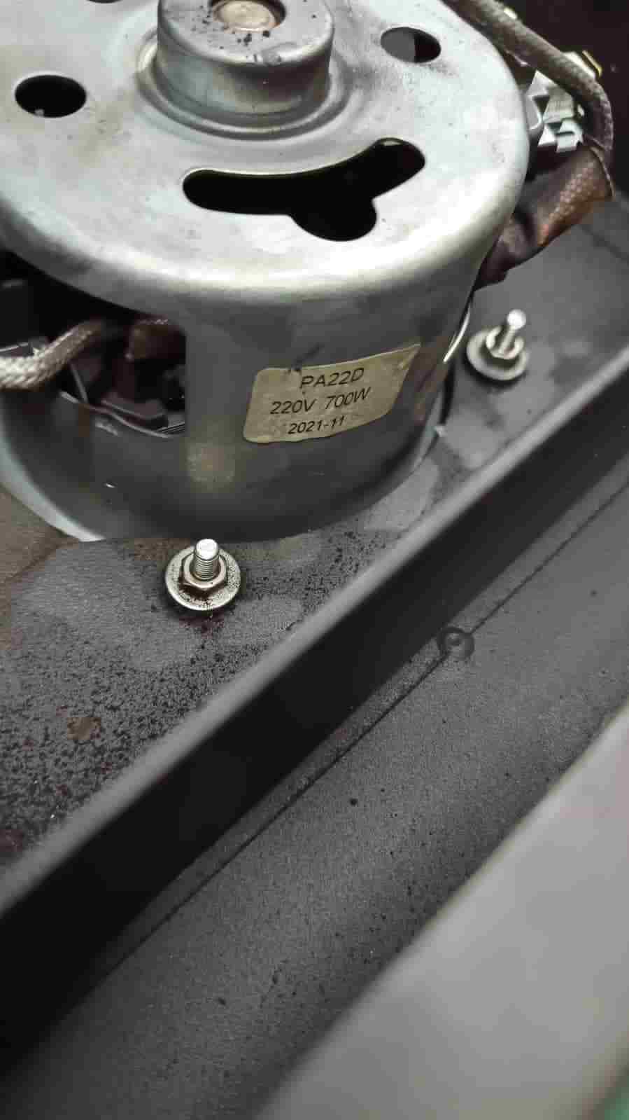

Inverter per comando 4 motori monofase
Salve  a tutti  e un grazie anticipato.
Il mio problema è il seguente io devo regolare la velocità a 4 motori (collegati in parallelo) monofase con condensatore, il senso di rotazione è solo orario in quanto sono delle ventole per cella frigorifera.
Ho pensato ad un inverter ingresso monofase e uscita trifase 220V,  collegando solamente due morsetti U e V,   l' inverter comperato dal mio cliente è un LS  M100 da 1,5KW.
Secondo voi io posso regolare la velocità  simultaneamente ai 4 motori?  In tal caso devo variare qualche parametro specifico, o la programmazione resta come un motore trifase. Aggiungo foto motore (per 4 motori).
Grazie 1000
Non è popriamente quello che si dice un lavoro ben fatto, anzi potrebbe portare ad una precoce rottura dei moitori.
Esistono in commercio inverter specifici per motori mono fasi, specifici per comando pompe e ventilatori.
Inoltre quel motore è da 700W, se tutti e 4 sono da 700W un inverter da 1500W non li regge.
Poi ci sarebbe da verificare se quei motori sono avvolti con filo avente un isolante adatto a sopportare gli elevati dv/dt degli attuali inverter; nella prima degli anni 90 ci furono stragi di motori proprio per questo motivo, poi tutti i costruttori di motori trifase si adeguarono alle nuove esigenze.
Se nonostante tutto questo vuoi ancora provare, a tuo rischio e pericolo, verifica almeno se questi motori hanno i due avvolgimenti, principale ed ausiliario, uguali (basta misurare la resistenza degli avvolgimenti). Se sono uguali puoi toglierei condensatori ed un poco "meno peggio".
Buongiorno  scusate ma ho caricato una foto errata di questo motore che non c'entra nulla con il mio problema. Scusate.
I motori hanno una potenza di 250W cadauno, e con condensatore 8 microfarad.
Ringrazio Livio  per tuo  suggerimento
1 ora fa, Giorgio388 ha scritto:
Buongiorno  scusate ma ho caricato una foto errata di questo motore che non c'entra nulla con il mio problema. Scusate.
I motori hanno una potenza di 250W cadauno, e con condensatore 8 microfarad.
Ringrazio Livio  per tuo  suggerimento
Cambia poco...alimentare più motori,  per giunta monofase, da un inverter trifase escludendo una fase non è un bel fare.
Per quel tipo di ventole ci sono regolatori a taglio di fase apposta per ventole.
Normalmente se ne usa uno per ogni ventola, bisogna mettere i filtri EMI e pilotare con 0/10V i controller per avere più o meno la tassa velocità m
1 ora fa, max.bocca ha scritto:
Normalmente se ne usa uno per ogni ventola, bisogna mettere i filtri EMI e pilotare con 0/10V i controller per avere più o meno la tassa velocità m
Condivido e sarebbe la scelta migliore, più affidabile, più semplice e, sicuramente, anche meno costosa.
Come ho scritto da subito la scelta di un inverter con uscita trifase è una scelta orientata ad una ricerca di guai.☺️
Ebbene si, andrò contro corrente.
Consapevole di tutte le giuste problematiche che avete esposto, 10 anni fa ho dovuto tentare di recuperare una situazione problematica.
Presso un mio cliente, avevo una cappa flusso-laminare con 6 ventole monofasi da 350W circa.
Erano state installate senza regolazione di velocità, lo ritenevano superfluo.
Poi a lavori ultimati, dopo un primo periodo di utilizzo, mi hanno chiesto di poter regolare la velocità.
Avendo già disponibile uno inverter, ho fatto delle prove preliminari.
Praticamente, con due inverter trifasi classe 200V da 1,5 Kw (se ricordo bene) le ho fatte funzionare, tre ventole per ogni inverter.
Chiaramente senza condensatore, mi sono ritrovato quindi con tre fili, li ho trattati con se fossero motori trifasi.
Come accortezza, il filo comune degli avvolgimenti di ogni motore, nel quale passa una corrente più alta degli altri 2, li ho collegati ciascuno su una fase diversa dell'uscita inverter.
Funzione regolarmente da 10 anni, senza mai nessun problema.
Si, lo so, è una soluzione da "ripiego", ma se fanno le dovute considerazioni, può essere fattibile.
10 ore fa, Davide-SB ha scritto:
Funzione regolarmente da 10 anni, senza mai nessun problema.
Ci son cosi in cui il lato "B" aiuta molto.
Salve a tutti   mi collego a quanto citato da Davide SB,  anche io ho collegato i 4 motori  togliendo il condensatore,  e collegando i tre fili all'inverter.
Funzionamento ottimo con regolazione della velocità senza intoppi. Sono da 6 giorni che lavorano ad intermittenza, nel senso che sono le ventole dentro una cella frigorifera e lavorano giusto il tempo come regolato dal termostato.
Grazie a Voi tutti
10 ore fa, Giorgio388 ha scritto:
Sono da 6 giorni che lavorano ad intermittenza,
Se i motori sono avvolti con filo il cui isolamento non regge il dv/dt tipico dei moderni inverter, ci vuole un po' più di tempo perchè il degrado dell'isolante produca i suoi malefice effetti.
Ti auguro che, anche in questo caso, il vostro "lato B", tuo e del tuo cliente, sopperisca a tutto...
