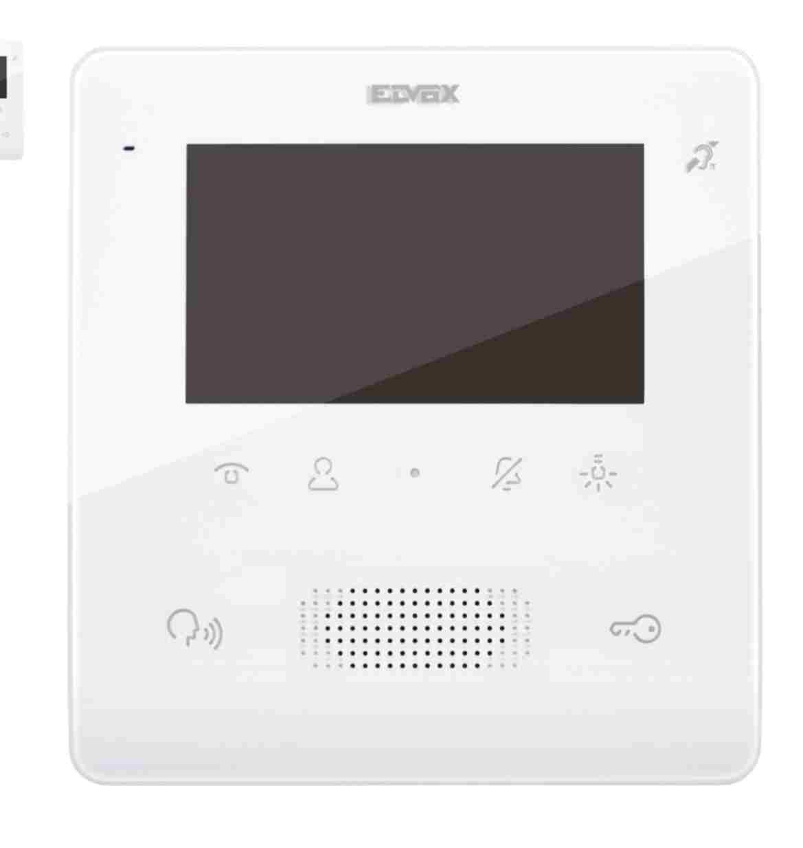

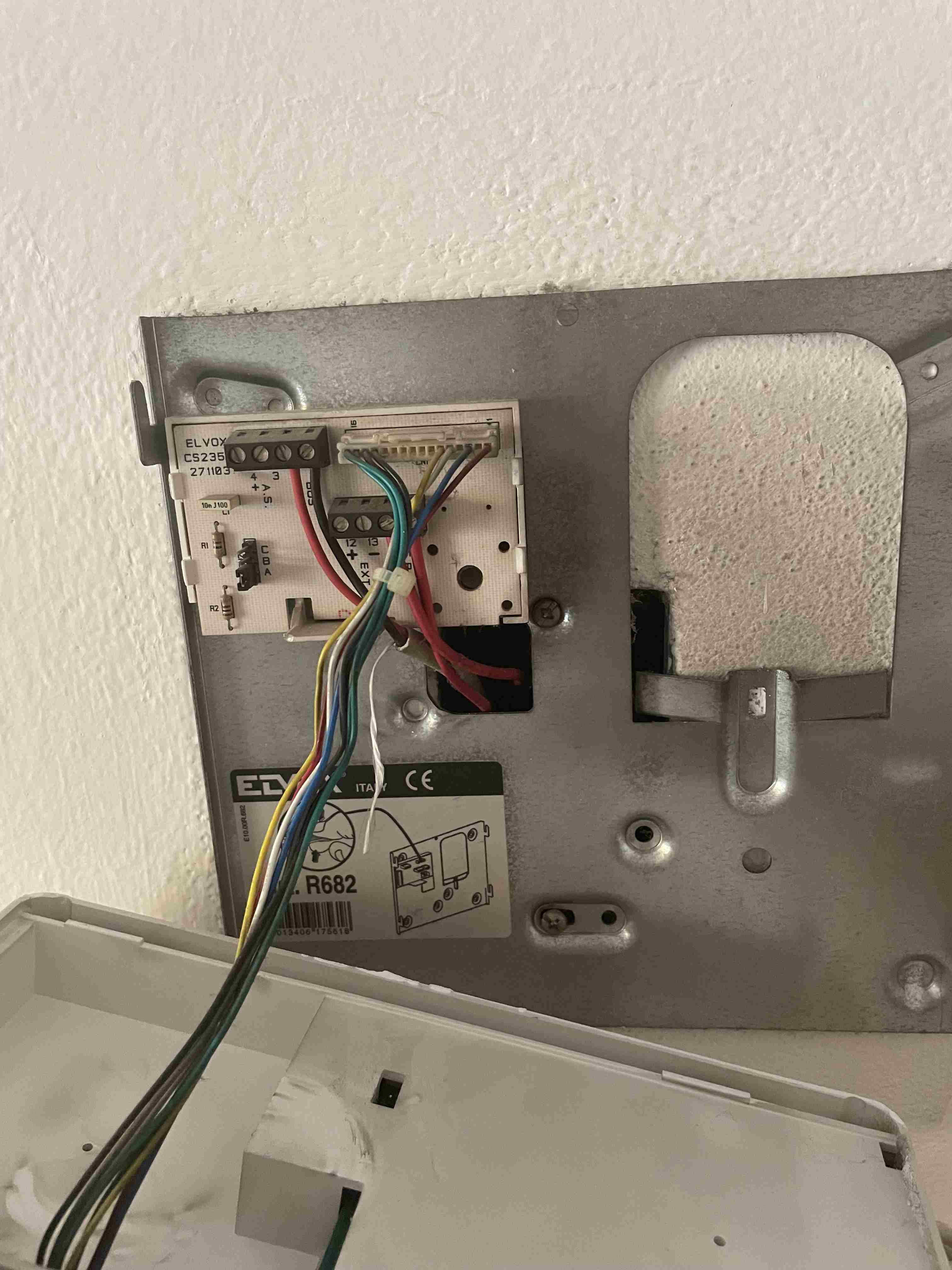

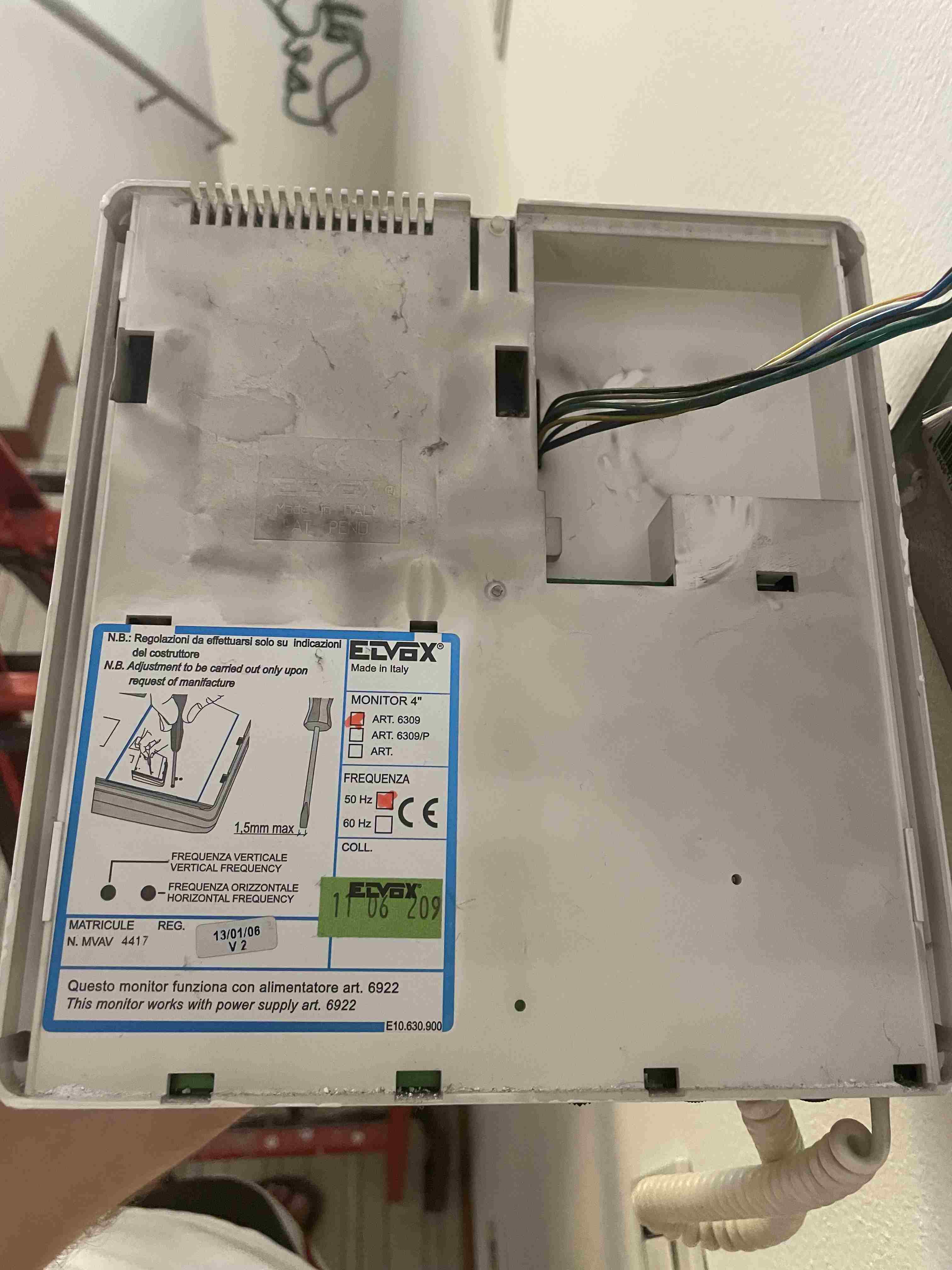

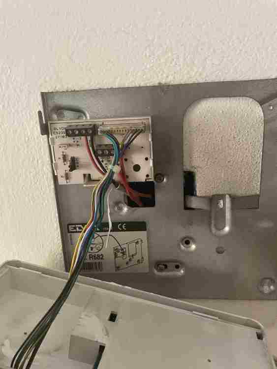

Sostituzione citofono elvox 6309
Buongiorno, sono nuovo nel gruppo e ho zero esperienza nel settore. Vorrei cambiare il citofono interno di un appartamento all’interno di un condomino con 9 appartamenti. Attualmente installato c’è un Elvox modello 6309 e vorrei sostituirlo con qualcosa di più moderno. Vi chiedo con quali modelli e’ possibile sostituirlo. Vi allego una foto del citofono, dei collegamenti e della tipologia di citofono che vorrei installare. Ringrazio anticipamente per qualsiasi aiuto.
Ciao Giack1,
10 ore fa, Giack1 ha scritto:
Vorrei cambiare il citofono interno di un appartamento all’interno di un condomino con 9 appartamenti. Attualmente installato c’è un Elvox modello 6309 e vorrei sostituirlo con qualcosa di più moderno. Vi chiedo con quali modelli e’ possibile sostituirlo. ...........
Procedi pure con il 7558 di cui hai postato la foto:
https://www.vimar.com/irj/go/km/docs/z_catalogo/DOCUMENT/49401463C0_MU_IT_01_7558.95530.pdf
https://www.vimar.com/irj/go/km/docs/z_catalogo/DOCUMENT/49401463C0_01_7558_M1619.108678.pdf
E prima di installarlo, ricordati di impostare i dip-switch per la "Terminazione Video" in posizione "B" e non come sull'attuale 6309 che l'hanno lasciato in "A".
Naturalmente una volta collegato, andrà programmato dalla targa esterna perché suoni e permetta quindi la risposta.
Facci sapere quando hai fatto
