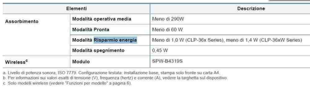

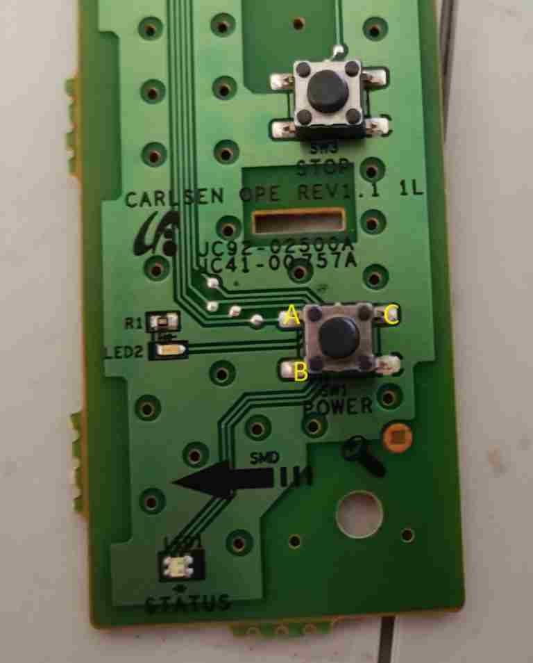

Eolox Inserito: 14 agosto 2024 Segnala Inserito: 14 agosto 2024 (modificato) Non ho a portata di mano il tester, mi indicate dove chiude il pulsantino? A con B ? o A con C? Grazie Modificato: 15 agosto 2024 da Domenico Maschio
Livio Orsini Inserita: 15 agosto 2024 Segnala Inserita: 15 agosto 2024 A e C sono collegati tra loro, così come B ed il suo dirimpettaio. Premendo il pulsante si chiude il contatto tra A e B
NovellinoXX Inserita: 15 agosto 2024 Segnala Inserita: 15 agosto 2024 (modificato) . Modificato: 15 agosto 2024 da NovellinoXX
Eolox Inserita: 15 agosto 2024 Autore Segnala Inserita: 15 agosto 2024 (modificato) Grazie, il progetto anche se malsano e di tenere ON una stampante 24 su 24, collegata ad alexa e l'accensione dovrebbe farla anche in mia presenza di persona, provo poi vi dico cosa ne esce fuori, grazie raga! Un altra dritta veloce il 220 lo metto su L+N e il contatto pulito lo abbiamo su 1 e 0 sullo shelly1 si? Modificato: 15 agosto 2024 da Eolox
Eolox Inserita: 15 agosto 2024 Autore Segnala Inserita: 15 agosto 2024 Avete da darmi dei consigli su come arriva a saldare due fili nei punti A e B?
Dumah Brazorf Inserita: 15 agosto 2024 Segnala Inserita: 15 agosto 2024 Maaaaa prima dici di tenere la stampante accesa h24 ma allora a che ti serve comandare il tasto? Se la stampante si spegne da sola dopo x ore cerca l'opzione del risparmio energetico e disattivalo.
Eolox Inserita: 15 agosto 2024 Autore Segnala Inserita: 15 agosto 2024 Parli senza sapere il tipo di stampante Dumah.... Trattasi di una vecchiotta dopo 30 min di inattività boom.... Le ho attaccato un server di stampa wifi, cosi serve sempre accesa... Lo schelly1 chiude il contatto quando alexa rileva la presenza....
Dumah Brazorf Inserita: 16 agosto 2024 Segnala Inserita: 16 agosto 2024 (modificato) 9 hours ago, Eolox said: Trattasi di una vecchiotta marca/modello Modificato: 16 agosto 2024 da Dumah Brazorf
Eolox Inserita: 16 agosto 2024 Autore Segnala Inserita: 16 agosto 2024 (modificato) CLP-360, buona caccia 😁 Modificato: 16 agosto 2024 da Eolox
Dumah Brazorf Inserita: 16 agosto 2024 Segnala Inserita: 16 agosto 2024 Dovrebbe andare in standby con il led blu acceso ma comunque riaccendersi da sola quando c'è da stampare.
Eolox Inserita: 16 agosto 2024 Autore Segnala Inserita: 16 agosto 2024 No neanche in USB diretto al pc, poi dato che ha un server di stampa wifi ancora meno....
Dumah Brazorf Inserita: 16 agosto 2024 Segnala Inserita: 16 agosto 2024 Eh appunto, la modalità di risparmio infatti è diversa da modalita spento, i consumi sono diversi perchè qualcosa resta acceso ad aspettare chiamate. Se hai la versione col wifi non dovresti neanche avere bisogno del print server.
Eolox Inserita: 17 agosto 2024 Autore Segnala Inserita: 17 agosto 2024 Il wifi era inteso tramite il print server, comunque fidati si spegne sempre, e di vecchia concezione...
