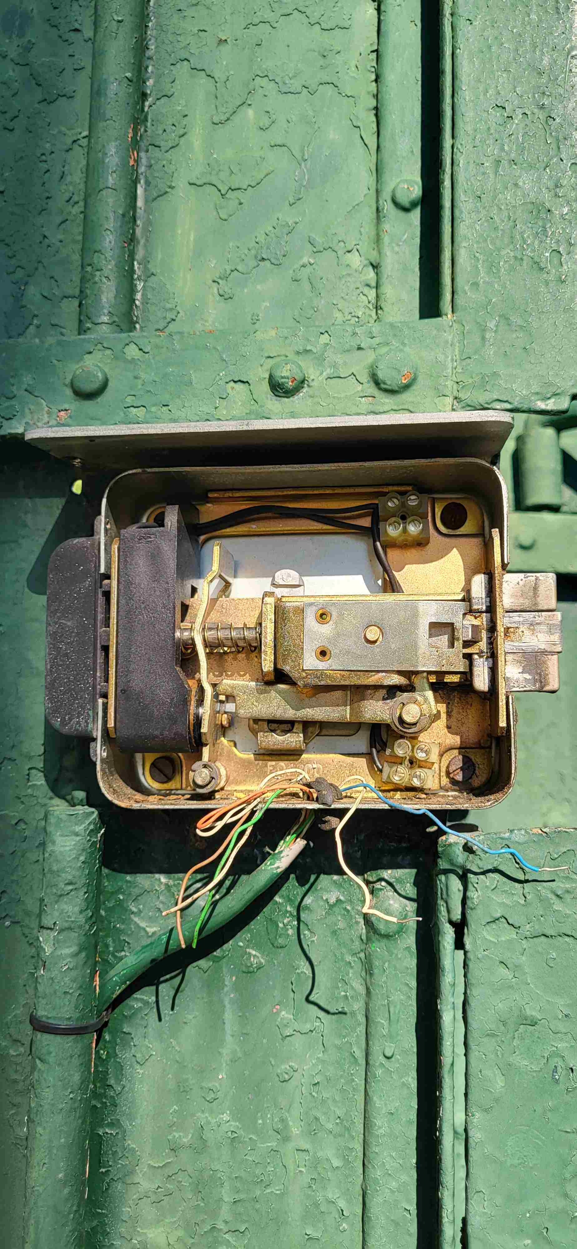

Portuale Inserito: 18 agosto 2024 Segnala Inserito: 18 agosto 2024 Buongiorno. Ho notato che il cancelletto non si chiudeva. Appena ho staccato un filo dalla pulsantiera SE- , ho sentito staccare l'elettricalamita della serratura e ora si chiude. Non ho avuto modo di fare altre prove per mancanza di tempo. La serratura rimane sempre eccitata. Cosa può essere. Può dipendere da qualche postazione interna ? Grazie
Portuale Inserita: 18 agosto 2024 Autore Segnala Inserita: 18 agosto 2024 Ho anche il pulsante androne per aprire da dentro. Fino a pochi giorni fa funzionava tutto. Non ho modificato nulla.
Stefano Dalmo Inserita: 18 agosto 2024 Segnala Inserita: 18 agosto 2024 (modificato) Immagino che il relè posto nel posto esterno , che alimenta la serratura , rimanga eccitato , quindi va verificato se è incollato , perché rotto il meccanismo interno ,oppure viene sempre alimentato . Magari se la stessa serratura ha un pulsante dedicato , posto nelle vicinanze , controlla se non sia bloccato in chiusura . magari puoi staccare un filo dai contatti P A sempre nel posto esterno. E capire se c’è un problema nel cablaggio del pulsante supplementare . Modificato: 18 agosto 2024 da Stefano Dalmo
Portuale Inserita: 18 agosto 2024 Autore Segnala Inserita: 18 agosto 2024 Grazie. Verificherò. Ma non può dipendere per caso da qualche postazione interna. Perché ho un appartamento dove stanno facendo lavori e non vorrei avessero fatto qualche casino. Postazioni interne ho 3 MiRo e altre due che non ricordo il nome, ma di quelle senza tasti fisici
Roberto Garoscio Inserita: 18 agosto 2024 Segnala Inserita: 18 agosto 2024 La serratura viene eccitata con una scarica capacitativa, per essere sicuri che non dipenda da posti interni, scollega il montante dall’alimentatore se fatto ciò il problema persiste è guasto il posto esterno.
Portuale Inserita: 18 agosto 2024 Autore Segnala Inserita: 18 agosto 2024 52 minuti fa, Roberto Garoscio ha scritto: La serratura viene eccitata con una scarica capacitativa, per essere sicuri che non dipenda da posti interni, scollega il montante dall’alimentatore se fatto ciò il problema persiste è guasto il posto esterno. Grazie mille. Non ci avevo proprio pensato. Proverò, appena smette di piovere....
Portuale Inserita: 4 settembre 2024 Autore Segnala Inserita: 4 settembre 2024 Buongiorno. Stamattina ho fatto alcune prove e ho notato che la serratura non era più sempre eccitata. Tuttavia non funziona. A questo punto escluderei la serratura in quanto, in un primo momento se staccavo il filo SE smetteva di essere eccitata. Ora se lo ricollego non succede nulla, ma non funziona. L'alimentazione al posto estero arriva (48,7V). Se avete altre consigli, se no provo a cambiare la postazione esterna. Certo che questi impianti 2voice sono belli ma molto molto sensibili a temporali... Ci sono Marche di citofoni più robusti ?
Roberto Garoscio Inserita: 4 settembre 2024 Segnala Inserita: 4 settembre 2024 3 ore fa, Portuale ha scritto: Certo che questi impianti 2voice sono belli ma molto molto sensibili a temporali... Hai idea di cosa fanno ai circuiti elettronici le scariche temporalesche? Se vuoi essere quasi immune ai temporali devi montare un sistema analogico, non esiste marca/modello digitale che resiste alle scariche temporalesche.
ROBY 73 Inserita: 4 settembre 2024 Segnala Inserita: 4 settembre 2024 Ciao Portuale, 12 ore fa, Portuale ha scritto: ..........Ora se lo ricollego non succede nulla, ma non funziona. Non è che per caso adesso si sia bruciata la bobina dell'elettroserratura?!
Portuale Inserita: 9 settembre 2024 Autore Segnala Inserita: 9 settembre 2024 Come posso verificare se è bruciata ?
ROBY 73 Inserita: 9 settembre 2024 Segnala Inserita: 9 settembre 2024 14 ore fa, Portuale ha scritto: Come posso verificare se è bruciata ? Ce l'hai un tester e lo sai usare? Riesci a misurare la resistenza della bobina della serratura? Se il valore è/sembra corretto, bisogna provarla direttamente al posto esterno con uno spezzone di cavo a due fili. Già che ci sei, posta un paio di foto della serratura che per lo meno sappiamo di cosa stiamo parlando e possibilmente aperta e anche le foto delle misure che hai fatto
Portuale Inserita: 10 settembre 2024 Autore Segnala Inserita: 10 settembre 2024 Grazie degli aiuti che mi date. Appena ho tempo provo
ROBY 73 Inserita: 10 settembre 2024 Segnala Inserita: 10 settembre 2024 2 ore fa, Portuale ha scritto: Appena ho tempo provo Quando vuoi, facci sapere
Portuale Inserita: 11 settembre 2024 Autore Segnala Inserita: 11 settembre 2024 Allora se ho fatto giusto il tester mi dà come resistenza 4,7ohm Allora se ho fatto giusto il tester mi dà come resistenza 4,7ohm
ROBY 73 Inserita: 11 settembre 2024 Segnala Inserita: 11 settembre 2024 13 ore fa, Portuale ha scritto: Allora se ho fatto giusto il tester mi dà come resistenza 4,7ohm Sì, più o meno dovremmo esserci, anche se è un po' basso come valore, di solito dovrebbe essere circa 8 Ohm, ma non sapendo marca e modello preciso della serratura non so se possa essere proprio corretto, perché con quel valore l'assorbimento della serratura dovrebbe essere 27W circa ed è un po' improbabile una potenza così alta, di solito si aggirano sui 15W. Piuttosto, non è che ci sia il cavo rotto da qualche parte? Come si fa a passare un cavo multi-coppia telefonico con i fili rigidi per un'anta che farà minimo 30/40 aperture e quindi torsioni del cavo stesso al giorno? Immagino che sicuramente non l'avrai passato tu, ma io lo cambierei a priori con un cavo più flessibile, poi vedi tu. Inoltre, dalla foto mi sembra che necessiti anche un po' di grasso spray sulla serratura, visto che dovrai riaprirla ancora, una spruzzata gliela darei.
Roberto Garoscio Inserita: 12 settembre 2024 Segnala Inserita: 12 settembre 2024 Il 11/9/2024 alle 10:05 , Portuale ha scritto: Allora se ho fatto giusto il tester mi dà come resistenza 4,7ohm Ora misura all’inizio del cavo vicino al posto esterno.
