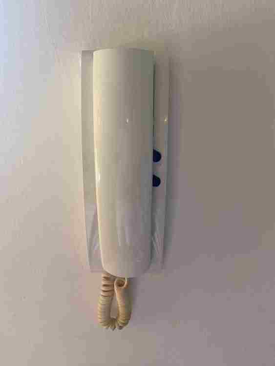

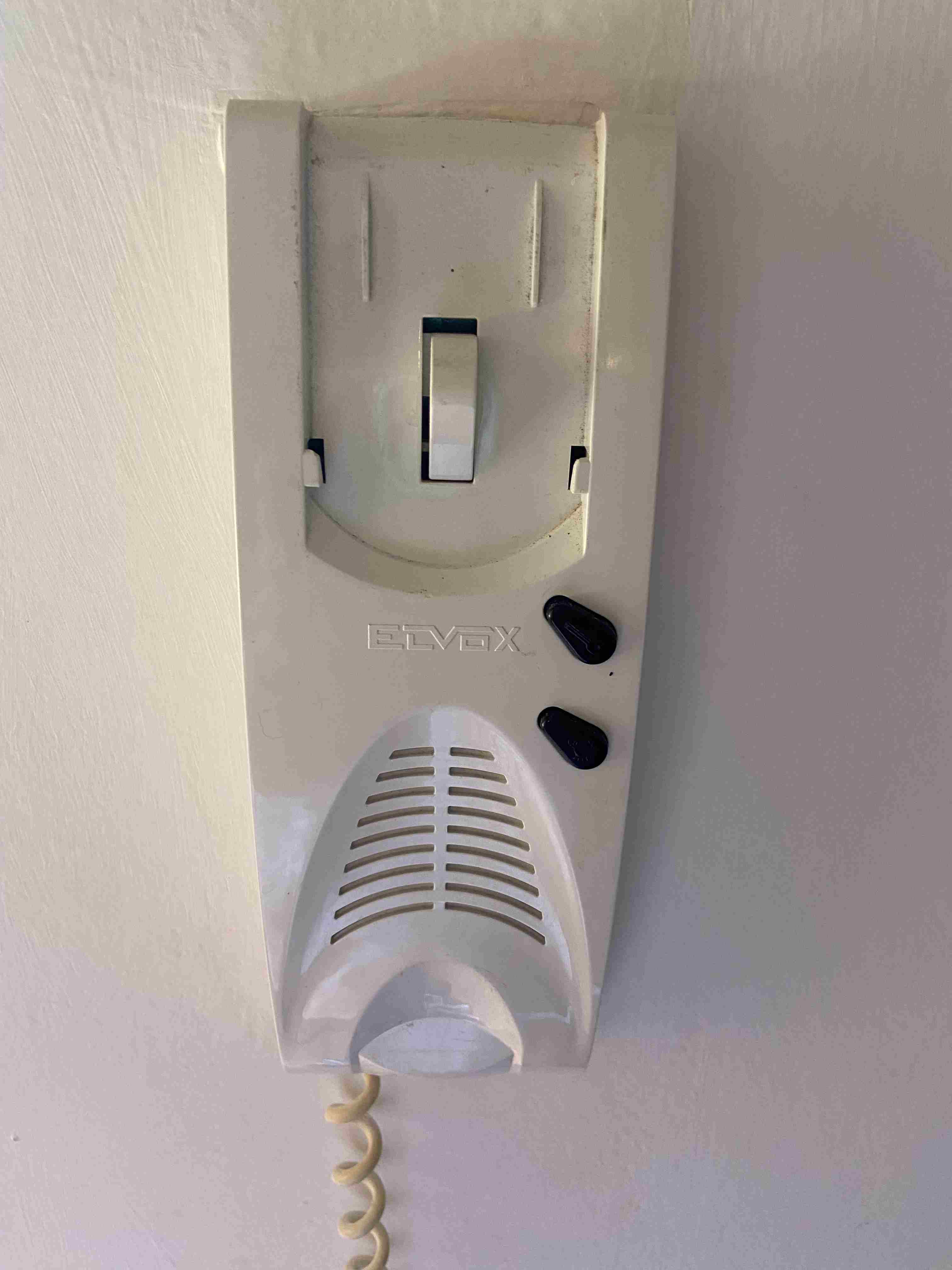

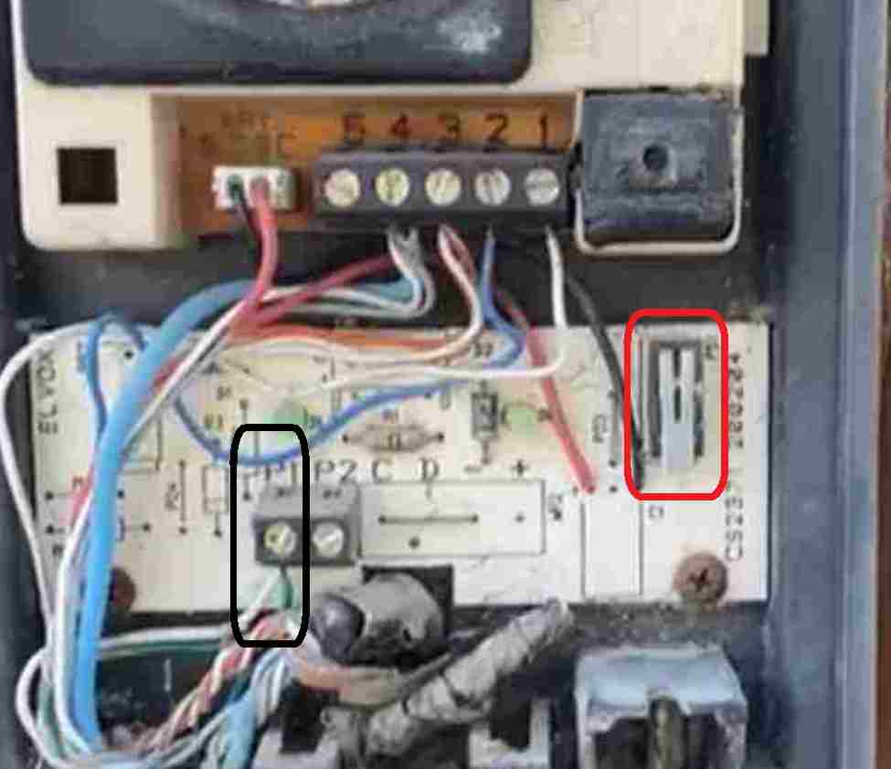

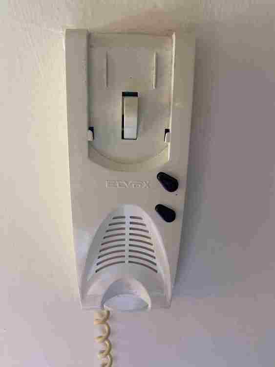

neroni Inserito: 20 agosto 2024 Segnala Inserito: 20 agosto 2024 Buongiorno a tutti, e grazie in anticipo. Ho il problema in oggetto, citofono funzionante (si sente, apre il cancello ) ma dall’unita esterna su strada spingendo il pulsante non suona all’interno della casa. Invece dall’interruttore esterno fuori la porta di casa, suona. L’impianto è molto semplice, singolo citofono che apre un cancelletto. ho provato ad aprire il box esterno e dare una “pulita” ma nada.
ROBY 73 Inserita: 20 agosto 2024 Segnala Inserita: 20 agosto 2024 (modificato) Ciao neroni, 11 ore fa, neroni ha scritto: il pulsante non suona all’interno della casa. Invece dall’interruttore esterno fuori la porta di casa, suona. Ma suona sempre lo stesso ronzatore all'interno del citofono da entrambe le postazioni? Ho qualche dubbio in merito Comunque, nel posto esterno, prova a scollegare la coppia bianco / verde dal morsetto P1 e toccare i due fili sul morsetto vuoto 5 e senti se funziona il ronzatore. Altrimenti se hai un tester e lo sai usare ed uno spezzone di filo che arriva dal posto esterno al citofono, verifica che la coppia bianco / verde sia integra. Questo dovrebbe essere lo schema del tuo kit: https://www.vimar.com/irj/go/km/docs/z_catalogo/DOCUMENT/49401358B0_R01_885G-S-885H-S_M561_S047.90652.pdf Casomai per completezza verifica che l'alimentatore sia un M832 Modificato: 20 agosto 2024 da ROBY 73
neroni Inserita: 21 agosto 2024 Autore Segnala Inserita: 21 agosto 2024 Grazie per le indicazioni. Ho fatto la prova coppia bianco/verde su morsetto 5 e suona..
ROBY 73 Inserita: 21 agosto 2024 Segnala Inserita: 21 agosto 2024 15 ore fa, neroni ha scritto: Ho fatto la prova coppia bianco/verde su morsetto 5 e suona.. E allora probabilmente c'è il pulsantino che è ossidato e non chiude il circuito. Oppure il pulsante esterno sulla mascherina, non riesce più a premere fino in fondo il microswitch sulla schedina stessa. Se togli la maschera esterna in alluminio e provi a premere il microswitch, il ronzatore suona? Naturalmente la coppia bianco / verde dev'essere collegata al morsetto P1. Intendo questo per microswitch, quello nel rettangolo rosso:
neroni Inserita: 22 agosto 2024 Autore Segnala Inserita: 22 agosto 2024 Spingendo manualmente il pulsantino, si sente il click, ma comunque il cicalino non suona. A questo punto credo , che come dici, si sia ossidato. Che soluzioni proponi? 😀
neroni Inserita: 22 agosto 2024 Autore Segnala Inserita: 22 agosto 2024 Spingendo manualmente il pulsantino, si sente il click, ma comunque il cicalino non suona. A questo punto credo , che come dici, si sia ossidato. Ho spruzzato antiossidante spray sul pulsantino, anche dietro la schedina, ed in generale un po’ dappertutto , ma nulla. Che soluzioni proponi? 😀
neroni Inserita: 22 agosto 2024 Autore Segnala Inserita: 22 agosto 2024 Stasera, casualmente un conoscente ha citofonato…et-voilà ha suonato di nuovo ! ♥️ evidentemente il prodotto anti ossidazione ci ha messo un po’, ma ha fatto il suo dovere. Grazie mille
ROBY 73 Inserita: 22 agosto 2024 Segnala Inserita: 22 agosto 2024 (modificato) 34 minuti fa, neroni ha scritto: ........Stasera, casualmente un conoscente ha citofonato…et-voilà ha suonato di nuovo ! Bene, mi fa piacere, speriamo che continui così. Ciao prego Modificato: 22 agosto 2024 da ROBY 73
VerbaL Inserita: 8 marzo Segnala Inserita: 8 marzo Ciao. Ho lo stesso identico problema. Il citofono suona un giorno sì e uno no. L'ho anche cambiato con uno nuovo, stesso problema. Fino a ieri suonava senza problemi, ricevuto corrieri e consegne a domicilio, da ieri sera zero completo, fa "clic clic" ma il buzzer non suona!!! Fastidioso!!! A sto punto credo proprio sia la pulsantiera esterna, qualcosa non mi quadra, mi sa non manda il voltaggio corretto. Il fatto è che siamo in un condominio, e se chiedo agli altri a loro funziona tutto senza problemi 😮💨 Farò venire l'elettricista dell'amministratore a controllare, non può essere che suoni solo ad una certa umidità 😂😢 😢😢
Ivan Botta Inserita: 8 marzo Segnala Inserita: 8 marzo Verbal, ti sei accodato ad una discussione di quasi due anni fa, il regolamento non lo permette. Questa discussione la chiudiamo, se serve aprine pure una nuova, grazie. ***DISCUSSIONE CHIUSA***
