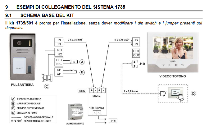

test342
Salve a tutti, ho il videocitofono 1735 della URMET a 2 fili e, dopo aver sostituito il vecchio, ovviamente non mi funziona più il pulsante apricancello all'androne.
Ho notato sullo schema della pulsantiera esterna che ci sono dei contatti denominati "AP" che dovrebbero fare esattamente quello che vorrei io, ovvero essere dedicati al pulsante apricancello (non c'è un cancello carrabile, solo uno pedonale collegato a SE+ e SE-).
Avrei bisogno di aiuto sulla modalità di collegamento: da quel che vedo, sembra che sia sufficiente collegare i due ingressi AP sulla pulsantiera ad un interruttore (Normalmente aperto) che, chiudendosi, va a cortocircuitare i due contatti AP, è corretto?
Grazie!
Screenshot 2024-08-22 at 17-36-22 Microsoft Word - DS1735-001 KIT 1735-501_IT.docx - 1740190.pdf.png
Modificato: da konseland
Roberto Garoscio
Si, ma deve essere un pulsante non un interruttore.
