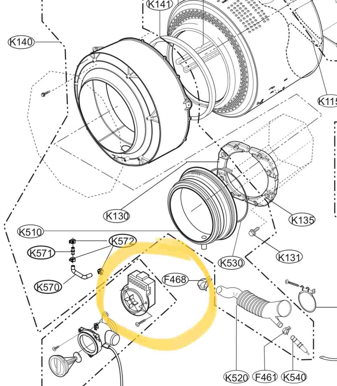

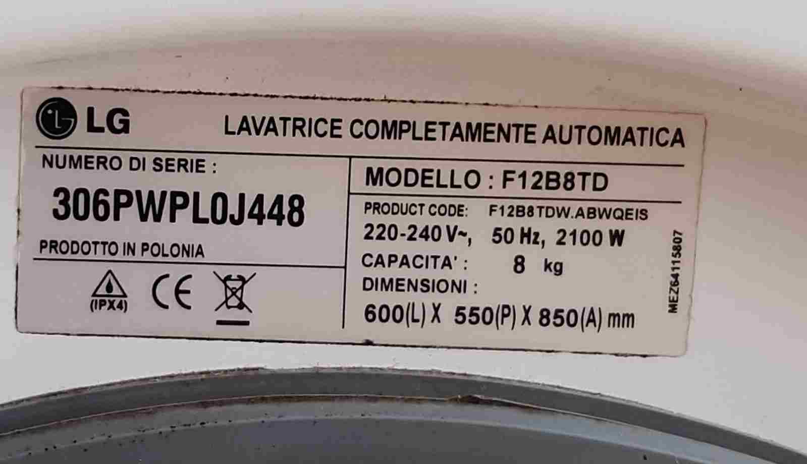

Veronica93 Inserito: 22 agosto 2024 Segnala Inserito: 22 agosto 2024 Salve a tutti! sono arrivata a questo forum per caso e veramente vi faccio i complimenti, tanti argomenti trattati e sempre cercando di aiutare tutti. Io ho aperto una nuova discussione perché non ho trovato una risposta adatta al mio problema, ma nel caso in cui abbia sbagliato, mi scuso anticipatamente. Dunque vi spiego, ho una lavatrice LG che a settembre avrà la bellezza di 14 anni! premetto che non ho mai avuto nessun problema e ancora va che è una meraviglia. Dico che ancora va se non fosse per il rumore che fa in fase di scarico acqua e centrifuga. Ho letto abbastanza a riguardo e mi sembra di aver capito che sia un problema della pompa? (peccato che non si possa caricare un video formato MP4). Il rumore sta diventando sempre più forte e noioso, in effetti chiudo le finestre per non disturbare i vicini. Se potete aiutarmi a capire, vi ringrazierei moltissimo, buona serata.
michpao Inserita: 23 agosto 2024 Segnala Inserita: 23 agosto 2024 Bisogna sostituire la pompa, ma per darti maggiori indicazioni, servirebbe almeno il modello o meglio la foto (cartellino codice modello posta dietro oblò / dietro lavatrice).
Ciccio 27 Inserita: 23 agosto 2024 Segnala Inserita: 23 agosto 2024 Una sorta di "clocloclo..." continuo, vero? Confermo la motrice sboccolata, cosa più che normale. Si può disaccoppiare dal resto del corpo e cambiare solo questa.
Stefano Dalmo Inserita: 23 agosto 2024 Segnala Inserita: 23 agosto 2024 Apri il pannello posteriore e segui il tubo di scarico , ti porterà nel punto dove sul davanti c’è il filtro. vedi c’è un cavo elettrico che va allo stesso punto , ecco , quello è il pezzo che devi sostituire, ci sono tre viti da svitare e viene via la parte motore , che è quella incriminata , mentre tutto il corpo filtro rimane fisso .
Veronica93 Inserita: 23 agosto 2024 Autore Segnala Inserita: 23 agosto 2024 (modificato) Buongiorno e grazie mille a tutti e tre per le vostre gentili risposte! Ho sbagliato ma non cambia nulla, la lavatrice ha 11 anni e non 14... In effetti anch'io ho pensato la stessa cosa, cioè che fosse giunto il momento di sostituire la pompa, ma volevo esserne sicura. Michpao, qui allego la foto da te richiesta. Ciccio 27, sinceramente è difficile da farti capire com'è questo rumore, io ho un video che ho fatto ieri ma peccato che non si possa pubblicare. Stefano, mi sa che dovrò fare proprio questo lavoro, vedremo come andrà a finire 🙄. Modificato: 23 agosto 2024 da Veronica93
UABC80 Inserita: 23 agosto 2024 Segnala Inserita: 23 agosto 2024 41 minuti fa, Veronica93 ha scritto: ho un video che ho fatto ieri ma peccato che non si possa pubblicare. Si può sempre caricare da qualche parte (es: YouTube) e mettere qui il link 😉
Veronica93 Inserita: 23 agosto 2024 Autore Segnala Inserita: 23 agosto 2024 51 minuti fa, UABC80 ha scritto: Si può sempre caricare da qualche parte (es: YouTube) e mettere qui il link 😉 Grazie mille! questa mi mancava proprio, provvederò! 🙂
Veronica93 Inserita: 23 agosto 2024 Autore Segnala Inserita: 23 agosto 2024 4 ore fa, Stefano Dalmo ha scritto: È quello che ti ho detto . Appunto, grazie ancora! gentilissimi tutti! 👍
michpao Inserita: 24 agosto 2024 Segnala Inserita: 24 agosto 2024 La pompa da smontare è questa e quando la togli (dal rumore che si sente) bisogna guardare se c’è qualcosa che sfrega....
