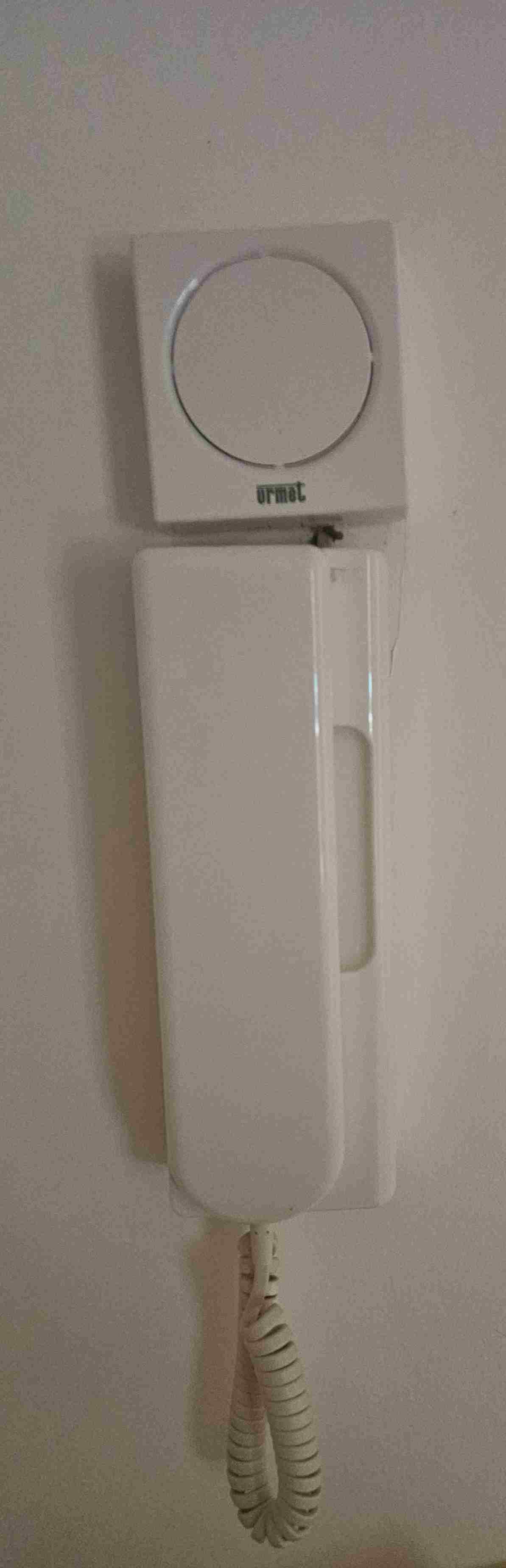

Lilips Inserito: 23 agosto 2024 Segnala Inserito: 23 agosto 2024 Ciao, Esistono citofoni vivavoce? Io ho un vecchio Urmet che devo sostituire e per comodità preferirei non avere la cornetta. È possibile? Grazie in anticipo.
luigi69 Inserita: 23 agosto 2024 Segnala Inserita: 23 agosto 2024 i "vecchi" urmet , o nascevano viva voce, o non potevi scegliere, nel senso che era un fatto di posto esterno , non tanto del citofono Quello in foto è bianco ghiaccio ? dovrebbe essere un vecchio 1131 a cui sopra è stata aggiunta una suoneria supplementare Negli impianti di adesso , il 2 fili , puoi invece scegliere il tipo di interno video ,sia viva voce che classico con cornetta
Lilips Inserita: 24 agosto 2024 Autore Segnala Inserita: 24 agosto 2024 Sì è un bianco ghiaccio. Quindi è proprio una questione di quando hanno installato tutto l'impianto dei citofoni nel condominio? Non c'è proprio nulla da fare secondo te?
luigi69 Inserita: 25 agosto 2024 Segnala Inserita: 25 agosto 2024 No....cerco in rete i vecchi vivavoce , sistema utopia, 752/.... Hanno proprio altri numeri come morsetti erano sistemi studiati per limitare al massimo l'innesco, ovvero il fisco del larsen
Lilips Inserita: 26 agosto 2024 Autore Segnala Inserita: 26 agosto 2024 Ah ecco, pazienza ne farò a meno. Ti ringrazio per le informazioni. Secondo te avrò problemi anche nel trovare un citofono normale sostitutivo?
luigi69 Inserita: 26 agosto 2024 Segnala Inserita: 26 agosto 2024 nono , normale no nessun problema di reperibilità URMET art. 1130/16 citofono universale ma non ti funziona ? devi solo verificare il cablaggio , e capire a cosa serve la suoneria supplementare messa sopra il tuo citofono funziona con 5 fili , controlla dentro 1,2,CA,6_10 e 9
Lilips Inserita: 27 agosto 2024 Autore Segnala Inserita: 27 agosto 2024 Ah ok, sì sì funziona ma purtroppo ha una parte di scoca rotta. La suoneria supplementare forse era stata inserita perchè i precedenti proprietari erano anziani, è possibile che amplifichi il suono? Effettivamente è bello alto il suono della citofonata, ma se non è necessario potrei toglierla. La parte campanello/citofono è un po' incasinata perchè sopra la porta ho anche delle scatole elettriche esterne che non capisco.
