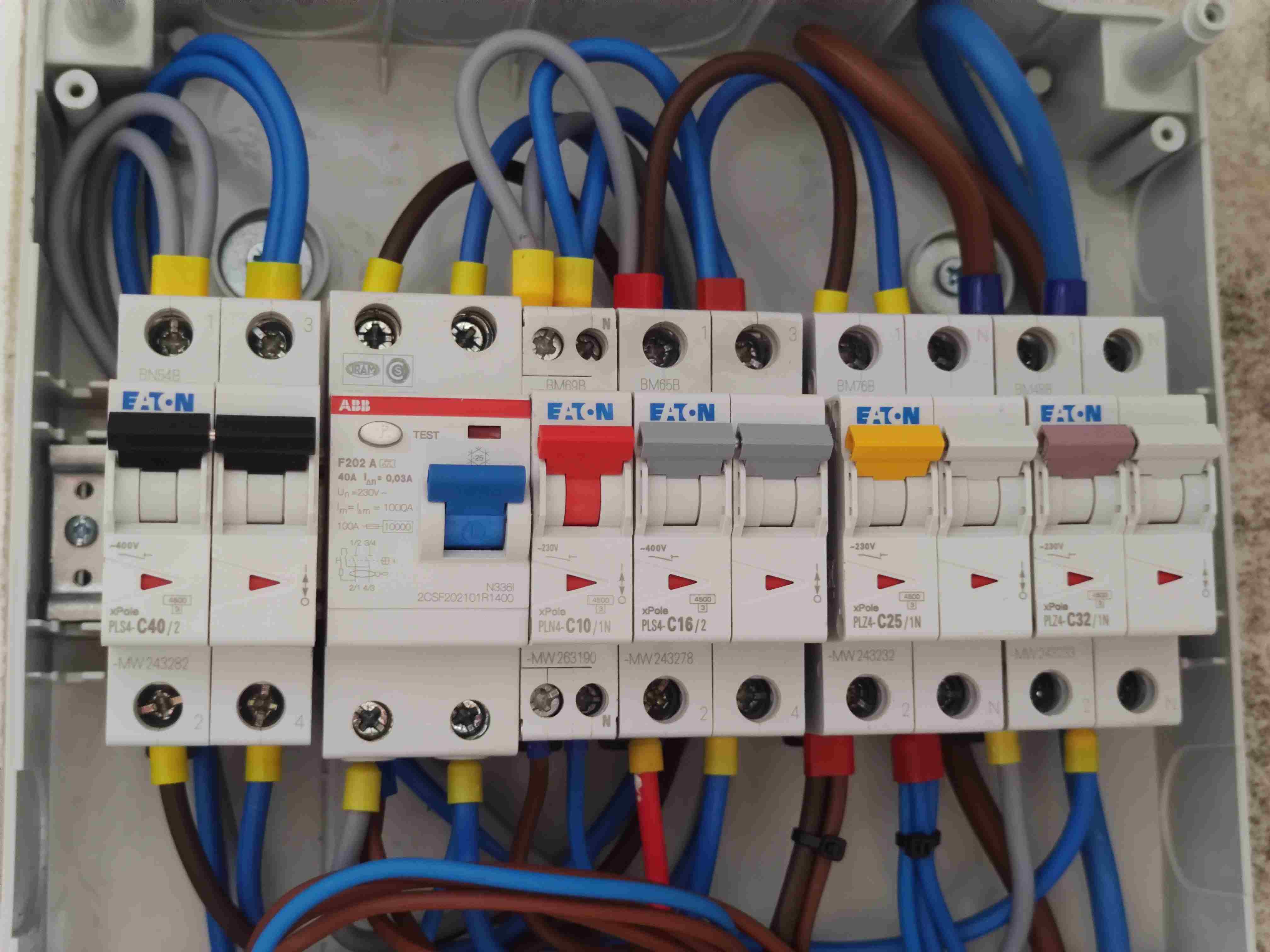

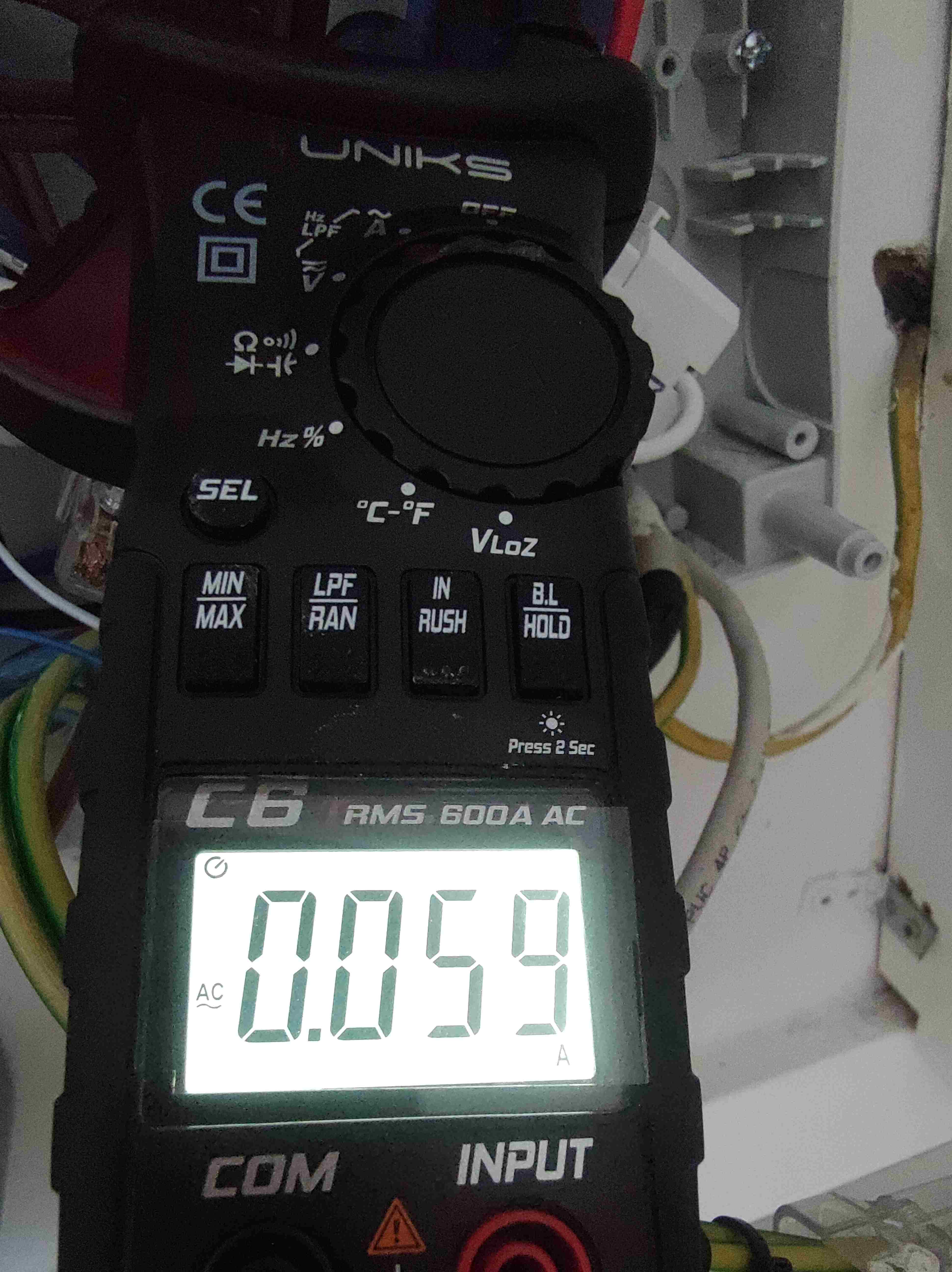

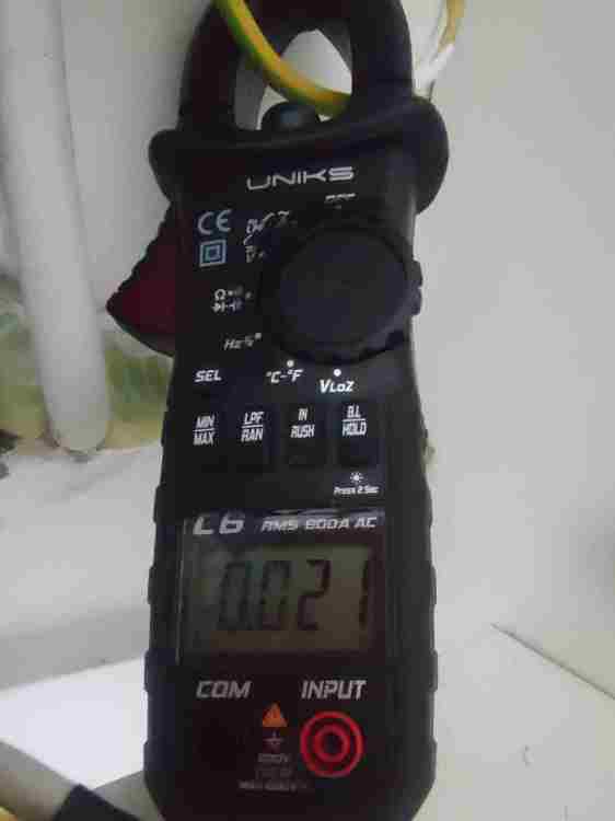

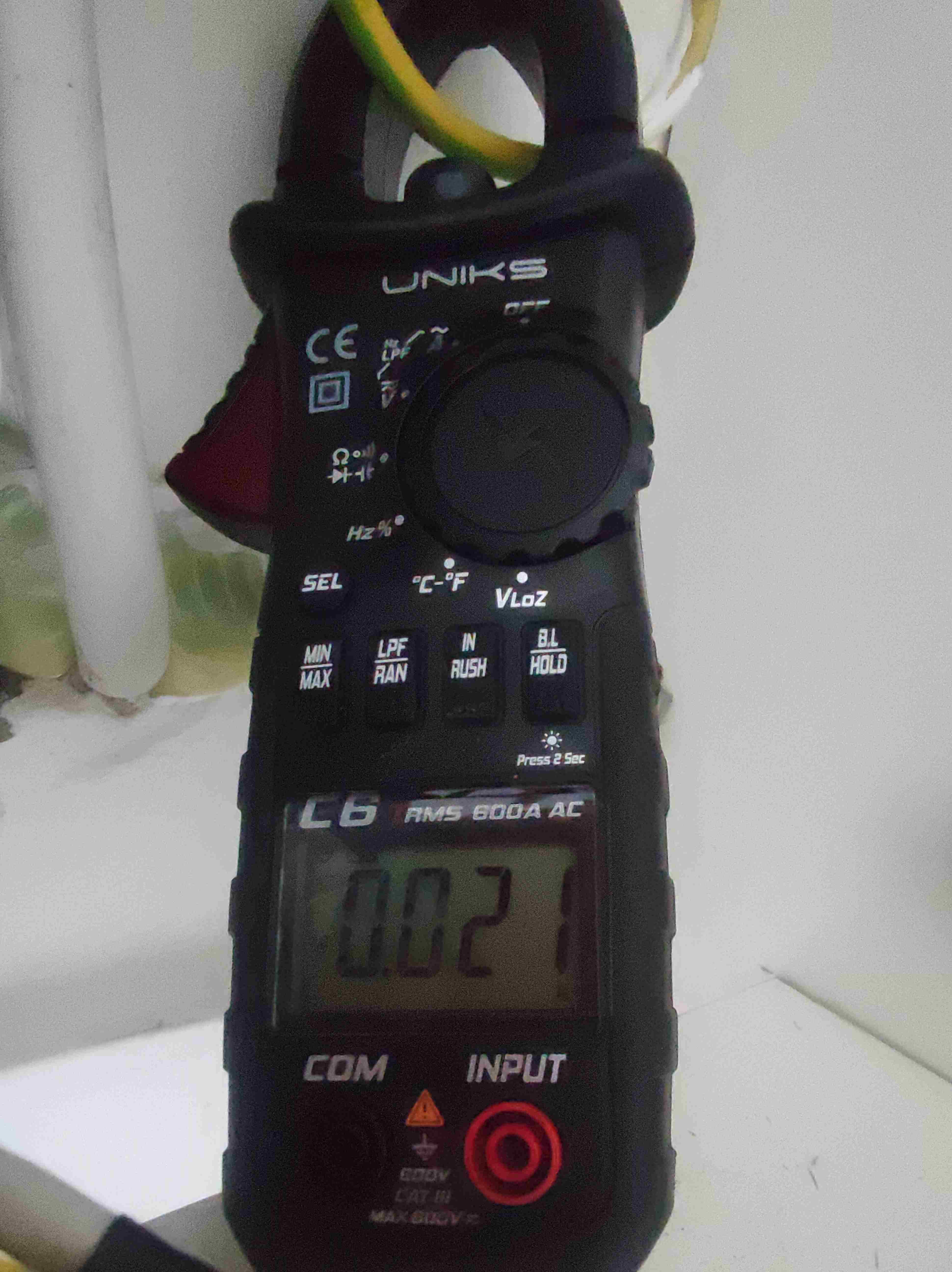

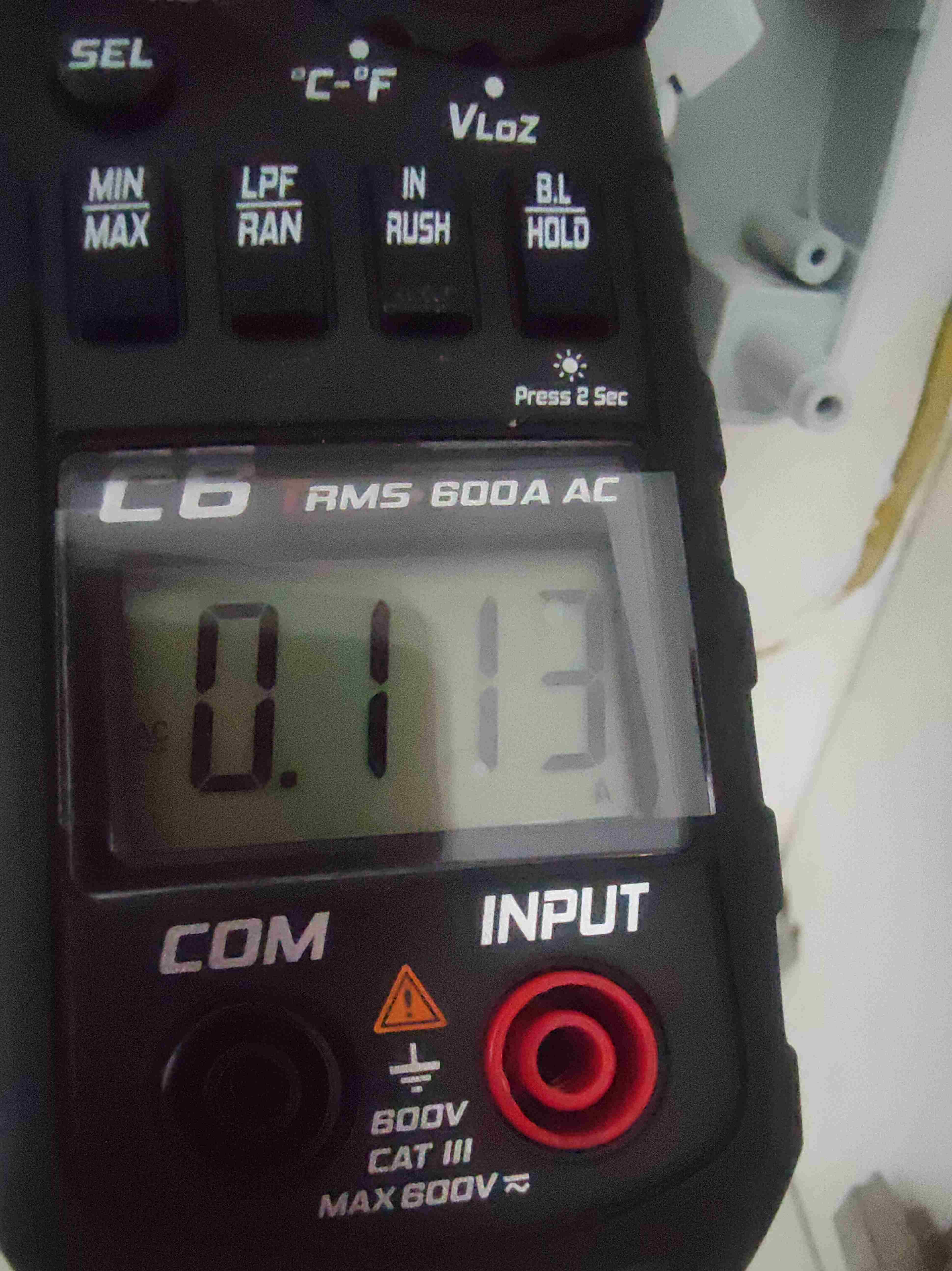

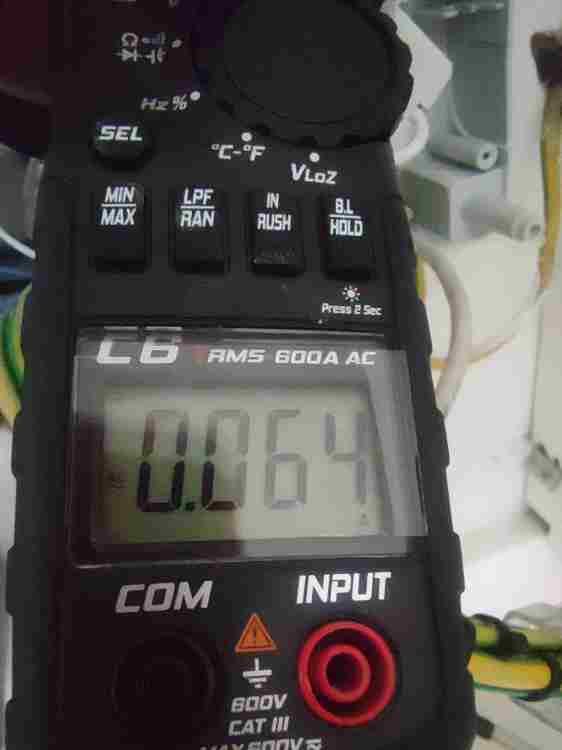

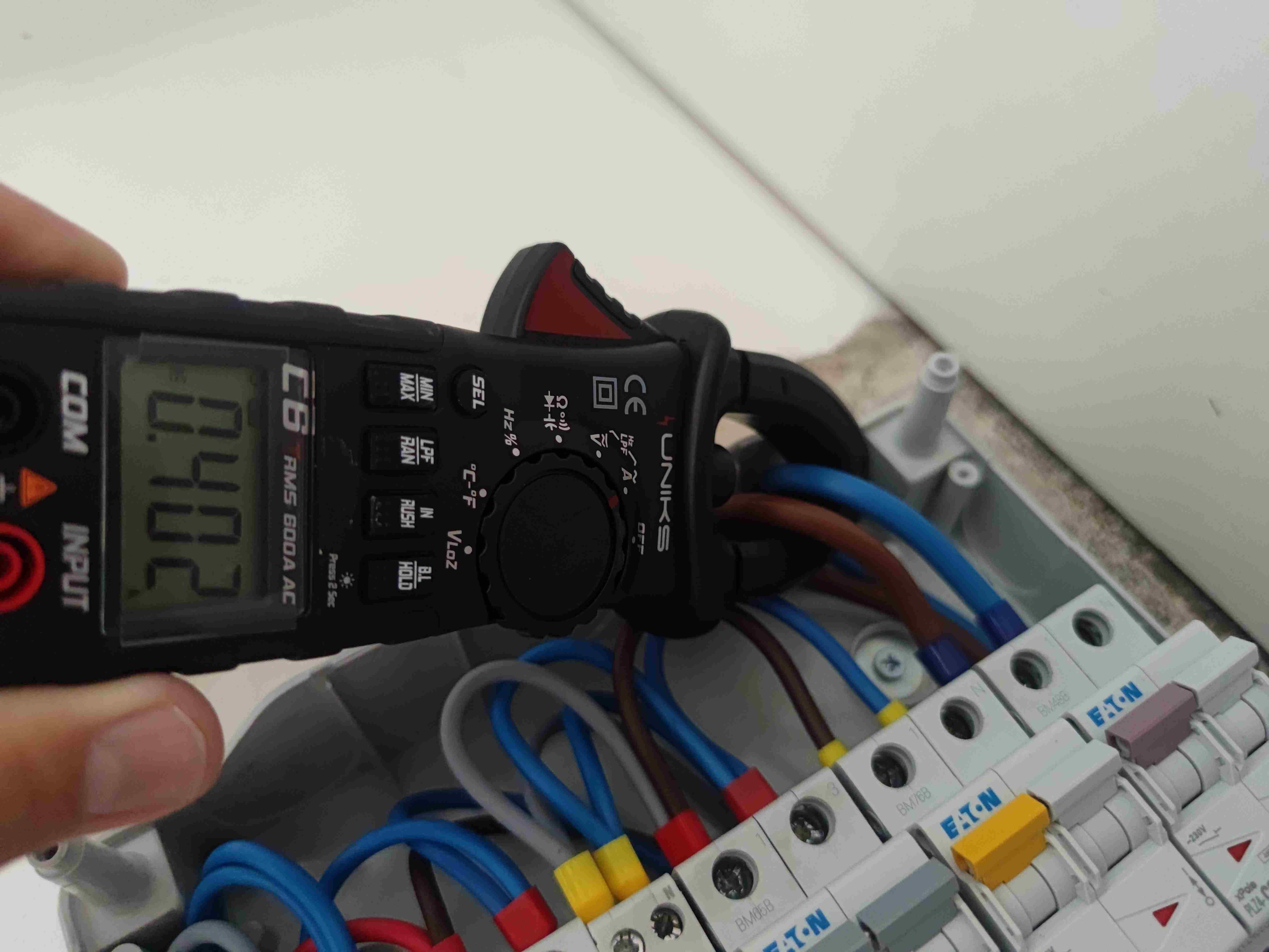

Differenziale Tipo F scatta, tipo A non scatta
Marco Bianchin
Non riesco a capire come mai il differenziale tipo F Schneider R9R71240 da 40A scatta mentre se lo sostituisco con uno ABB 40A tipo A, invece non scatta?
Maurizio Colombi
Perchè nessuno ha ancora capito che il tipo A ha una funzione ed il tipo F ne ha un'altra.
Ma da qualche anno sembra che i tipo F siano la soluzione a tutti i problemi.
8 ore fa, Marco Bianchin ha scritto:
Non riesco a capire come mai il differenziale tipo F Schneider R9R71240 da 40A scatta mentre se lo sostituisco con uno ABB 40A tipo A, invece non scatta?
Perchè il tipo "A" è sensibili alle correnti di guasto pulsanti ed alternate a bassa frequenza.
Il tipo "F", invece, è sensibile alle correnti di guasto pulsanti ed alternate a bassa frequenza, alle correnti di guasto a frequenza sino ad 1kHz ed alle componenti continue sino  10mA.
Se la corrente di guasto non è a frequenza <=120Hz, oppure ha una componente continua, il tipo "A" non interviene perchè la ignora.
Marco Bianchin
Con il tipo F che saltava ho provato a staccare alcuni elettrodomestici, frigo, macchina caffè e pompa pozzo e così stava su, poi ricollega o uno ad uno e stava su comunque. Poi se staccavo la corrente dal generale e riaccende o, saltava. Ho notato che ci mette 1 secondo abbondante prima di scattare.
19 minuti fa, Marco Bianchin ha scritto:
Ho notato che ci mette 1 secondo abbondante prima di scattare.
Probabilmente è dovuto alla corrente di fuga di condensatori dei filtri di rete.
Maurizio Colombi
2 minuti fa, Marco Bianchin ha scritto:
E come si risolverebbe questa cosa?
Quasi sicuramente, quello di cui stai parlando, è l'unico differenziale presente nell'impianto, un caso comune che da questi problemi.
È vero?
Marco Bianchin
Si è l unico. Gli altri sono tutti magnetotermici.
Prima ho acceso la macchina del caffè ed è saltato il differenziale tipo A. Per far sì che stesse su ho dovuto staccare il magnetotermico, riarmare il differenziale e successivamente il magnetotermico.
Maurizio Colombi
Senza porsi nessun problema, senza comprare pinze amperometriche, senza controllare fase e neutro... la soluzione più pratica rimane quella di suddividere i carichi sotto più differenziali. A volte la somma di correnti disperse provoca il malfunzionamento di cui ti stai lamentando.
Marco Bianchin
Non mi è possibile suddividere. Ho la suddivisione: carichi, luci, ricarica auto. Non è possibile tirare altri cavi. Devo trovare una soluzione con gli interruttori del quadro.
Maurizio Colombi
42 minuti fa, Marco Bianchin ha scritto:
Devo trovare una soluzione con gli interruttori del quadro.
Bisognerebbe almeno vedere il quadro, le ipotesi non si possono fare senza qualcosa di concreto.
Maurizio Colombi
Beh, intanto si potrebbe sostituire ogni singolo magnetotermico con un magnetotermico differenziale, eliminando il puro ABB e collegando tutto sotto al primo Eaton a sinistra che resterà come generale quadro.
Faresti già parecchio.
3 ore fa, Marco Bianchin ha scritto:
Prima ho acceso la macchina del caffè ed è saltato il differenziale tipo A.
Ma è montato un differenziale di tipo "A" o di tipo "F"?
Maurizio Colombi
4 minuti fa, Livio Orsini ha scritto:
Ma è montato un differenziale di tipo "A" o di tipo "F"?
Quello in foto è il famoso F202 che è un puro di tipo A.
Mi chedo allora come è possibile affermere che.
17 ore fa, Marco Bianchin ha scritto:
o F Schneider R9R71240 da 40A scatta mentre se lo sostituisco con uno ABB 40A tipo A, invece non scatta?
Marco Bianchin
Ho dovuto cambiare il tipo F con il tipo A perché saltava spesso.
Se un termometro misurando la tua temperatura corporea indica che hai febbre cosa fai? Cambi termometro? Interpelli un medico? prendi un'aspirina?
Delle 3 ipotesi la prima è l'unica senza senso. Tu hai fatto qualche cosa di simile.
Marco Bianchin
1 ora fa, Maurizio Colombi ha scritto:
Quello in foto è il famoso F202 che è un puro di tipo A.
Proverò un differenziale super immunizzato.
Bisogna trovare un equilibrio tra sicurezza, far funzionare le cose e l'impianto che già esiste.
Non è pensabile suddividere su più linee come nelle abitazioni moderne, sarebbe un lavoro esorbitante con costi e disagi non sostenibili.
Le linee che alimentano tutto nell'abitazione sono 2, prese e luci. (Lasciando stare la linea di ricarica dell'auto)
Maurizio Colombi
36 minuti fa, Marco Bianchin ha scritto:
Proverò un differenziale super immunizzato.
Di "super" non c'è piu niente, quello che hai è già "super".
37 minuti fa, Marco Bianchin ha scritto:
Non è pensabile suddividere su più linee come nelle abitazioni moderne,
Ma intanto alleggerisci il differenziale facendo come ho detto prima...
Marco Bianchin
Sto misurando la dispersione e trovo dispersione praticamente su ogni linea.
ciao quella pinza Uniks c 6     non è una pinza per dispersioni,  quelle costano almeno 500euro non 60 , non sta misurando niente. In un impianto comune ci sono circa dai 3 ai 6 ma di dispersione misurati  sui cavi  del contatore
Modificato: da elettromega
mancanza
Marco Bianchin
Quali mi consigli? Che marchi? Fluke?
2 ore fa, Marco Bianchin ha scritto:
Quali mi consigli? Che marchi? Fluke?
Scusa , ma se non  sei del mestiere , cosa te ne fai poi di una pinza da 500 euro minimo?
