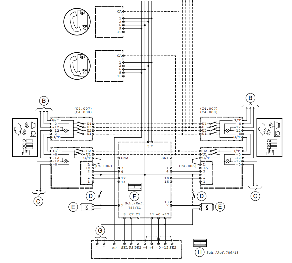

Alessandro7777
Buonasera,
dovendo installare un kit Bifamiliare 1129/11 con doppia pulsantiera ed essendo in possesso di un 786/38 posso evitare di acquistare il relè 788/51?
Grazie mille per la risposta.
Uno è un relè, l'altro un alimentatore: sono due prodotti diversi. Credo che l'alimentatore ti servirà a prescindere se userai o meno il relè commutatore.
Se vedi questo schema, li prevede entrambi:
Credo che tu possa bypassare il commutatore utilizzando il classico collegamento 4+n ma considera che così quando hai una chiamata da un posto esterno non potrai escludere l'altro (e quindi dall'altro portone/cancello potranno sentire/partecipare a tutta la conversazione).
