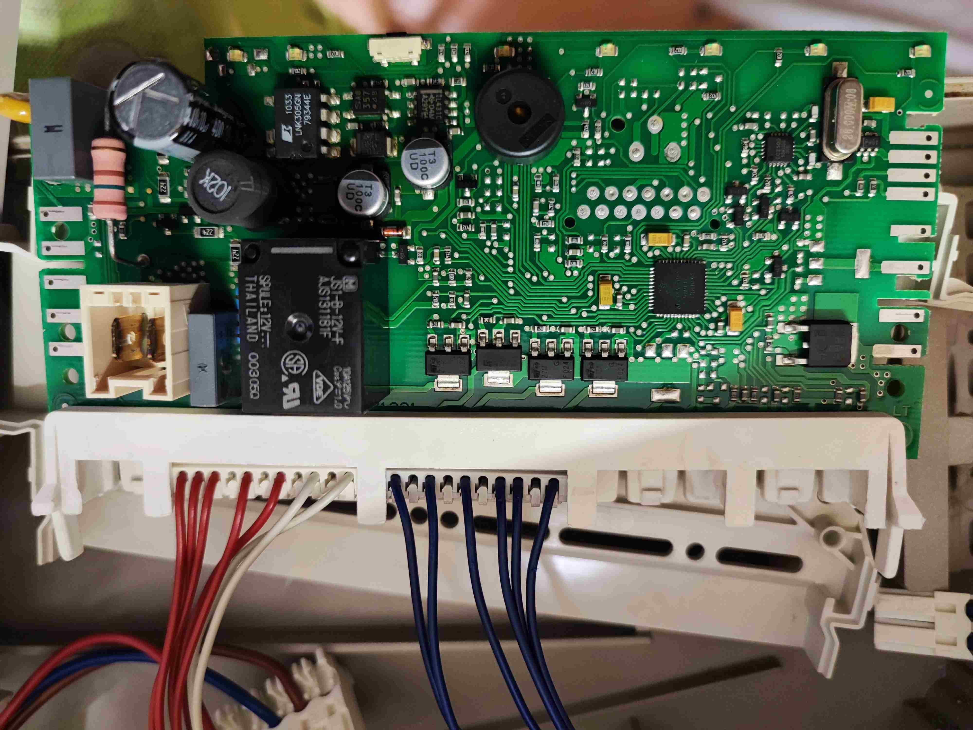

Lavastoviglie Smeg ST313 non si accende più
Buongiorno, dopo 14 anni di servizio, la mia lavastoviglie Smeg ST313 non si accende più.
L'ultimo lavaggio, se pur completato con acqua completamente scaricata e stoviglie pulite, si è concluso senza spie lampeggianti e con la macchina calda. Da qui non ha più dato segni di vita.
Aprendo il cruscotto, con un tester ho verificato dapprima la continuità dell'interruttore che risulta ok e poi la scheda, cui risulta arrivare la 220.
Posto due foto della scheda, dal lato posteriore (seconda foto) sembrerebbe evidente un alone di bruciatura (zona più scura nella zona centro-destra).
Poiché non sono affatto un esperto di elettronica, chiedo un vostro cortese parere o gradito suggerimento al riguardo. Preciso che nella macchina sarebbe anche da cambiare il cestello superiore arrugginito in diversi punti e il cui costo si aggira sui 100 euro. Grazie in anticipo
Stefano Dalmo
Andrebbe fatto un controllo sotto tensione e a freddo di alcuni componenti .
Come sui condensatori e sui pin del LNK 305  .
come l’induttanza e la resistenza  fusibile di colore rosa . Ma questa ultima la vedo bene a vista .
insomma ci vuole un po di controllo  sulla sezione di alimentazione.
Vedo parecchie saldature un po' bruttarelle, io darei una ripassata generale con il saldatore a stagno.
Magari non si risolve nulla eh.....
