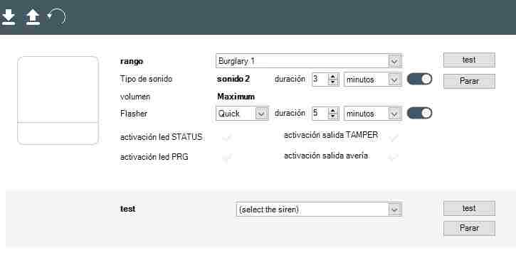

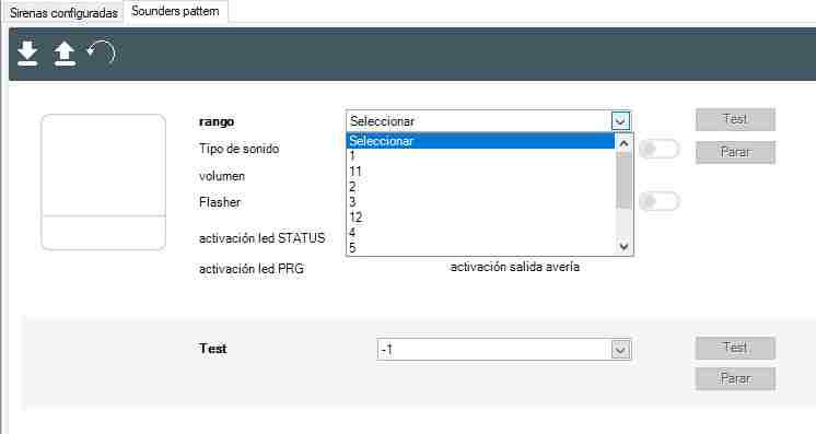

mouyo Inserito: 28 agosto 2024 Segnala Inserito: 28 agosto 2024 Ciao a tutti, la regolazione del volume sulla sirena non è più disponibile, perchè? IVY AUTOBUS v5.00 Prime120L v4.03
mouyo Inserita: 14 settembre 2024 Autore Segnala Inserita: 14 settembre 2024 Nessuno sa perché lo hanno fatto?
mouyo Inserita: 27 aprile 2025 Autore Segnala Inserita: 27 aprile 2025 Sembra che inim continui a migliorare la parte della sirena
mouyo Inserita: 23 novembre 2025 Autore Segnala Inserita: 23 novembre 2025 Buongiorno, qualcuno può spiegarmi perché la regolazione del volume della sirena IVY BUS non compare nel software PRIME/STUDIO? Grazie.
