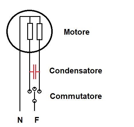

Schema elettrico ventilatore soffitto con due velocità e inversione di rotazione comandati da catenelle
Viper_benetti
Salve a tutti, ho sostituito il commutatore che inverte il senso di rotazione di un ventilatore a soffitto. Il ventilatore gira solo in un senso e tirando la catenella della variazione della velocità varia la velocità. Volevo capire se avevo collegato bene il commutatore perché quello vecchio è distrutto.
Se il Motore è del tipo Reversibile con i 2 Avvolgimenti uguali
(  presentano lo stesso valore di Resistenza) ,
il collegamento è di questo tipo  :
Tramite un Commutatore o un Deviatore si inverte la Funzione dei 2 Avvolgimenti .
Avvolgimento di Marcia è quello che riceve la Fase diretta ;
Ausiliario la riceve attraverso il Condensatore .
Fai sapere se invece si tratta di un Invertitore ( 4 terminali )
Oppure un Doppio Deviatore ( 6 terminali )  !
Buona serata !
