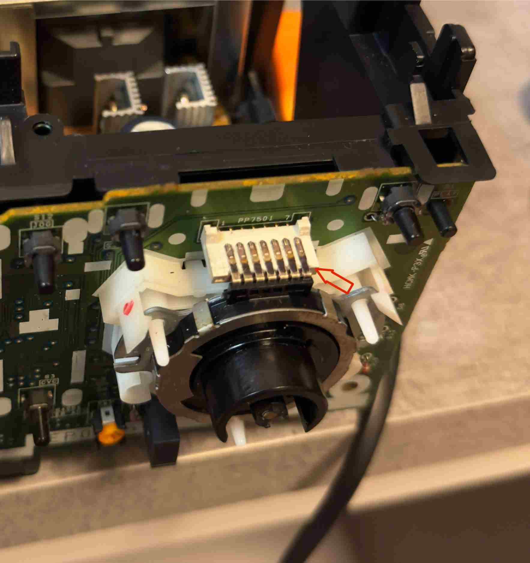

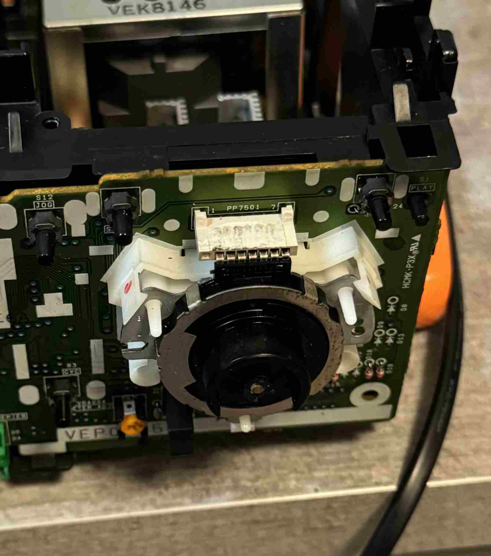

Panasonic NV-HS950 - cassetta bloccata
Salve,
espongo il problema, sperando qualcuno possa darmi una dritta.
Di recente ho acquistato questo vcr.
Da subito ha presentato problemi (errore F03 ed F06), quindi difficoltà ad estrarre la vhs ed errore dopo i riavvolgimenti).
Ho deciso di tenerlo perché ho notato le ottime condizioni del pinch roller; addirittura il pulisci testine è perfettamente integro e poco sporco…Insomma, un’unità usata veramente poco.
Avendo un Blaupunkt (rimarchiato di un NV-HS1000 con stessa meccanica K), sono andato quasi a colpo sicuro, sospettando la rottura della puleggia fissata all’albero del motore.
Sostituito il pezzo, ricollego tutto e….
Il vcr non si accende, rimane la spia rossa dello stand by.
inserisco una cassetta, si accende ma comincia a riavvolgere da solo, senza aver dato nessun comando.
Sia da pannello che da telecomando, non riesco a fare nessuna operazione.
La cassetta è rimasta bloccata e, aimè, ho avvitato la vite nascosta e non riesco più a rimuovere la meccanica per fare l’eject manuale o a dare tensione al motorino.
Cosa posso fare?
Qualche idea?
Come sempre, la notte porta consiglio.
Il problema era il seguente:
Dio solo sa come, ma nell’estrarre il pannello frontale, non avendo rimosso il pomello dello shuttle e la rotellina del jog dial devo aver staccato il meccanismo.
Una volta rimontato il pannello è rientrato in sede da solo, senza che mi accorgessi di nulla, ma i pin erano fuori dal connettore!
Ecco perché il vcr andava in riavvolgimento e non accettava altri comandi.
Allego foto per far capire meglio
  • 1 year later...
Salve, anche io sto sperimentando la stessa cosa. soltanto che il VCR era stato inviato ad un service e riparato per questo problema. Dopo circa 40 VHS si è ripresentato l'errore F06. Ho provato a staccare la presa, come da alcuni consigli su internet, ma il problema non si risolve. Potrei riportarlo al service (mi chiesero 130 euro per la riparazione) ma ho paura o che non riescano a sistemarlo davvero oppure che giochino con i prezzi...
Consigli?! Grazie
Alessio Menditto
Goldstar il primo consiglio è di aprire una tua nuova discussione, perché non ci si può attaccare a quelle altrui.
Vedrai avrai aiuto.
Ospite
