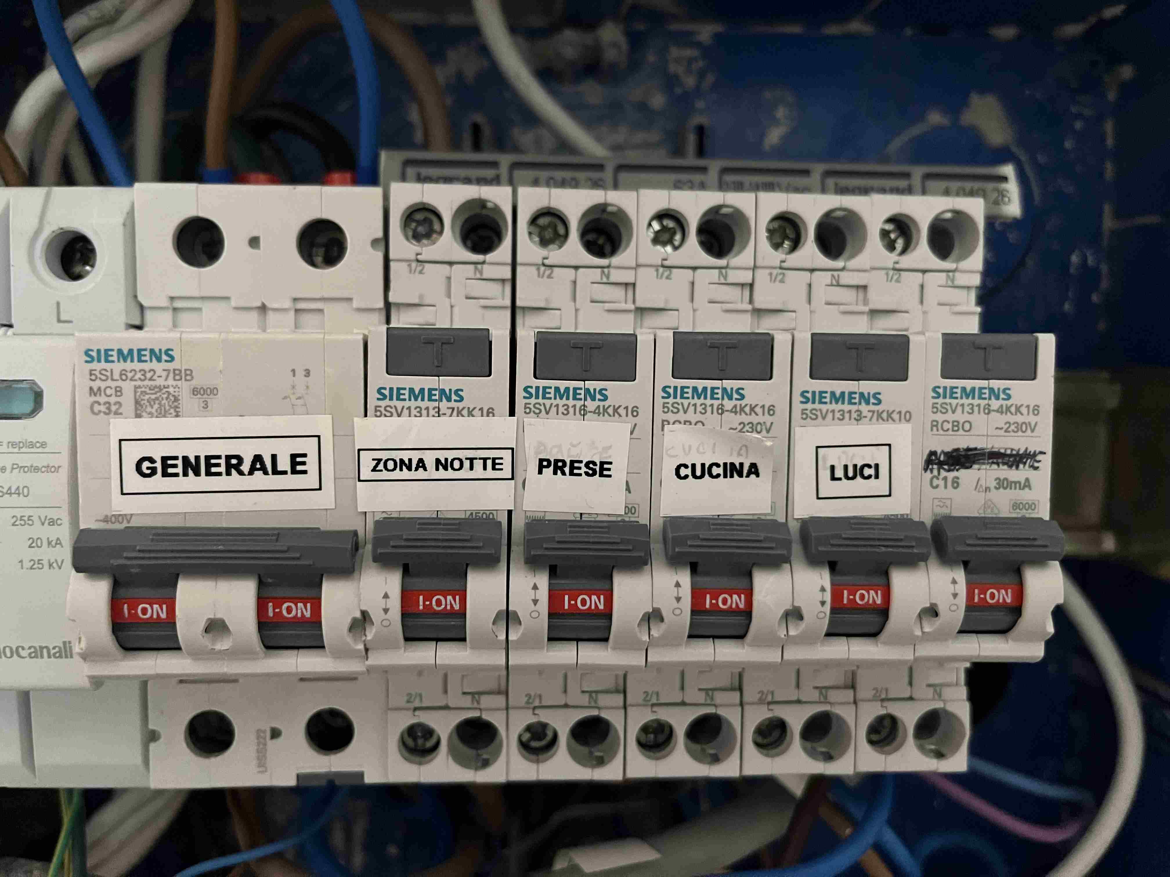

thenaxx Inserito: 29 agosto 2024 Segnala Inserito: 29 agosto 2024 Ciao Per motivi di corrugati intasati ho potuto solo passare un’unica linea per induzione, cappa, lavastoviglie e due prese per tritatutto e robot. i cavi che ho usato sono da 6mmq mentre il contratto è da 4,5kw il piano a induzione é da 7kw, lavastoviglie da 2kw, robot da 1,5kw. questo in foto è il quadro attuale con un MT da 40a e vari MTD. che MTD metto per questa linea supponendo che in cucina aggiungerei un sottoquadro con vari MT per ciascun elettrodomestico?
reka Inserita: 30 agosto 2024 Segnala Inserita: 30 agosto 2024 quindi al posto della linea che va in cucina sotto C16 ne hai messa una da 6mmq (spero che abbia messo da 6 anche il gialloverde) giusto? diciamo che per avere selettività rispetto al generale dovresti mettere un MTD da 25 e poi in cucina dei C16 e un C20 per l'induzione. visto il 6 anche salire a MTD da 32 e poi mettere un C25 per l'induzione va bene. dipende tipo da piano ad induzione che hai, molti collegati in monofase non permettono la potenza massima quindi sarebbe inutile metterci un C25 ps:il generale è un C32 non 40.
thenaxx Inserita: 30 agosto 2024 Autore Segnala Inserita: 30 agosto 2024 47 minuti fa, reka ha scritto: quindi al posto della linea che va in cucina sotto C16 ne hai messa una da 6mmq (spero che abbia messo da 6 anche il gialloverde) giusto? diciamo che per avere selettività rispetto al generale dovresti mettere un MTD da 25 e poi in cucina dei C16 e un C20 per l'induzione. visto il 6 anche salire a MTD da 32 e poi mettere un C25 per l'induzione va bene. dipende tipo da piano ad induzione che hai, molti collegati in monofase non permettono la potenza massima quindi sarebbe inutile metterci un C25 ps:il generale è un C32 non 40. ma forse, anzichè partire con il cavo da 6mmq dal MT della cucina, sarebbe forse meglio saltare il quadro elettrico e partire dal contatore per andare dritto in cucina con un quadro nuovo e non un sottoquadro? cosa significa la nota che mi hai messo in fondo (ps:il generale è un C32 non 40.) ? grazie
reka Inserita: 30 agosto 2024 Segnala Inserita: 30 agosto 2024 assoluutamente no, parti dal generale in casa. Quote questo in foto è il quadro attuale con un MT da 40a e vari MTD. lo hai scritto tu, ma in foto c'è un C32
thenaxx Inserita: 30 agosto 2024 Autore Segnala Inserita: 30 agosto 2024 51 minuti fa, reka ha scritto: assoluutamente no, parti dal generale in casa. lo hai scritto tu, ma in foto c'è un C32 ah giusto, perchè l'ho pensato. non sarebbe meglio un 40 anzichè il 32?
reka Inserita: 30 agosto 2024 Segnala Inserita: 30 agosto 2024 beh no, sarebbe uno spreco, col C32 puoi già passare ai 6kW in futuro
thenaxx Inserita: 30 agosto 2024 Autore Segnala Inserita: 30 agosto 2024 Quindi parto dal mt generale da 32a poi in cucina vado magari di sezionatore con tutti i vari MTD
reka Inserita: 31 agosto 2024 Segnala Inserita: 31 agosto 2024 non ti seguo più, perchè vuoi cambiare dall'idea originale di cambiare il C16 "cucina"?
