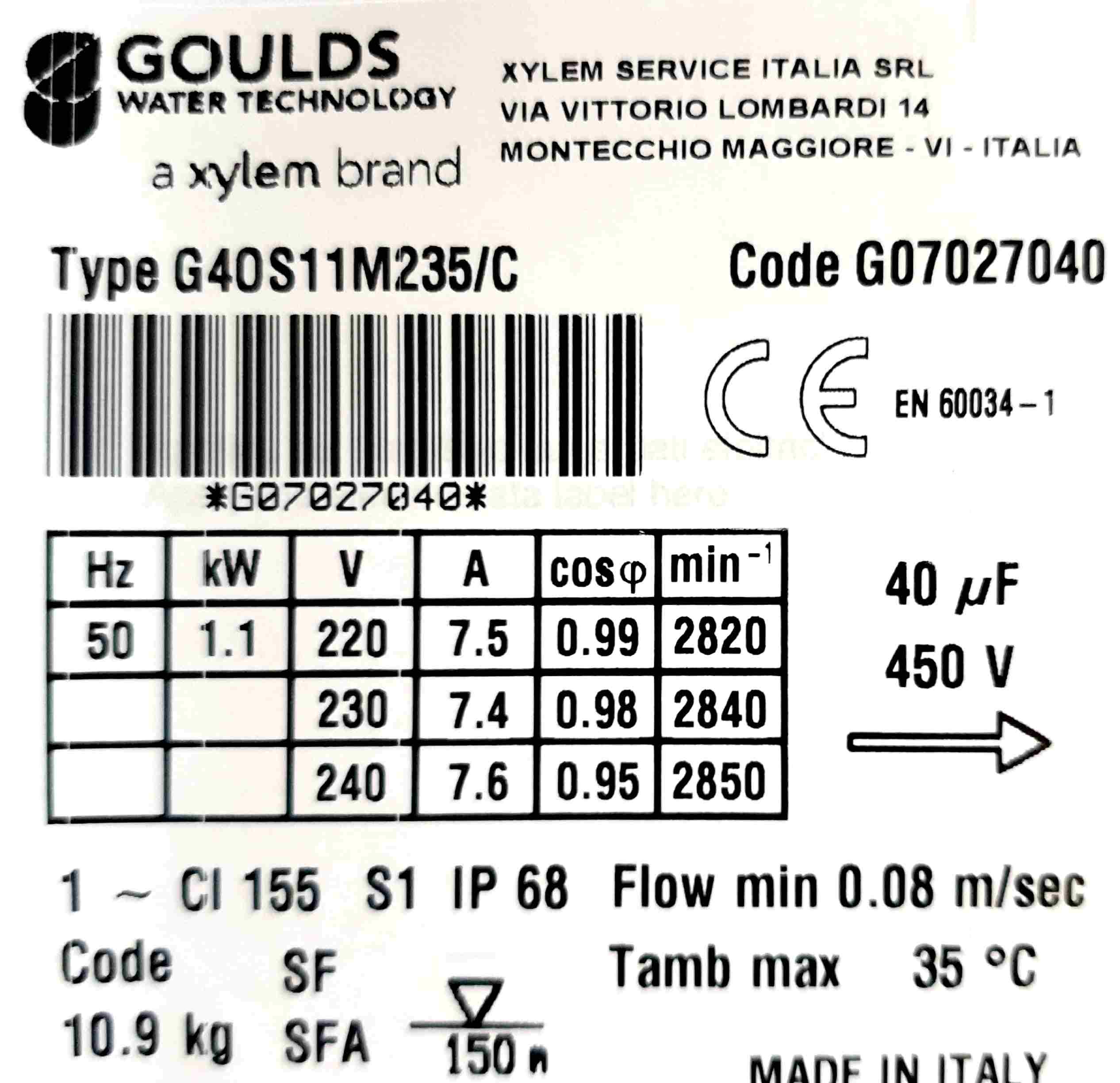

Marchetti Inserito: 30 agosto 2024 Segnala Inserito: 30 agosto 2024 Buonasera volevo chiedere quale valore di assorbimento massimo devo settare su un inverter Dab active plus mm 1.1, dato che sulla targhetta del motore ci sono 3 valori che cambiano in base al voltaggio, come si può vedere dall'allegato. Grazie
robertice Inserita: 30 agosto 2024 Segnala Inserita: 30 agosto 2024 Puoi prendere tranquillamente il valore massimo ma lo devi aumentare per calcolare lo spunto
Livio Orsini Inserita: 31 agosto 2024 Segnala Inserita: 31 agosto 2024 6 ore fa, robertice ha scritto: Puoi prendere tranquillamente il valore massimo ma lo devi aumentare per calcolare lo spunto No non ce ne è bisogno, con alimentazione da inverter non c'è sovracorrente di spunto. Poi essendo una pompa, questi sono inverter specializzati per comando pompe monofasi,la partenza è praticamente a vuoto.
Marchetti Inserita: 1 settembre 2024 Autore Segnala Inserita: 1 settembre 2024 Grazie per le risposte.
