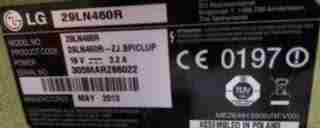

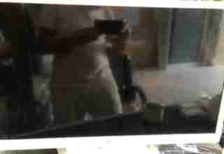

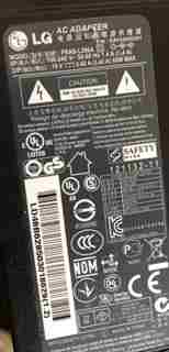

Tv LG29LN460R
Buongiorno
Ho un tv LG 29LN460R serie 305MARZ86022 May2013 ormai un pò datato, ma a me molto utile vorrei capire perchè dopo circa 20/30 minuti che sta acceso si spegne all'improvviso e tenta di riaccendersi, il led rosso davanti inizia a lampeggiare. Dopo circa 5/7 minuti si riavvia per qualche minuto poi si ripresenta lo stesso difetto continuamente si spegne per un poi riavvia con tempi piu o meno simili.
Se stacco la spiana aspetto qualche minuto inizia la visione per circa 20/30 minuti e poi stesso problema decritto sopra.
Ho provato a controllare alimentatore e piastra interna se vi fossero saldature fredde o componenti difettati ma non ho notato nulla di sospetto.
Forse e un problema di software?
Ringrazio anticipatamente chiunque possa darmi indicazioni per poter risolvere questo problema autonomamente.
saluti Graziano
image2 (2).jpeg
image3 (2).jpeg
Riccardo Ottaviucci
se è un problema legato alla temperatura,prova a isolare la zona del componente difettoso aiutandoti con spray freezer
