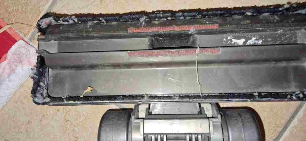

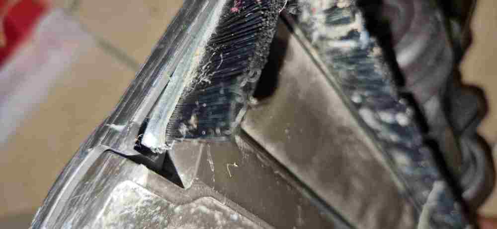

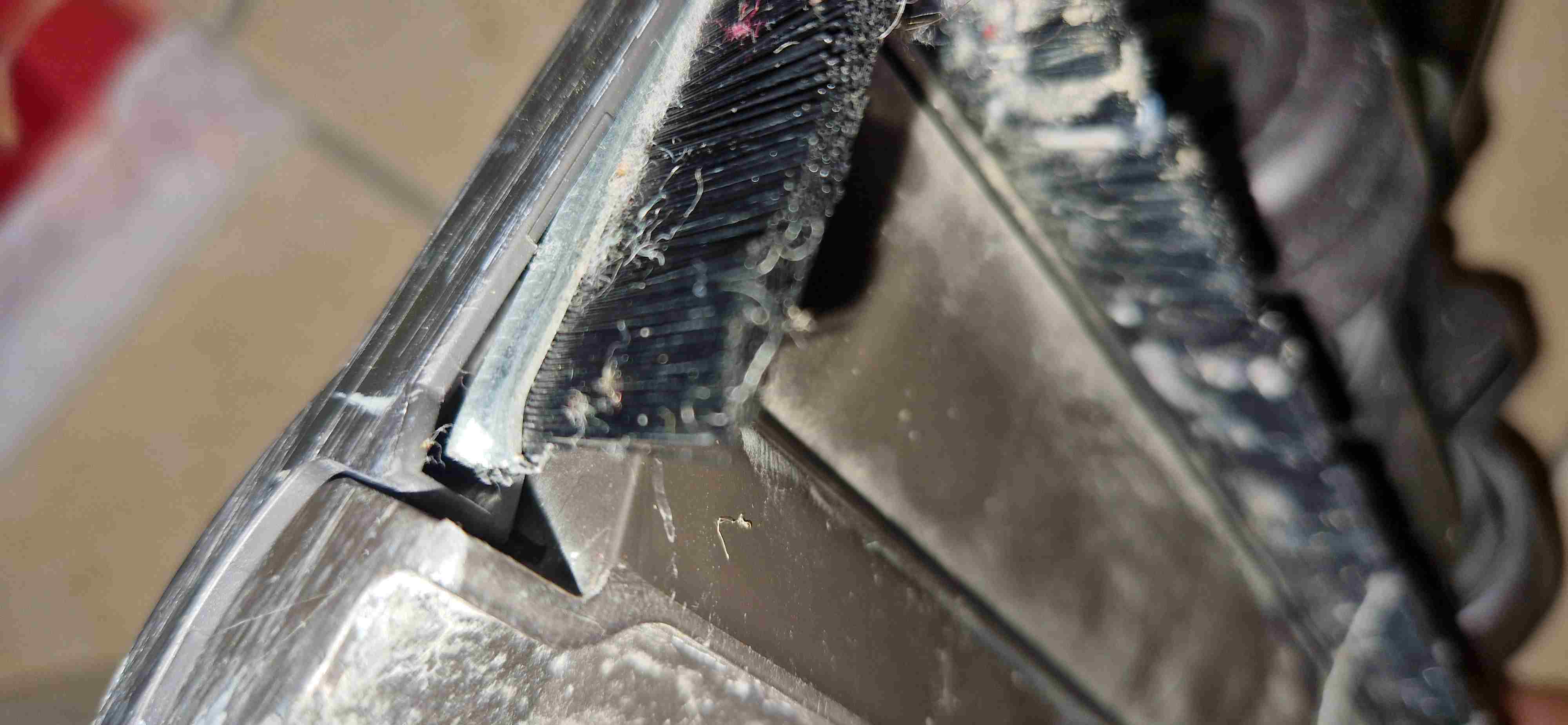

Setole ricambio per spazzola Dyson dc19
Ciao a tutti, ho 3 spazzole per una aspirapolvere carrellata Dyson con le setole completamente consumate a causa delle mie piastrelle ruvide.
Al di là del costo elevato del ricambio di Dyson, che dava solo la spazzola intera, il problema è che ormai non è più disponibile.
Le setole si riescono a togliere facilmente, ma non riesco a trovare un negozio online che venda delle barre di queste setole da poter ritagliare e piegare su misura. C'è qualcuno che hanfia avuto modo di trovarle?
