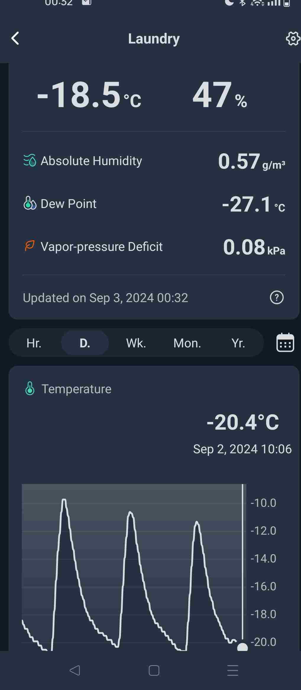

Frigo Bosch KDN49A70 no-frost: comportamento anomalo freezer
Buonasera,
Espongo brevemente il problema che sto riscontrando sul frigo in oggetto.
Alcuni giorni fa ho messo la spesa nel frigo e freezer al mattino.
Apro il freezer nel pomeriggio per prendere degli alimenti e mi accorgo che la temperatura è anomala.
Un termometro da frigo mi segnala -5 gradi. Gli alimenti messi al mattino sembravano comunque congelati.
Ho spento il frigo 5 minuti e riacceso mettendo un termometro ambientale all'interno.
In sintesi rilevo che il frigo lavora per 6 ore senza sosta avvicinandosi lentamente alla temperatura impostata (-20), dopodiché stacca per un'ora durante la quale la temperatura sale fino a circa -10/-12.
Trascorsa l'ora riattacca nuovamente come sopra. Nel comparto frigo c'è una temperatura abbastanza stabile di 5/6° (impostati +2°).
Appena possibile faccio manovra di spegnimento per 1-2gg a porte aperte per fare reset, ma il fatto che fatichi a raggiungere le temperature di lavoro mi fa pensare a un problema di gas refrigerante.
Cosa ne pensate?
Ho esperienza pressoché nulla con i frigoriferi a parte i concetti base acquisiti leggendo il forum.
Allego uno screenshot con l'andamento della temperatura nel freezer.
Grazie in anticipo.
